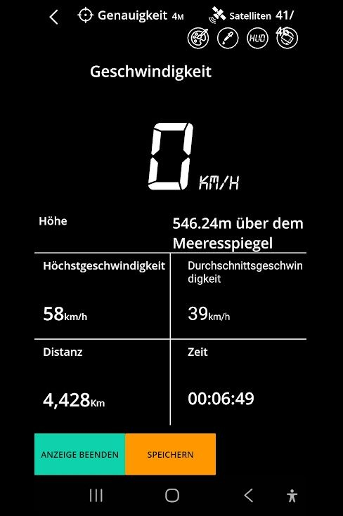

Gestern mit dem 20 Ah 69 V Leerlaufspannung gestartet, in der steilen Hofausfahrt viel die Spannung sofort auf 62 V ab.
Er ist zwar noch für 20 km Strecke gut.
Ganz anders der 35 Ah viel nur auf 65 V ab und war nach 10 km bei einigen Strapazen noch bei 60 V und lief immer noch gut 50 GPS kmh
Der 35 Ah war ein Glücksgriff >Dank noch mal an Didi
Gruß Conny
