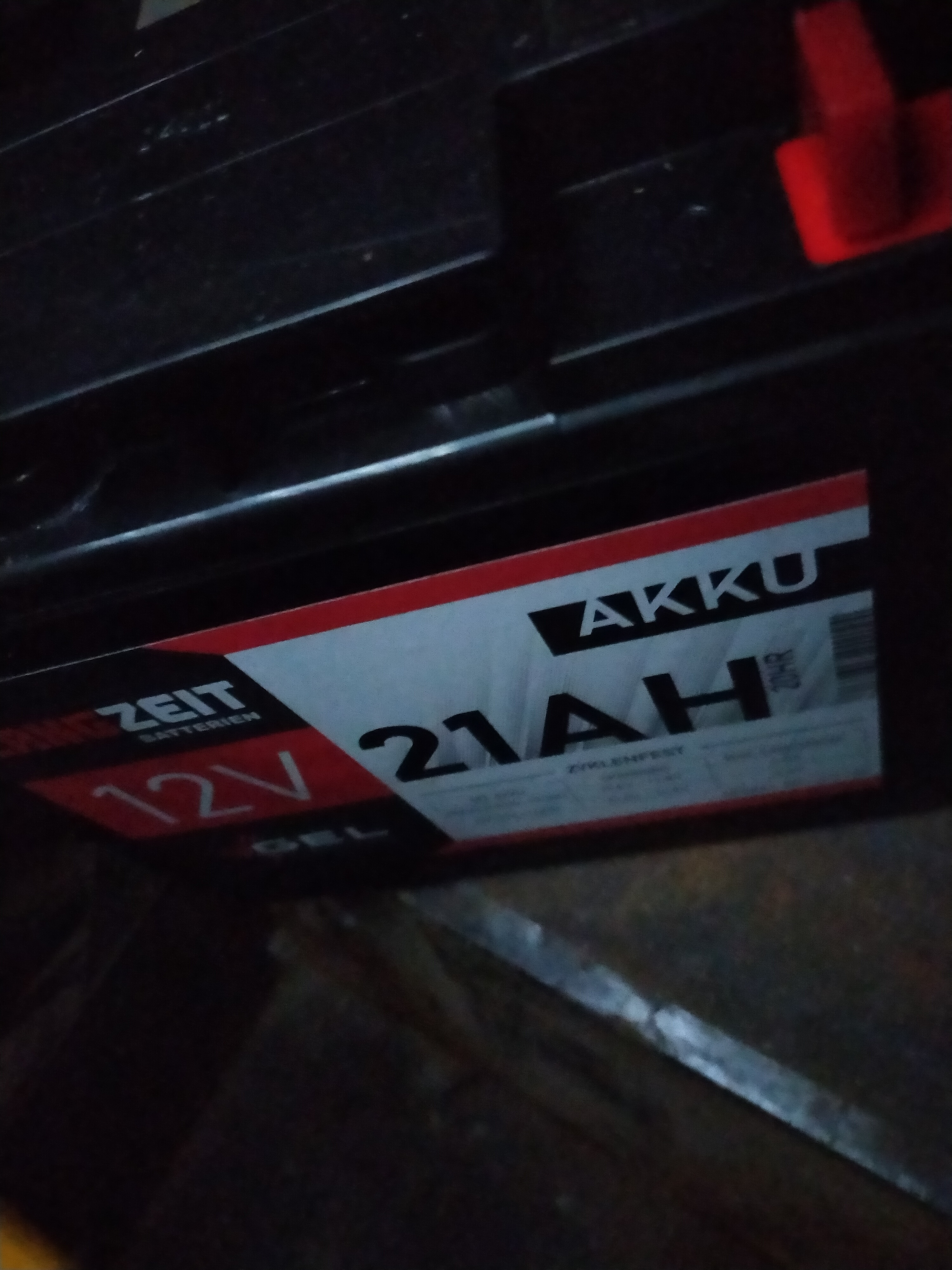

Foto zeigen 12V 21 Ah Bleigel Akku des Herstellers Langzeit
Beide grünen Batterien die ausgebauten originalen im Elektroroller 12V 20 Ah K20
Leo Elektroroller
