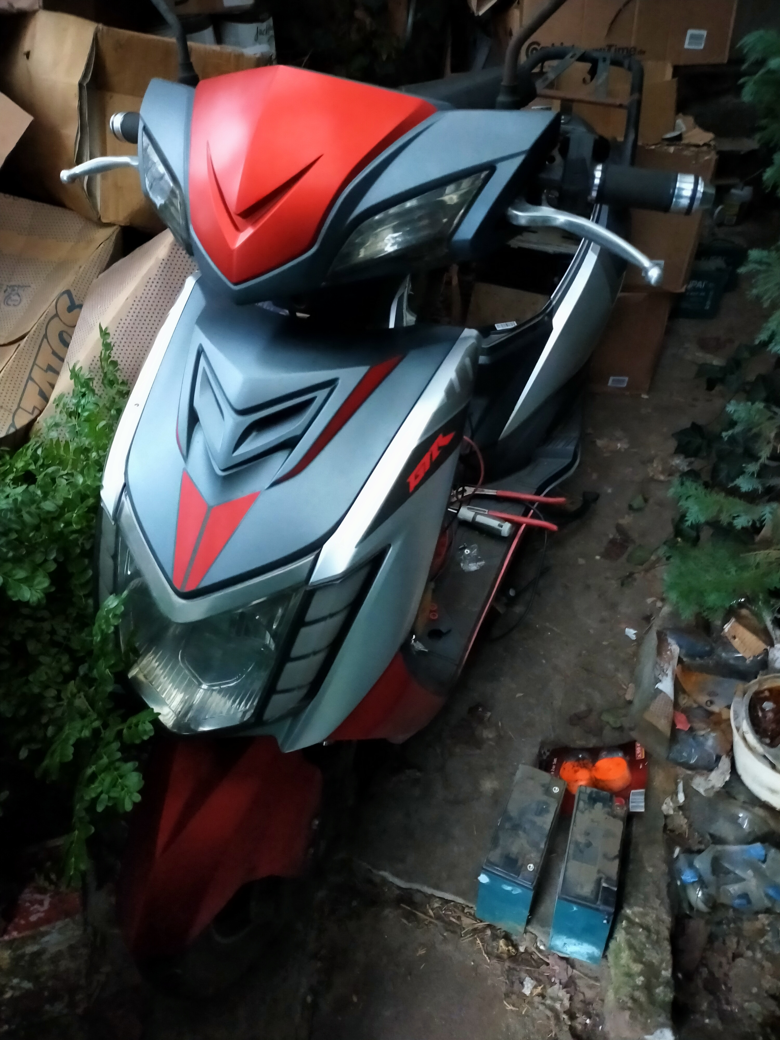

Heute am 14. Februar 2025 habe ich zwei defekte Akku gewechselt. Alle 12V Bleigel Akku vor Einbau einzeln voll aufgeladen, 3 mal desulfatiert.
Die zwei neu gekauften 12 V 21 Ah K20 Bleigel Akku des Herstellers Langzeit waren bei Lieferung mit 13,0 V voll aufgeladen und haben nach 3 maligem Desulfatieren und voll aufladen nur 13 V, die vier anderen, fünf Jahre alten 2019 mit einem neuen Kfz gekauften und nur ca. 100 Ladezyklen im Roller belassenen 4 ( 12V 20 Ah K 20 originale Akku des chinesischen Kfz Herstellers) haben voll aufgeladen: 13,2 V, 13,1 V,
13,1 V , 13,0 V.
13,1 V , 13,0 V.

Foto zeigen 12V 21 Ah Bleigel Akku des Herstellers Langzeit
Beide grünen Batterien die ausgebauten originalen im Elektroroller 12V 20 Ah K20
Leo Elektroroller
Leo Elektroroller
