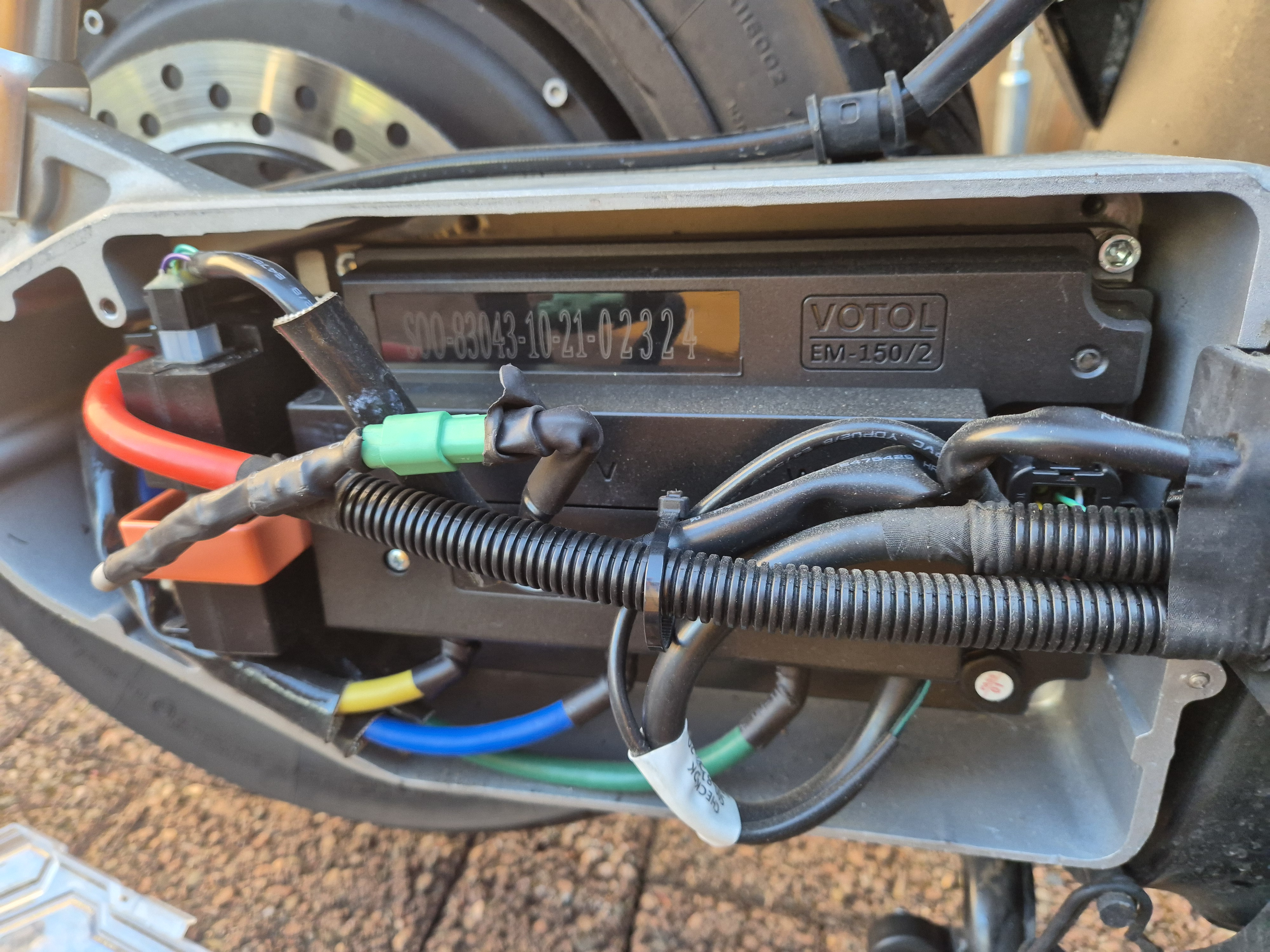

So Leute.. ich bin nun wieder da, und habe mich dran gesetzt. Mir ist auch aufgefallen, dass vermutlich der Vorbesitzer hier schonmal am Motor dran war (Schrauben ausgenuckelt und eine ist abgebrochen).
Kann es sein, dass hier mal der Sevcon verbaut war, und nun ein Votol? Vielleicht gab es schonmal Probleme? Ich habe den Roller mir etwa 50km Laufleistung gekauft von Privat...
Ich habe mir mal alle eure zu prüfenden Sachen notiert und versucht zu beantworten.
1. Hinterrad drehen während er auf dem Hauptständer steht (Schleifgeräusche?)
Antwort: Ganz leise Summ-Geräusche
2. 4x Sicherungen überprüfen.
Antwort: Die Sicherungen sehen alle gut aus (habe leider keine anderen zum testen gerade da) Nach ziehen der Sicherung für den Votol (2A) jedoch kein Unterschied, lässt sich auch in den Ready schalten und City,Eco, Sport switchen.
3. Sicherung am Sevcon überprüfen (Unter der Radschwinge)
Antwort: Ich finde die nicht :D gibt es da ein Foto wo die sitzen soll?
4. Blinkt/Leuchtet die LED am Sevcon/Votol?
- Keine LED leuchtet/blinkt
5. Klacken prüfen beim laden
- kein klacken
6. Spannung am Akku? - Leider noch nicht prüfbar
7. Gerolds App zur Messung habe ich mich noch nicht mit befasst
8. Fehlermeldungen?!
Der Roller wurde tatsächlich drei Monate nicht geladen. Jedoch zeigt er mir immer noch keine Fehlermeldungen mehr an.

Am Votol selber scheint auch schon jemand bei gewesen zu sein, da die Markierungen auf den Schrauben nicht passend sind.
