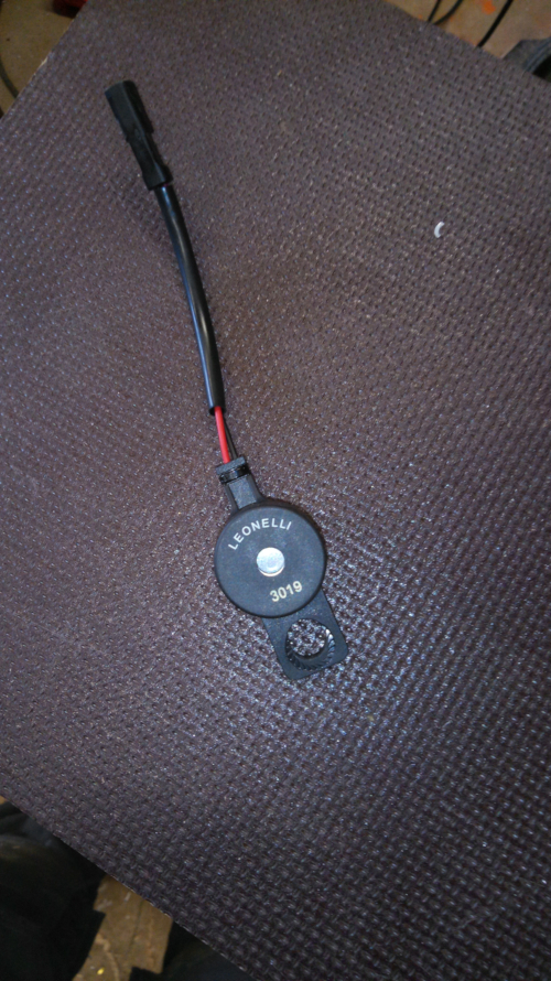

Wenn ich meinen Blinker umbaue möchte ich das Standardkabel ohne umbau belassen und stattdessen ein eigenes Kabel davor einbauen also mir männlich/weiblich stecker kaufen um das kabel dann an der orginal kabel anzustecken.
Weiß jemand wie dieser schwarze Stecker dieses Kabels heißt? Da bräuchte ich einen männlichen und weiblichen Stecker für mein Zwischenkabel.

es ist wahrscheinlich ein JST JWPF-Anschluss

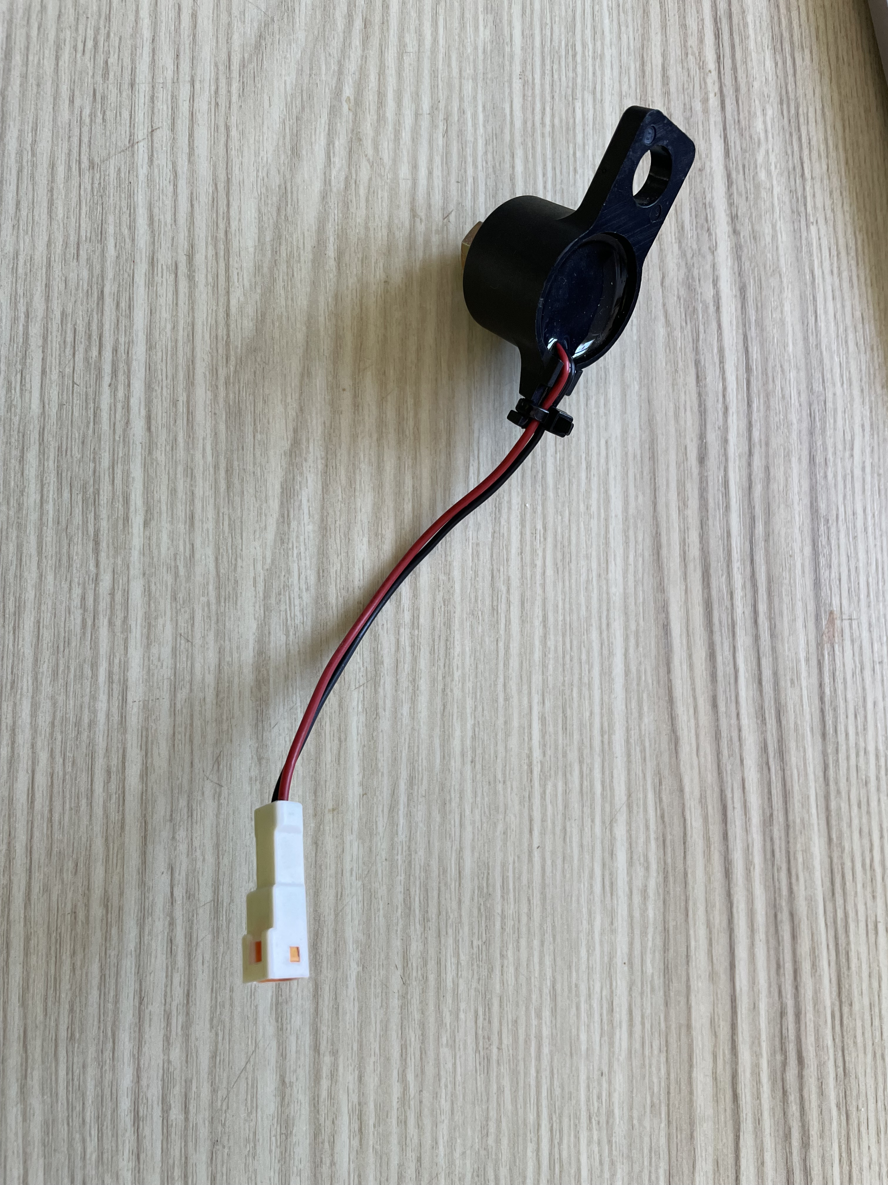

Da diese "Blinkerhupe" bei mir im Moment sowieso ausgebaut ist und der Roller somit wirklich "silence" ist, hab ich mal ein paar Fotos vom Stecker gemacht. Bei mir ist dieser weiß sieht so aus als ob es aber der selbe ist.

vielen lieben Dank für die perfekten Fotos.
Da passen diese Stecker 100%ig

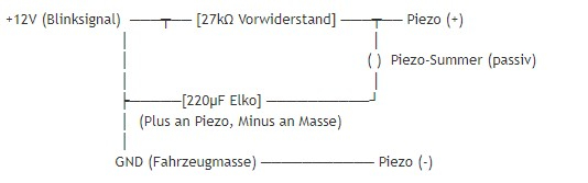

Ich bin jetzt zu folgendem Ergebnis gekommen was den Schaltplan betrifft.

Jetzt wird es für mich noch wirrer. Von was für einem Piezo reden wir? Hast Du den schon da?
Diese Schaltung macht Sinn für Signalgeber, die bei Stromversorgung selbst aktiv ein Geräusch produzieren, wie z.B. Piezobasierte Piepser mit eigener Elektronik - oder mein MP3-Lautsprecher etwa. Vorwiderstand, Entkopplungsdiode, Pufferkondensator, Verbraucher.
Ein passiver Piezo würde in dieser Schaltung vermutlich überhaupt kein Geräusch erzeugen, weil Vorwiderstand und Puffer als Tiefpassfilter wirken und die Flanken so verschliffen sind, dass die Piezoscheibe sich zu langsam verbiegt, um überhaupt irgendein Geräusch zu erzeugen.
Also Butter bei die Fische: Welchen Signalgeber/Lautsprecher/Piepser/... genau hast Du da und willst Du anschließen?
