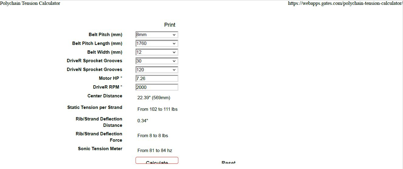

vlad_vy
Beiträge: 130
Registriert: Fr 30. Sep 2022, 15:53
Roller: Tromox Mino
PLZ: 1
Re: TC Max Riemen Einstellen und Wartung
Beitrag von vlad_vy »
Polychain Tension Calculator.pdf
(77.82 KiB) 918-mal heruntergeladen
