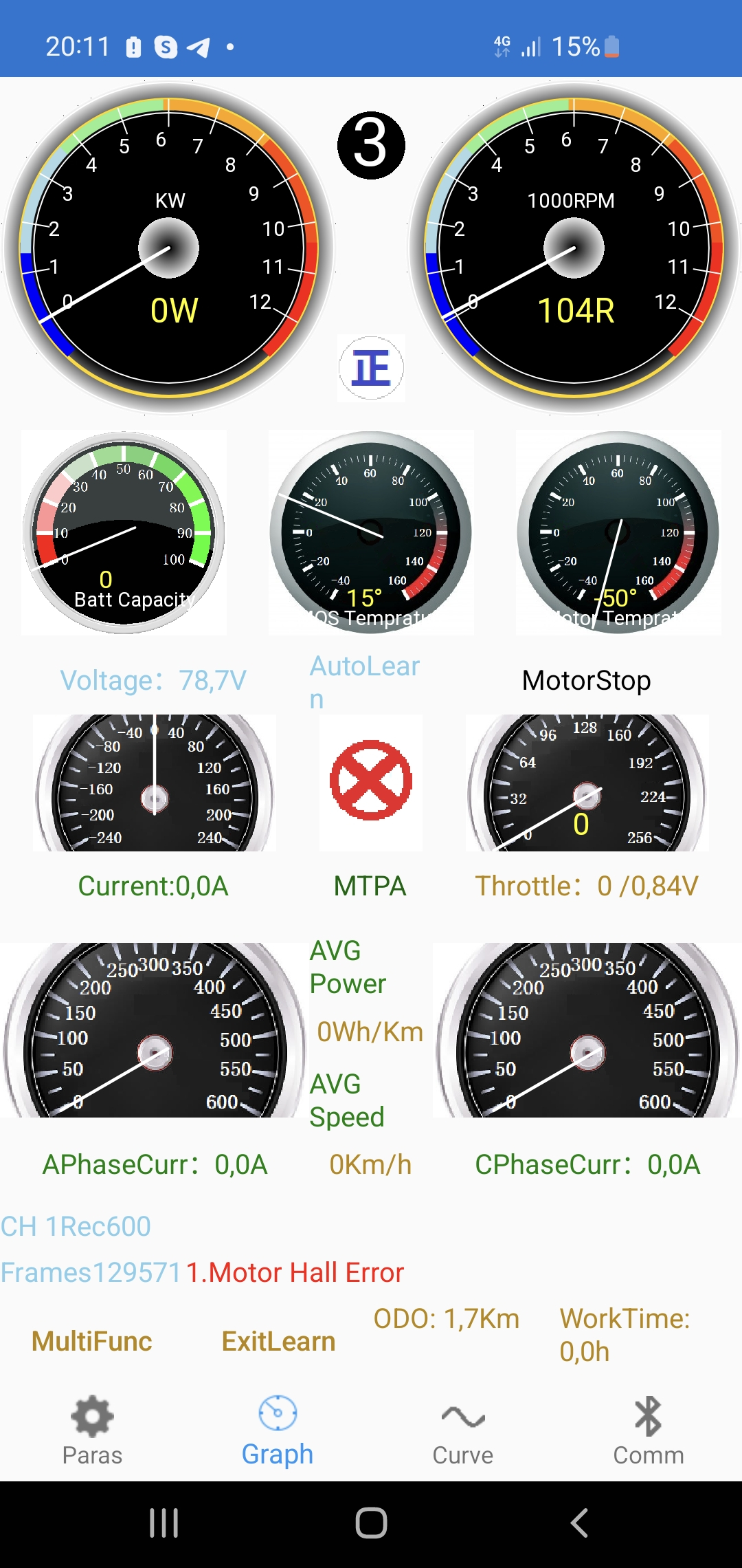

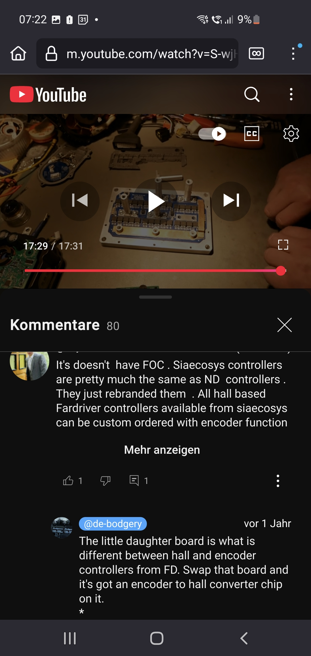

- Der neue Controller (FarDriver 84600, ursprünglich ein 84530, aber wegen Nichtverfügbarkeit geupgraded) ist bereits angeschlossen.
- Beim Drehen des Zündschlüssels geht alles an, der Controller startet und ich kann mich per App verbinden.
- Allerdings bekomme ich eine Fehlermeldung bezüglich der Hall-Sensoren, und es wird eine Drehzahl angezeigt, obwohl sich der Motor nicht dreht.

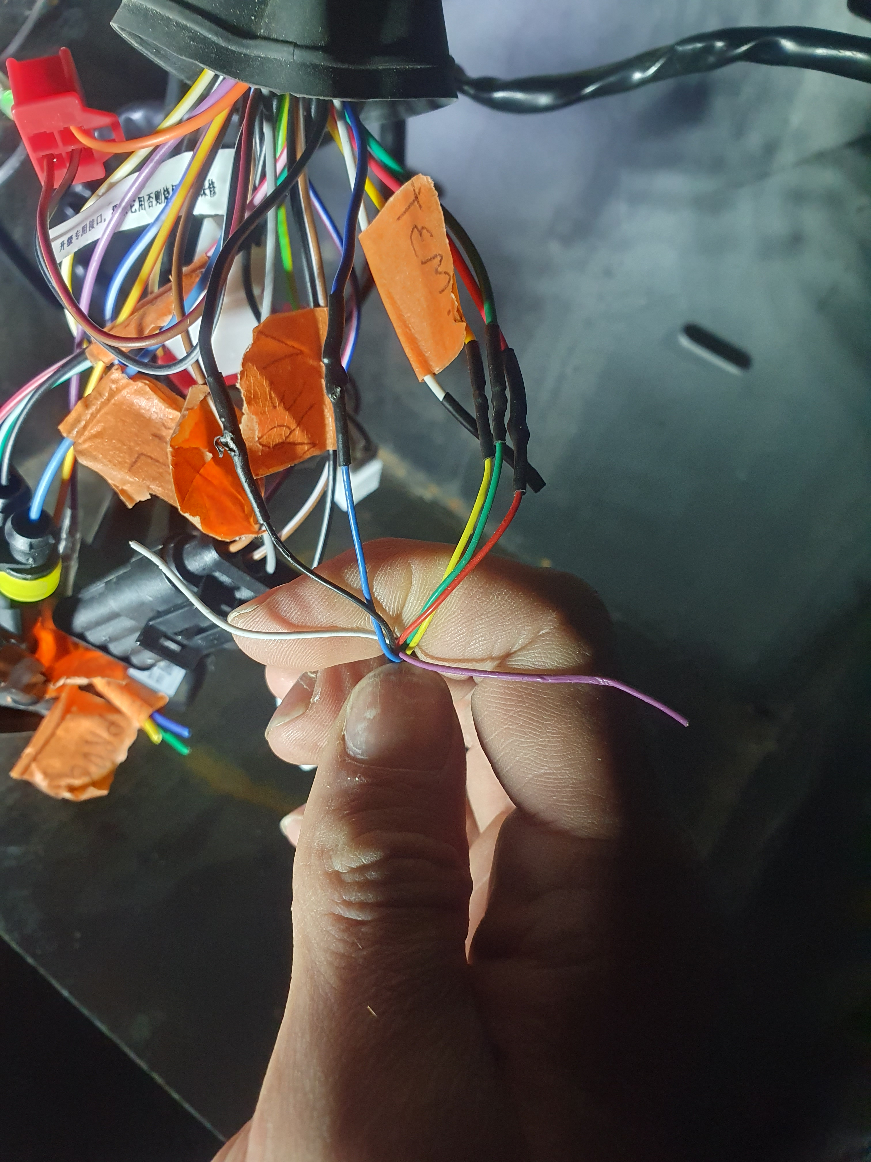

- Mir ist aufgefallen, dass mein Motor sieben statt der üblichen fünf Hall-Sensor-Kabel hat: zusätzlich zu **Schwarz, Rot, Grün, Gelb, Blau** gibt es noch **Weiß?** und **Lila?**
Meine Vermutung:
- Kann es sein, dass mein Modell eine *Encoderversion* ist? Falls ja, wird der FarDriver-Controller das wohl nicht unterstützen, und ich müsste entweder einen passenden Controller nehmen oder eine Lösung finden, den Motor mit diesem Controller zum Laufen zu bringen.
- Gibt es eine Möglichkeit, den FarDriver sensorlos zu betreiben? Falls ja, hat jemand damit Erfahrung, insbesondere bei einem E-Odin?

2. Hat jemand Erfahrung mit den zusätzlichen weißen/lila Kabeln?

Falls auf der Seite über/hinter der Sitzbank "AMR" steht ist es eine Odin mit Encodersteuerung. Du benötigst z.B. einen nd72680b oder ähnliches.
Die dünnen Kabel zum Hinterrad sind neben den drei Encoderkabeln, plus und GND, ein Temperaturkabel.

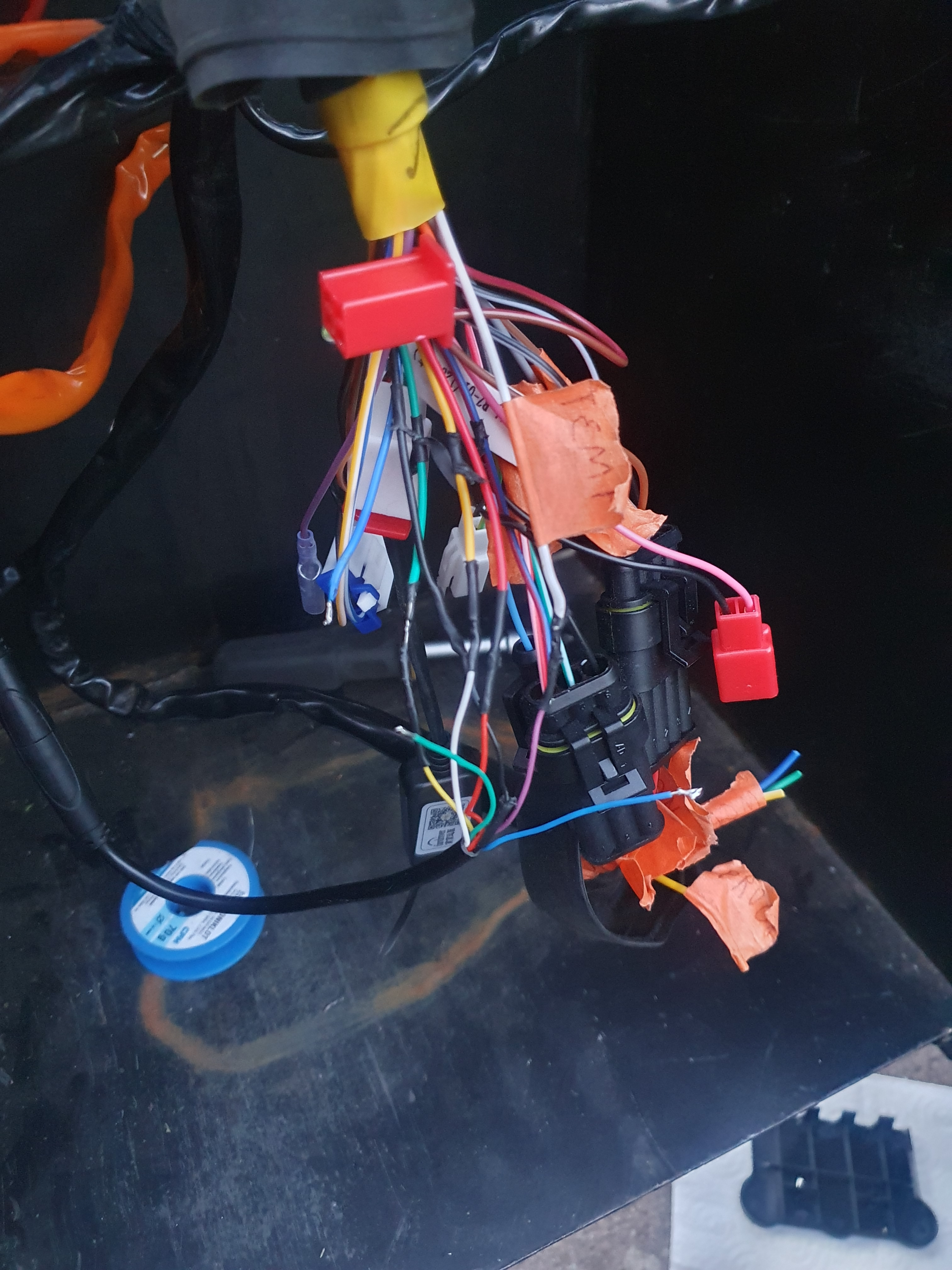

Es ist natürlich so, dass ich die AMR und damit die Encoderversion habe...
@TwisterMax ich kann leider noch keine PMs schreiben, wie kann ich dich am besten erreichen? Kannst Du mir ein Angebot für deine Controller zukommen lassen? Ich denke der etwas größere wäre eigentlich die interessantere Option.
Ich habe auch mal die Verkäuferin von Aliexpress angeschrieben, ob Sie mir das Encoder-Shield für den ND92680 den ich kürzlich gekauft habe anbieten kann.

Das weiße Kabel ist der Temperatursensor.
Das habe ich bei der Tinbot RS1 rausgefunden (auch Fahrdriver).

Der Fardriver kann leider nicht sensorlos arbeiten und es gibt entweder Controller für Hallsensoren oder halt die Version b für Encoder.
Wie sieht der 72600 den aus? Ich kannte bislang nur 72530 und 72680 , die haben aber unterschiedliche Bauformen.

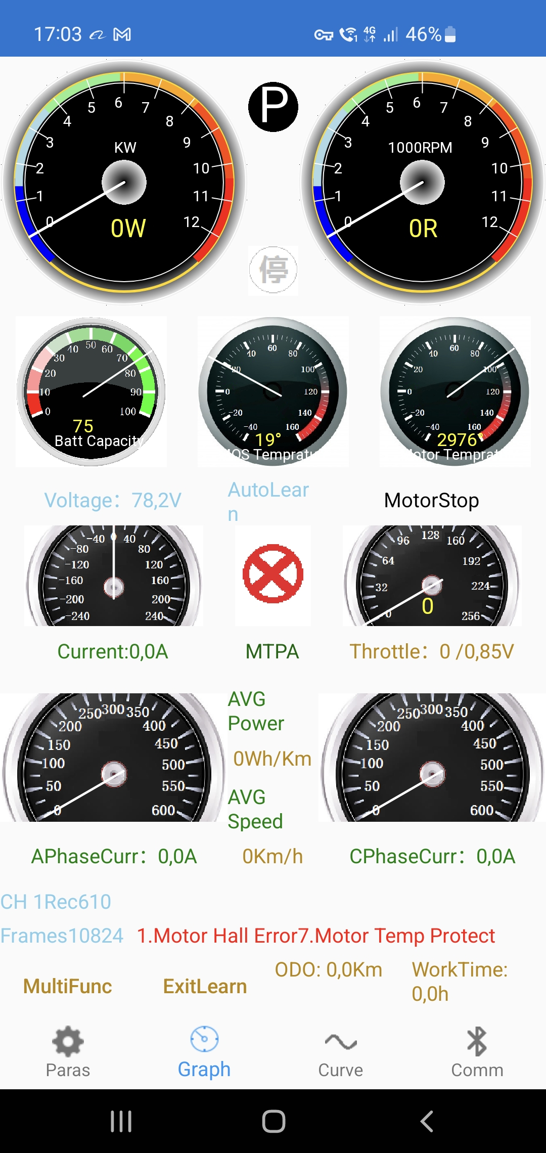

Ich werde heute Abend mal schauen:
1. Ob ich nicht vielleicht doch in der Fardriver App eine Encoder Signalerkennung aktivieren kann (gehe jedoch nicht davon aus, dass das möglich ist, siehe yt-kommentar in Video "Far Driver QS96530 Teardown Overview" anbei, dass für Encoder ein anderes Shield nötig ist.)
2. Was aus dem weißen und lila Kabel für eine Spannung rauskommt.
Ich habe eigentlich gelesen, dass die E-Odin keinen Temperatursensor im Motor hat, vielleicht ist die Encoderversion wenigstens in diesem Aspekt besser

Die AMR-Version hat einen Temperatursensor.
Ich bin mir momentan nicht mehr sicher, welches der beiden Kabel es war und was das andere Kabel ist.
