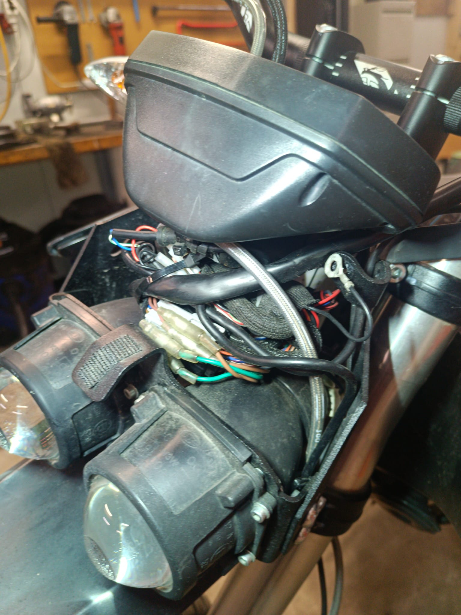

So mal ein kurzes Update Gerät steht jetzt bei mir. Ich hab gedacht ich teste mal ob eine KI ein paar schlaue Informationen zusammentragen kann das mir wenigstens eine Diagnoserichtline vorgeben kann. Dafür habe ich Claude 3.7 Sonnet benutzt mit einem "Project" das die Aufgabe hat ein Sinnvolles Prompt zu schreiben.

Mit diesem Prompt bin ich dann zum neuen GPT 4.5 Model und habe die Funktion Deepresearch angeklickt. Danach hat er ca 10min im Internet in Foren sowie auf zeromanuals nach lösungen gesucht. Ein kleines Fenster rechts zeigt was er aktuell sucht und auf welcher Webseite er sich befindet.
Die Ausgabe war ein 25 Seiten lange Diagnoseanleitung mit Spannungsangaben, vorgehen, Pinbelegung.
Die Farben der Kabel haben nicht immer übereingestummen aber für jemand wie mich der noch gar keine Ahnung hatte von dem Motorrad war das eine riesen Erleichterung.
Den 8 Pinstecker bei der Maske der zum Gasgriff führt habe ich getestet. Es soll 5v versorgungsspannung kommen sowie redundant 0.5v-4.5v / -0.5v--4.5v kommen und das passt auch.
weiter habe ich den "forward befehl" auf dem controller gemessen. ein Orange/Graues kabel das mit 5V oder 12V gespiessen wird damit der Controller auf "immer vorwärts" steht. Da bekomme ich 7.5v das finde ich eine schräge Menge. Aktuell mein best guess warum das Gerät nur rückwärts läuft.

Du hast uns noch nicht gesagt ob der Motor mit voller Leistung (also so wie normalerweise vorwärts) rückwärts läuft. Wenn die vorwärts/rückwärts Schaltung das Problem ist/wäre, läuft der Motor bei so ziemlich allen Fahrzeugen nur mit Rangiergeschwindigkeit.

Das Gerät kann mehr als was ich als Rangiergeschwindigkeit interpretieren würde. Was ich nicht getestet habe ist das Rad in die luft zu heben und so mal vollgas zu geben. Jedenfalls war es möglich die Räder zum durchdrehen zu bringen wenn man aus dem Stand vollgas gegeben hat.error hat geschrieben: ↑So 9. Mär 2025, 12:02Du hast uns noch nicht gesagt ob der Motor mit voller Leistung (also so wie normalerweise vorwärts) rückwärts läuft. Wenn die vorwärts/rückwärts Schaltung das Problem ist/wäre, läuft der Motor bei so ziemlich allen Fahrzeugen nur mit Rangiergeschwindigkeit.![]()

OK, ich tippe aus der Ferne natürlich "nur ins Blaue", aber für mich sieht es nicht so aus, würde es mit der vorwärts/rückwärts Umschaltung zusammenhängen. Der Gasgriff dürfte das auch nicht auslösen können.
Bleibt meiner Meinung nach nur noch vertauschte Phasenkabel oder ein verstellter Encoder. Bist du sicher, dass niemand den Controller oder den Motor gewechselt hat? Nach "Sturzschaden" klingt das irgendwie nicht, eher nach verunglücktem Reparaturversuch.
