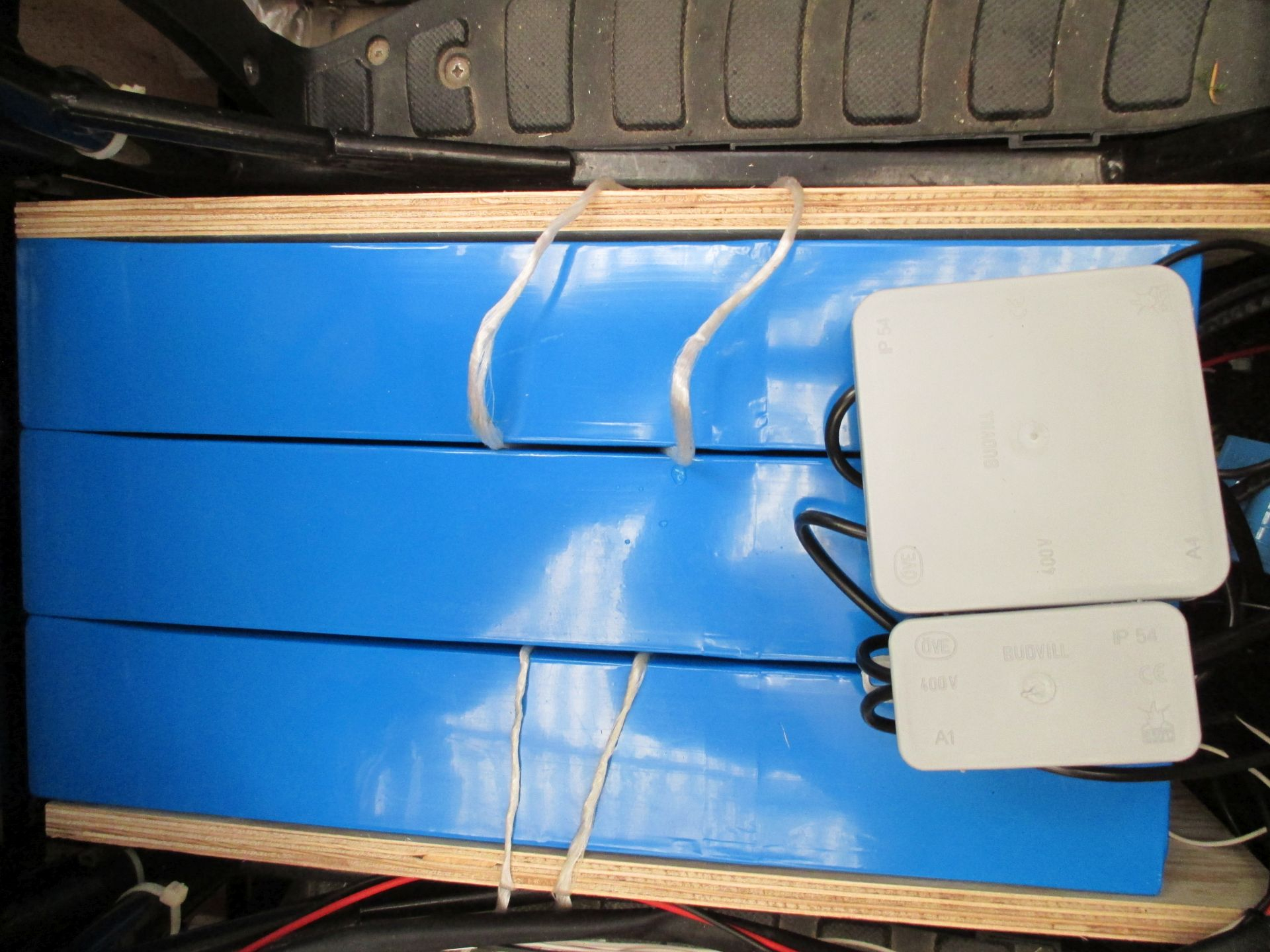

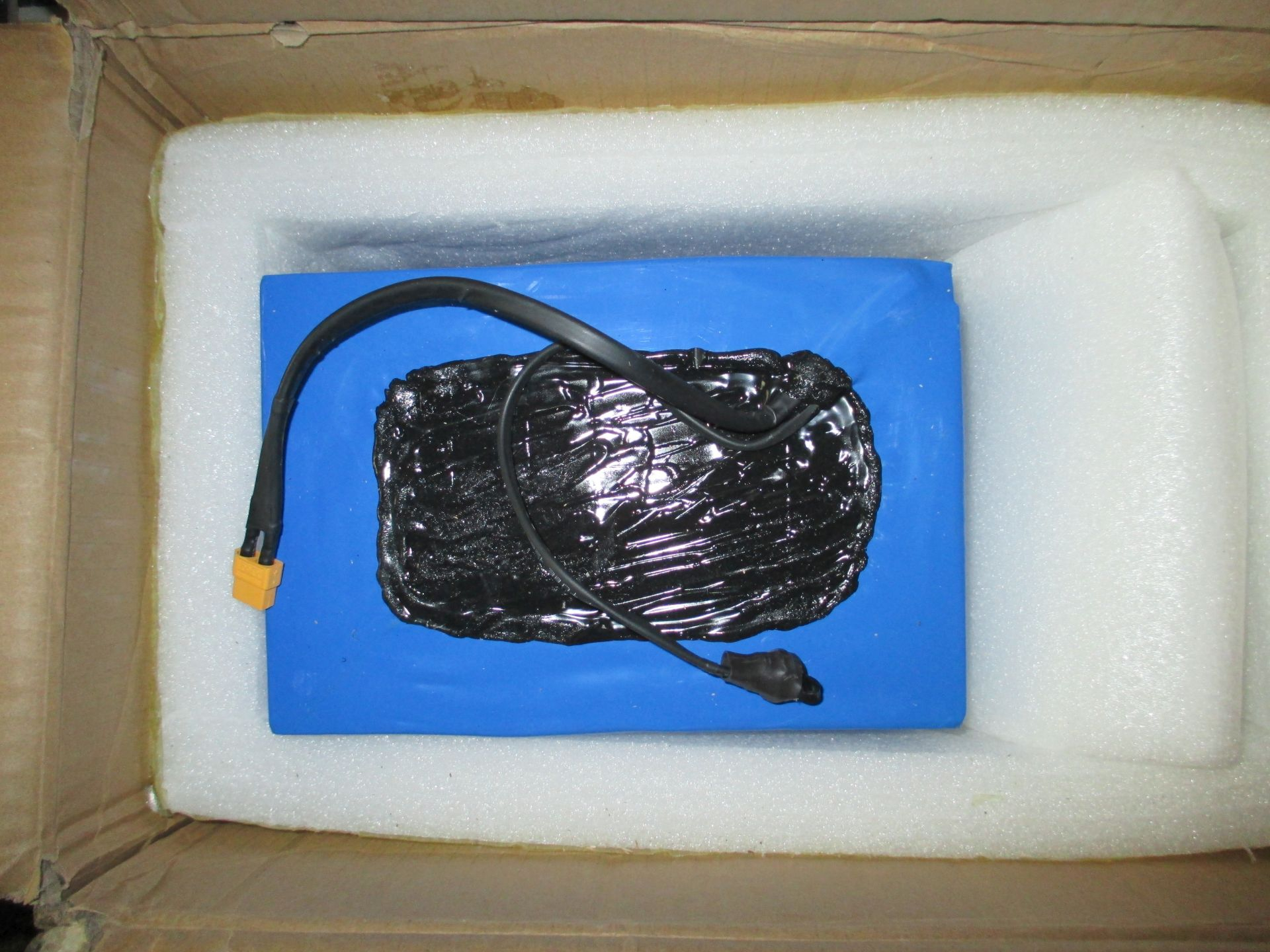

So ist es. 14,4 kWh
3-mal Liitokala ebike Akkus 420x240x75mm und 1-mal 240x240x150mm. Mit 21700er Zellen 20S10P.
- E-Bik Andi
- Beiträge: 2061
- PLZ: 72
Re: Umbau E-Max 90/110S auf 5kWh LiFePo4
Damit kannst jetzt auf Weltreise gehen
Ich fahre da "nur" drei mal 60V 30Ah- also 90Ah in Summe. Du machst ja in Puncto Reichweite schon einem Verbrennerroller Konkurenz
