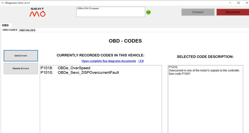

Ab PP 32 geht sofort die MKL an und ab PP 35 gibt es nur noch ein lautes Klack (kräftiger Ruck im Roller) und nichts geht mehr.Erst mit PP 29 bleibt die MKL aus und der Roller fährt wieder einwandfrei.82 km/h (Bergab mit Rückenwind) mit den Einstellungen vom 125er,mehr ist nicht möglich bei meinem MO50.Das alles war aber eh nur meiner Neugier geschuldet.Die 5 km/h mehr und somit Tacho gleich GPS durch PP29 sind im Stadtverkehr Gold wert.Mit echten 50 km/h bringt auch ein MO50 Spaß.

Dann allzeit gute Fahrt. Dass die legal möglichen +5 km/h sehr viel ausmachen, war ja immer mein Credo.
Wo kommt der Screenshot her? Ich suche noch immer händeringend die Erklärung für P1019.

Das Programm ist die Diagnose Software "SDiagnostics Tools" für die Werkstatt.Funktioniert leider nur mit persönlichen Zugangsdaten nach Freischaltung vom Support.
Ein P1019 taucht in der Liste nicht auf.Es geht bis P1018 und geht mit P11** weiter.Ein P1109 gibt es,aber das ist ein Fehler im Blinker links.

Der SEAT, das unbekannte Wesen. Taucht bei mir jedenfalls immer nur im Zusammenhang mit Kälte auf. P1116 hatte ich auch schon, da soll es dem BMS zu kalt sein. ?
