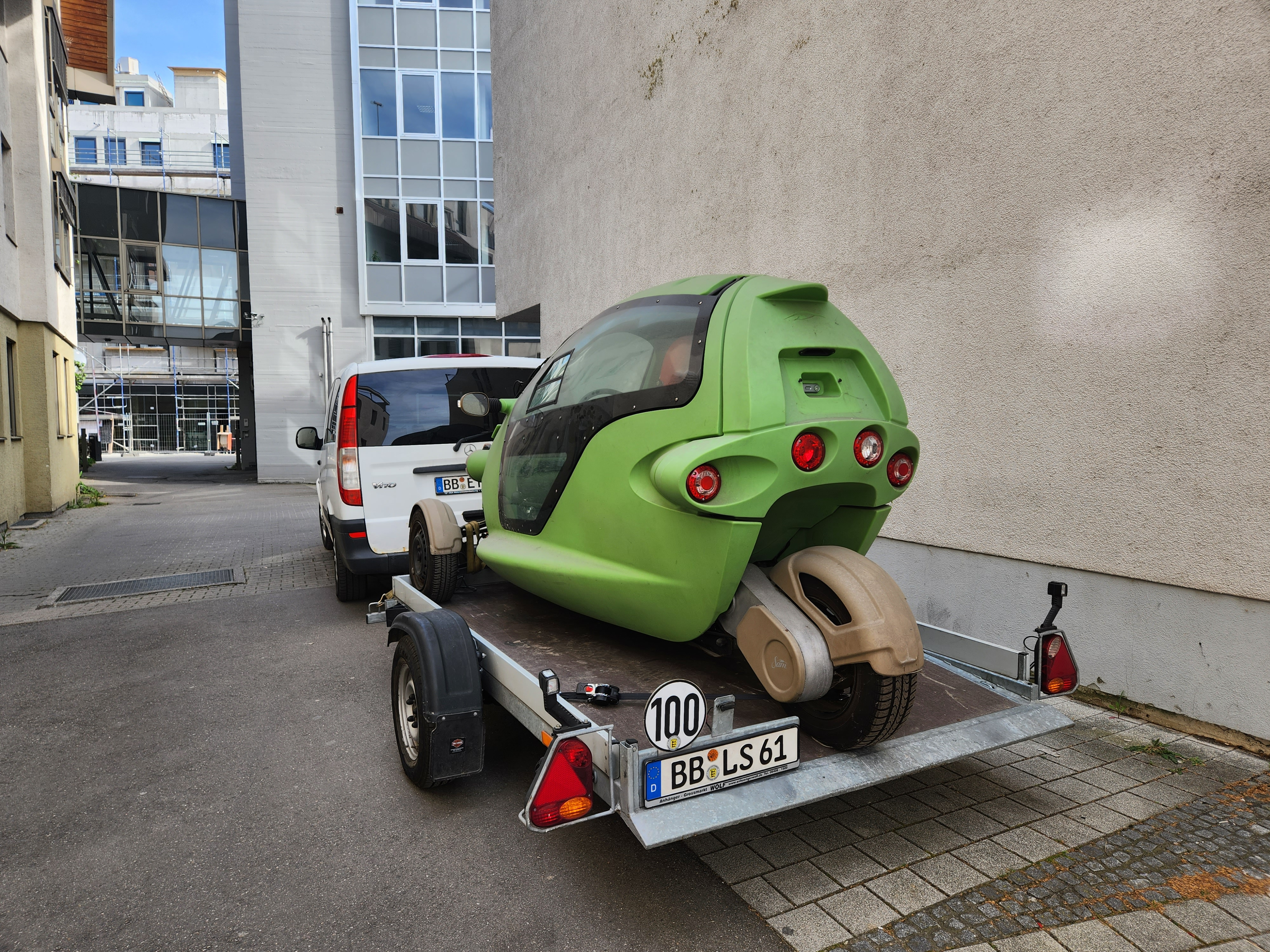

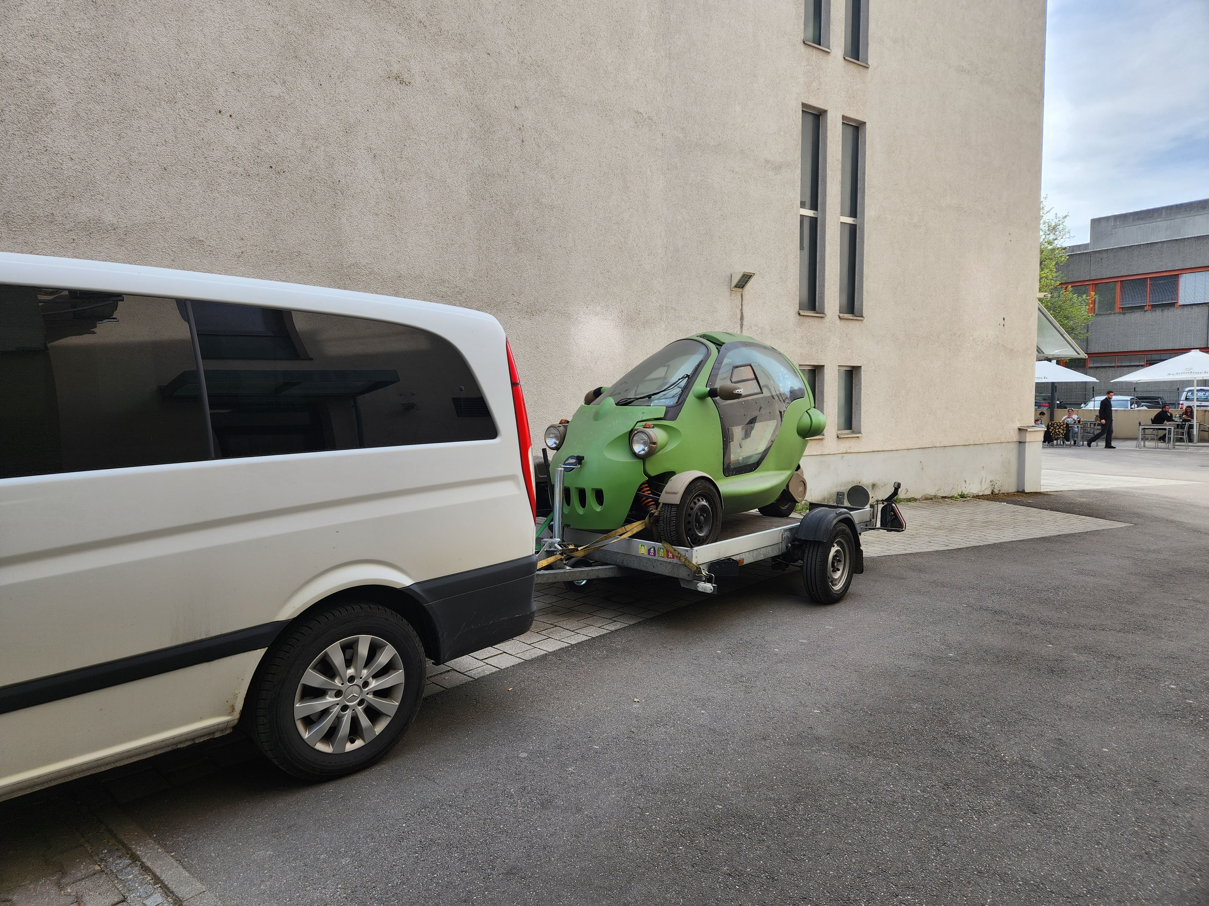

Hallo  , Ich bin neu hier.  Hoffe ich bin auch richtig.   Habe einen SAM  gekauft der nicht funktioniert,  Motorlampe  an . Er stand lange . Wer kennt sich aus???
Wäre für Hilfe oder Hinweise dankbar

Hallo  , der SAM  hat schon Lithium Ionen Akku und zeigt nach dem Laden 100%
Im Kombi Instrument kommt das Motorzeichen gelb für eine Störung.
Hab leider keine Unterlagen.
