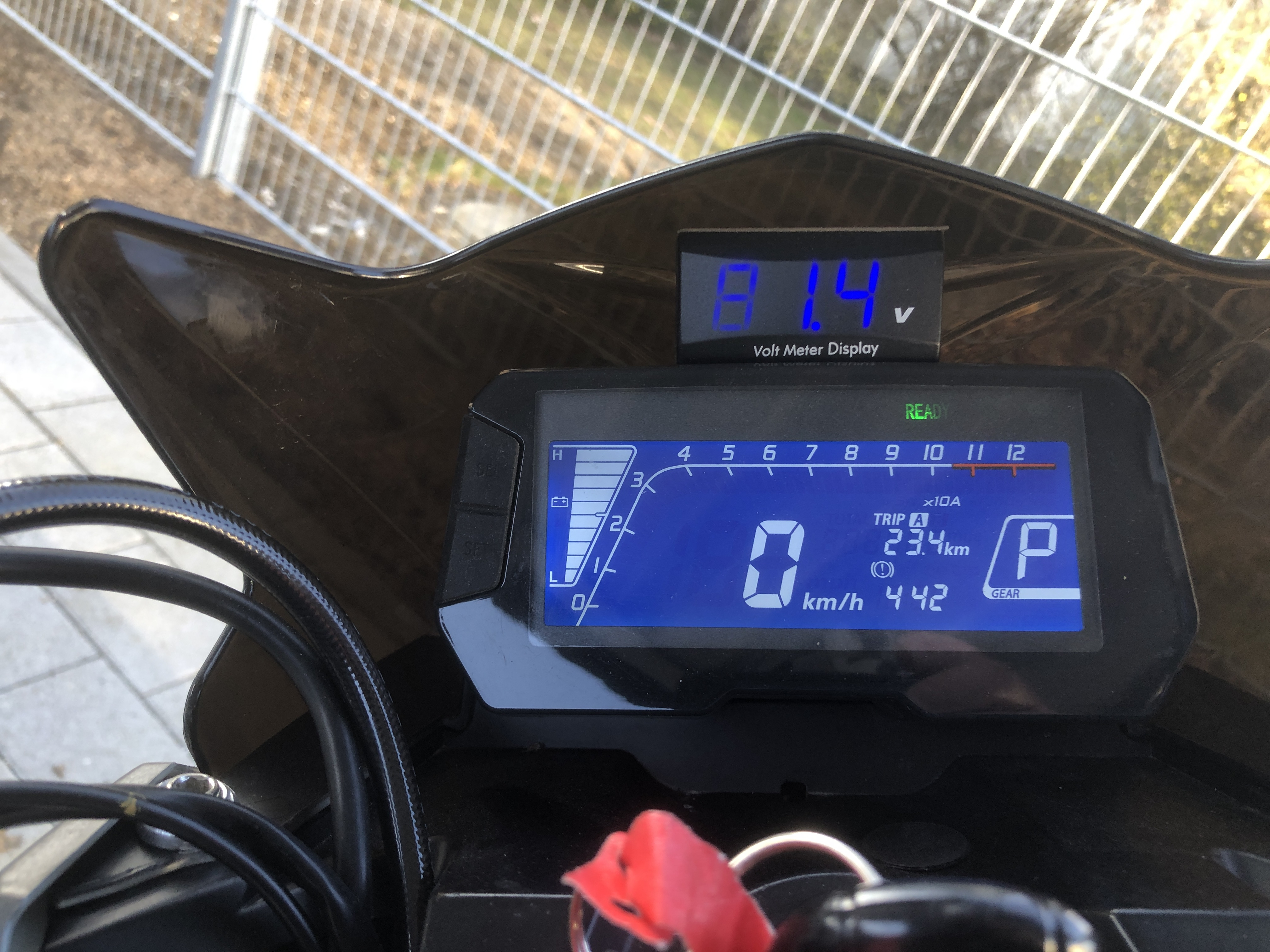

Hier mein kurzer Erfahrungsbericht mit der 6kW E-Odin, ich ich als Ersatzfahrzeug von ZI-emobility für die Fahrzt zur Arbeit und wieder zurück in die Werkstatt hatte:
Dank gut abgefahrener Pirellis ist das Kurven verhalten lange nicht so neutral und ruhig wie mit meiner Zero S. Ansonsten geht der schwere Radnabenmotor, der mir bei Unhebenheiten brutale Schläge ins Rückgrat versetzt hat, leidlich voran, hat mit langem Anlauf eine Vmax auf der Autobahn von Tacho 120 hingebracht, was reell wohl her so 115km/h sind. Ab 50 rum legt der Motor noch etwas zu. Schön leise ist er. Alles fahren war im übrigen auf Stufe 3, die allerdings ein etwas unausgewogenes Fahrgriffmapping aufweist, was Konstantfahrten unter 100km/h zur Herausforderung werden lässt.
Die Bremslicht Rekuperation ist auf Stufe 3 sehr kräftig, bis kurz vor Stillstand, wo die Reku unvermittelt abstellt und ein wesentlich stärkeres Bremshebelziehen bis zum Stillstand nötig macht. Hat mich sehr an meinen erider Thunder in der Geschmacksrichtung e-Sprit Fury erinnert :D
Der Lenker ist sehr breit, die Sitzposition für mich bequem, wie auch die Sitzbank.
An dieser Odin wurde zum ersten über der Instumenteneinheit, die bei Sonneneinstrahlung unlesbar wird, eine Batteriespannungsanzeige eingebaut, da der Füllstand links sich auf meinen ganzen Fahrten keinen Deut von der ganz voll Position wegbewegt hat:
Ebenso wurde ein Druckknopf zum Rückwärts rangieren rechts an den Lenker gebaut, was aber ein Drücken mit der linken Hand benötigt hat, denn mit rechts kommt man da nicht hin, während man den Fahrgriff betätigt. Trotzdem ist das aus meiner Sicht eine unbedingt nötige Institution, welche meine Zero als erstes el. Zweirad NICHT hat. Meinen vorigen E-Rollern hatte ich es jeweils selbst nachgerüstet...
Der Rückweg wurde leider jäh unterbrochen, mitten auf der Autobahn: bei Tacho 115, und 74V Batteriespannung, setzte plötzlich der Antrieb aus, ich machte schnell den Warnblinker an und rollte auf dem Seitenstreifen aus, während die Batteriespannungsanzeige rasend schnell auf 60, 40, 11, 9V abstürzte, bis dann alles aus ging. Ein bei China Zweirädern übliches aus- und wieder einschalten zeigte keinerlei Wirkung. Und das nur so 2km vor der Ausfahrt Weilheim/Teck, wohin ich unterwegs war :roll:
Ich rief dann den Mechaniker Paul an, der mir riet, die Sitzbank abzumachen, und nach dem Sicherungsautomat darunter zu schauen. Doch dieser hatte nicht ausgelöst, war geschlossen. So schob ich die Odin noch so 20 Meter bis zum Beginn einer Seiten-Leitplanke, hinter die ich mich dann in Sicherheit brachte, und Pauls Ankunft mit dem Motorradanhänger abwartete.
Bin gespannt, was er über diesen Ausfall rausfindet!
Oh man, dann hattest du ja das volle Programm.
Da scheint an der Odin zum Teil noch einiges original zu sein (Stoßdämpfer) aber auch schon einiges gebastelt worden zu sein.
Die Odin hat erst ca 450km drauf und die Reifen sind schon abgefahren?
Ich glaube standardmäßig ist die Rekuperation an den Odins deaktiviert.
Der R-Knopf sollte eigentlich an der rechten Bedieneinheit neben dem S sein, auf deinem Bild sieht es so aus als wurde dort das R zu einem P "umgepinselt" worden.
Das P sollte eigentlich an der linken Bedieneinheit sein.

MEroller hat geschrieben:
Do 6. Mär 2025, 20:14
(1)...
(2)...
Zu (1): Warum das denn, wenn man die (R) Taste (neben dem (S)) gedrückt hält, geht die E-Odin 6.0 doch sowieso auf Rückwärtsfahrt und im Display steht statt P dann ein R. Aber vielleicht ist bei dem Teil ja auch das Schalterelement defekt :?: .
Zu (2): Typisches Verhalten wenn der Sicherungsautomat abraucht. Dass das Teil "nicht ausgelöst" hat, muss nichts heißen.
Hattest Du mal versucht den Automat Aus- und wieder Einzuschalten? Ging das, oder fühlte sich das komisch an?
(2) hatte ich bei mittlerweile zurück gelegten 23500 km insgesamt 3x. Im Tankfach führe ich inzwischen dauerhaft einen 200A Automaten und einen knubbeligen Kreuzschlitz mit. Die Zuleitungen zum Leitungsschalter hab' ich bereits mit Kabelbindern so vorbereitet, dass man sie leicht nach oben ziehen kann. Wenn's wieder passiert, bin ich innerhalb von 10 Minuten wieder flott :mrgreen: .
Diese Odin ist schon über ein Jahr alt und hat schon über 11000 km auf der Uhr. In meinem Bild sind nur Trip-Kilometer dargestellt, hatte keine Zeit, mit der Anzeige rumzuspielen. Vom R den schrägen Strich weggekratzt kann ich nicht ausschließen. Ich weiß nur, dass nach dem Schlüsseldreh, und ohne am Killswitch ausgeschaltet zu sein, die Fahrbereitschaft nur hergestellt werden konnte, wenn man mit gezogener linker Bremse die Wippe auf "P" gedrückt hatte. Dann Rechts auf S die Stufen von 1 bis 3 durchschalten.
Links ist mir kein P aufgefallen, nur Blinker, Lichthupe und Hupe.
Do 6. Mär 2025, 23:53
Ah ok, dann dürfen die Reifen bei 11000 km auch etwas abgefahren sein. Ich dachte das wären die Gesamte km, da darüber ja Trip mit 23km stand...
Ist bei der Odin 3.0 ja etwas anders, da dort ein " moderneres" Farbdisplay verbaut ist, bei der 3.0 wird auch die Voltzahl neben den Ladebalken angezeigt.
Er scheint auf jeden Fall schon einiges geändert zu haben ( Daten im Controller angepasst: Reku an... ) und wahrscheinlich auch Belegungsänderungen wegen defekter Bedieneinheiten P von links auf rechts wo R war, extra R Knopf.
Den Sicherungsautomaten scheint er auf jeden Fall mindestens schon einmal getauscht zu haben, da er an der 6kw Odin eigentlich kleiner dimensioniert ist, ich glaube 120A.
