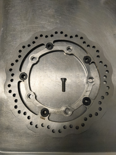

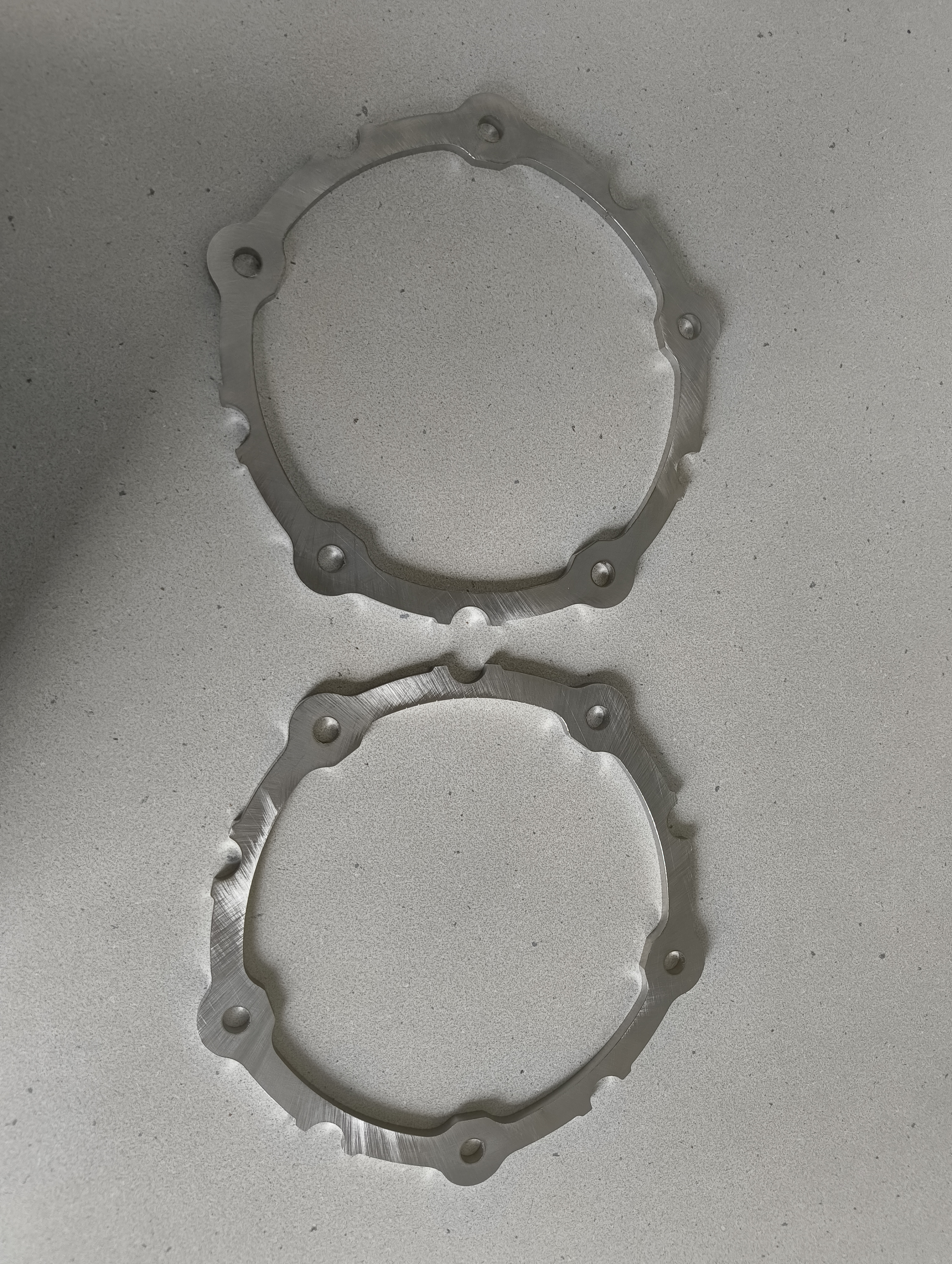

Ca 43,xx€ ist bisher das beste Angebot für 2 Stück inkl. Versand! Das wird es vermutlich sein finde ich recht günstig.Kadett 1 hat geschrieben: ↑So 16. Feb 2025, 19:15Ich habe mittlerweile durch Kontakte eine entsprechende DXF Datei mit angepasstem Lochkreis bekommen. Die ersten Angebote von den Laser Buden auf Ebay sind schon da... einer will Stück 115 € der andere 54€ ich warte dann noch auf die anderen 7 .
Hat hier jemand interesse an dieser Modifikation bzw. einer sauberen Lösung ? Jetzt wäre die gelegenheit da der Preis mit höherer Stückzahl deutlich fällt.

Wieder einen Schritt weiter. Bald ist die ultimative Bremse fertig...

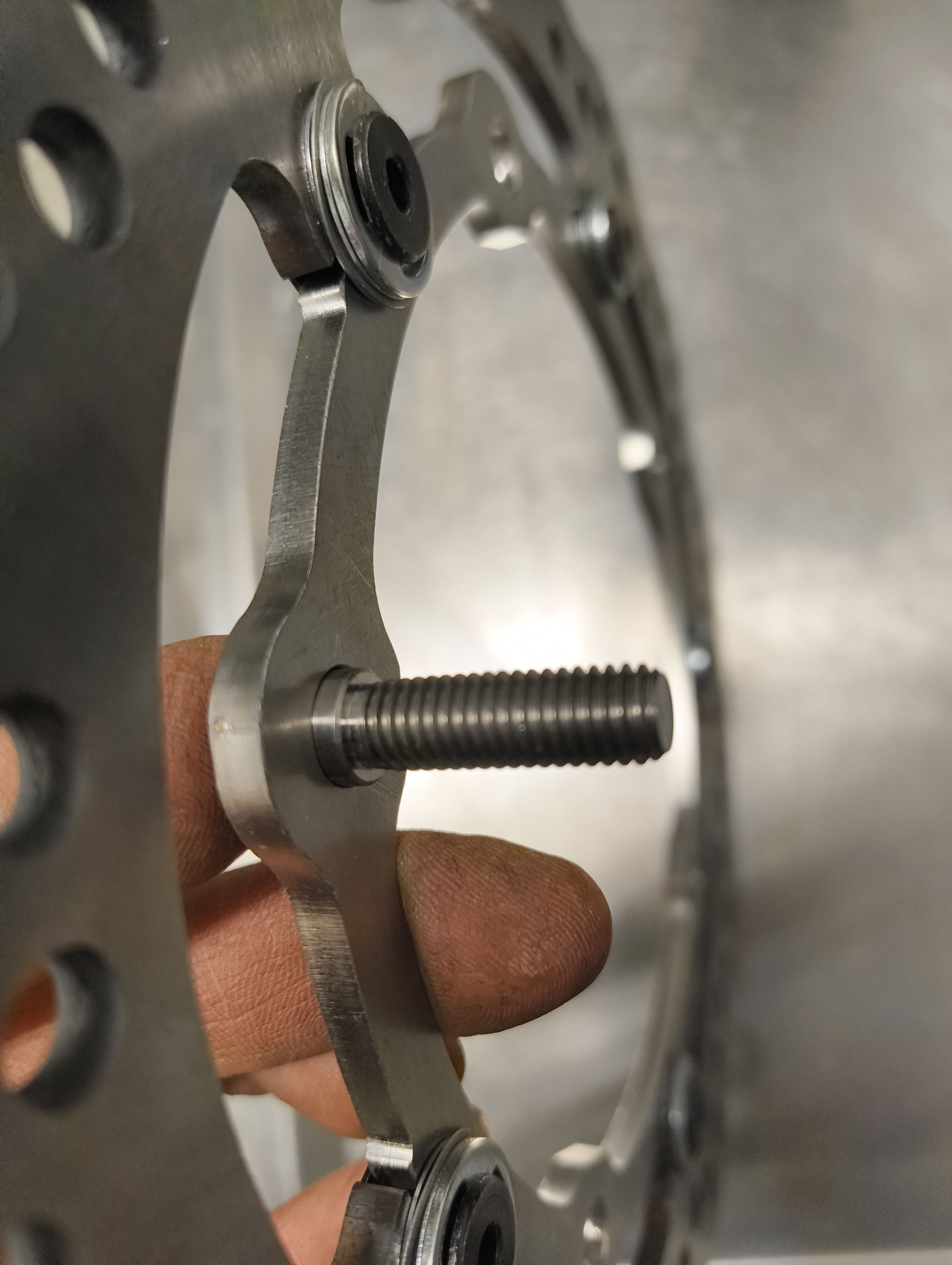

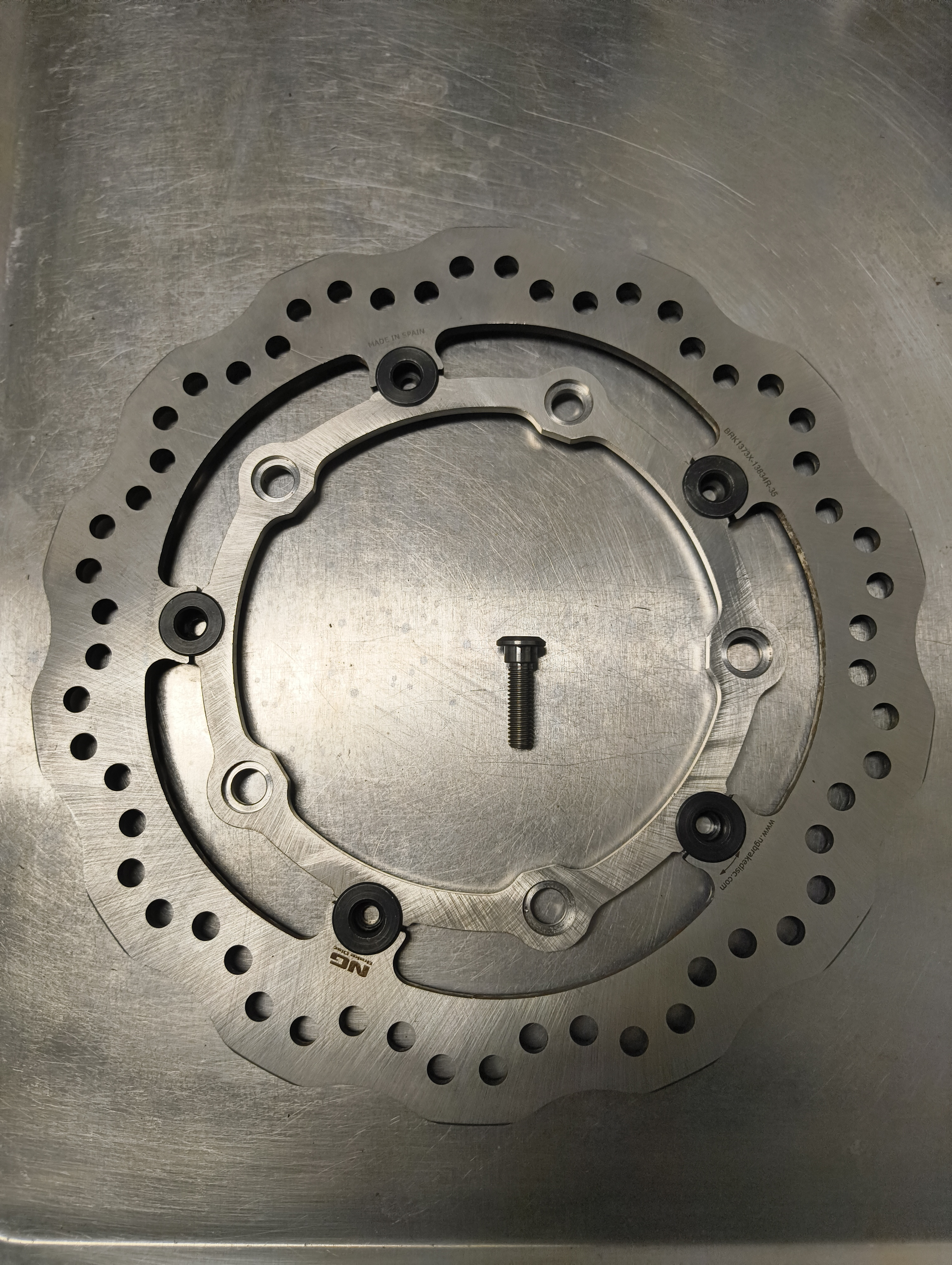

Finale... Als Tüpfelchen auf dem I gibt's noch einen Satz Titanschrauben mit vernünftiger Zentrierung dazu.

Oh weia, das ist so eine zweiteilige schwimmende Bremsscheibe, wie die, die Zero bei ihren Gen 3 partout nicht in den Griff bekommt, die eiern und rubeln und quietschen den Fahrern bis zur Verzweiflung

Vernünftige schwimmende Scheiben sind stand der Technik rubbeln,quietschen nicht. Die Japaner machen das schon min. 30 Jahre. Keine Ahnung was bei Zero falsch ist. Bei BMW ist es mir schon genug.
