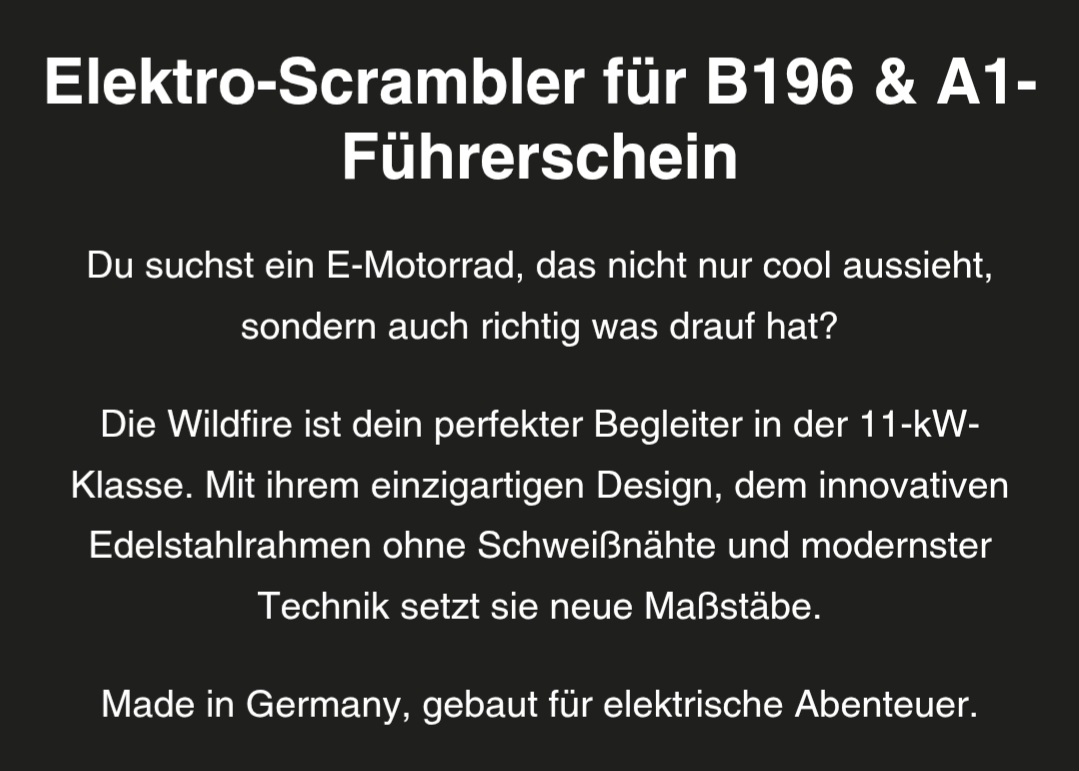

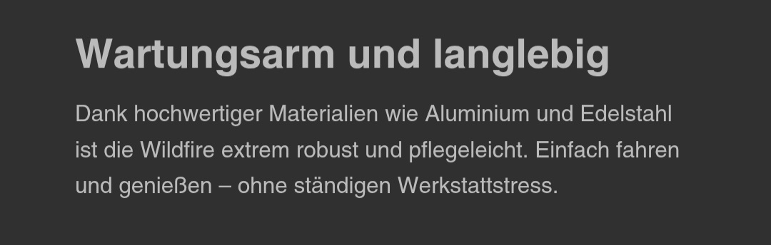

Finde es nur irritierend, wenn ich folgendes auf der Homepage lese und Viktor dann im Video sagt, dass man die großen Flächen der Wildfire mit WD40 gegen Rost schützen soll
Wie soll man das dann verstehen

Steht doch da auf der Homepage....
Der Rahmen ist aus Edelstahl, keine Schweissnähte, nur genietet wie im Flugzeugbau. (im Flugzeugbau wird Aluminium 6062er Qualität vernietet)
Alle Blechteile sind aus Aluminium (wie im Flugzeugbau) und ebenfalls vernietet.
Aus welchem Material die Schrauben sind, vermag ich nicht zu sagen, vermute aber aus V4A Edelstahl sofern es Aussenteile sind, die verschraubt sind.
