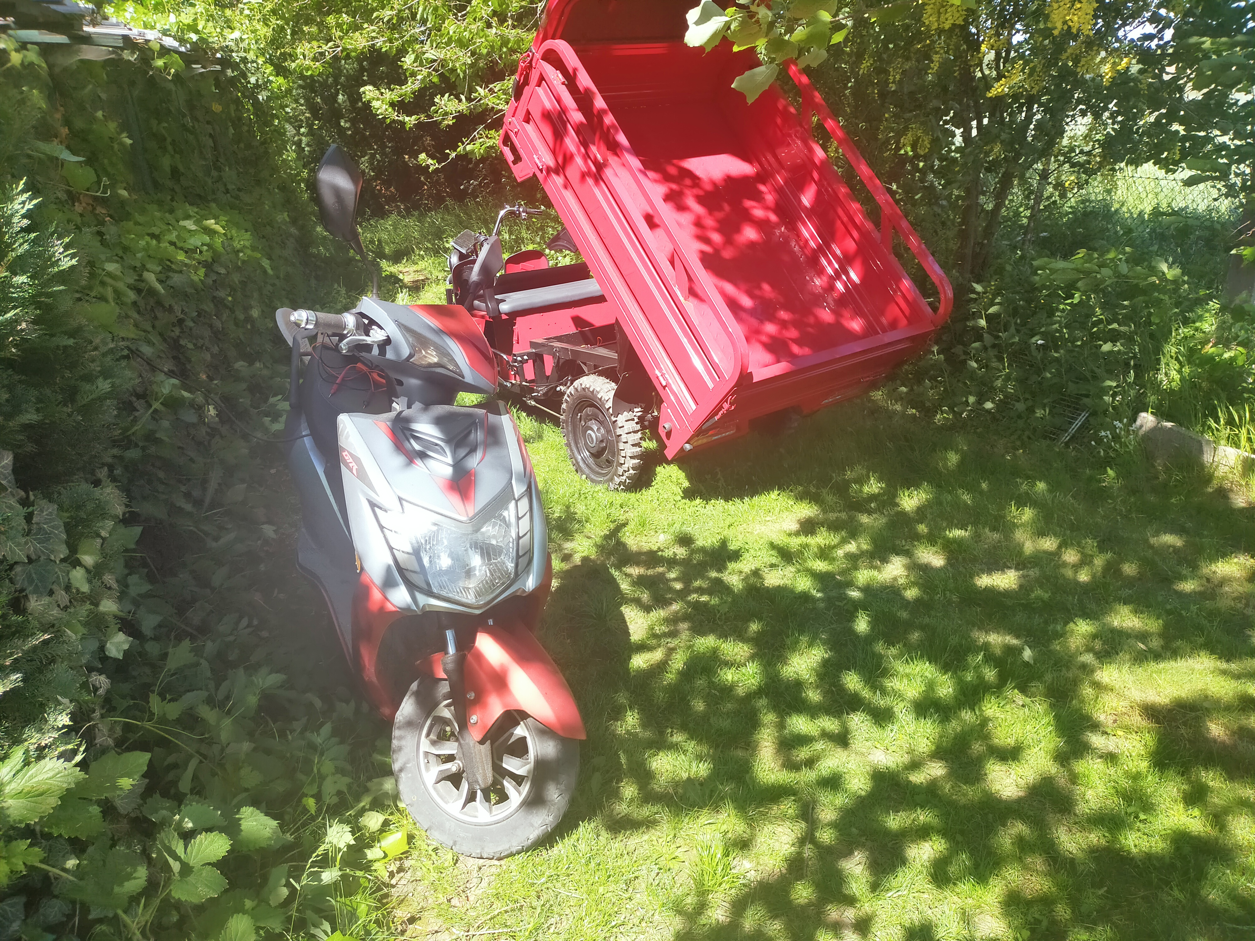

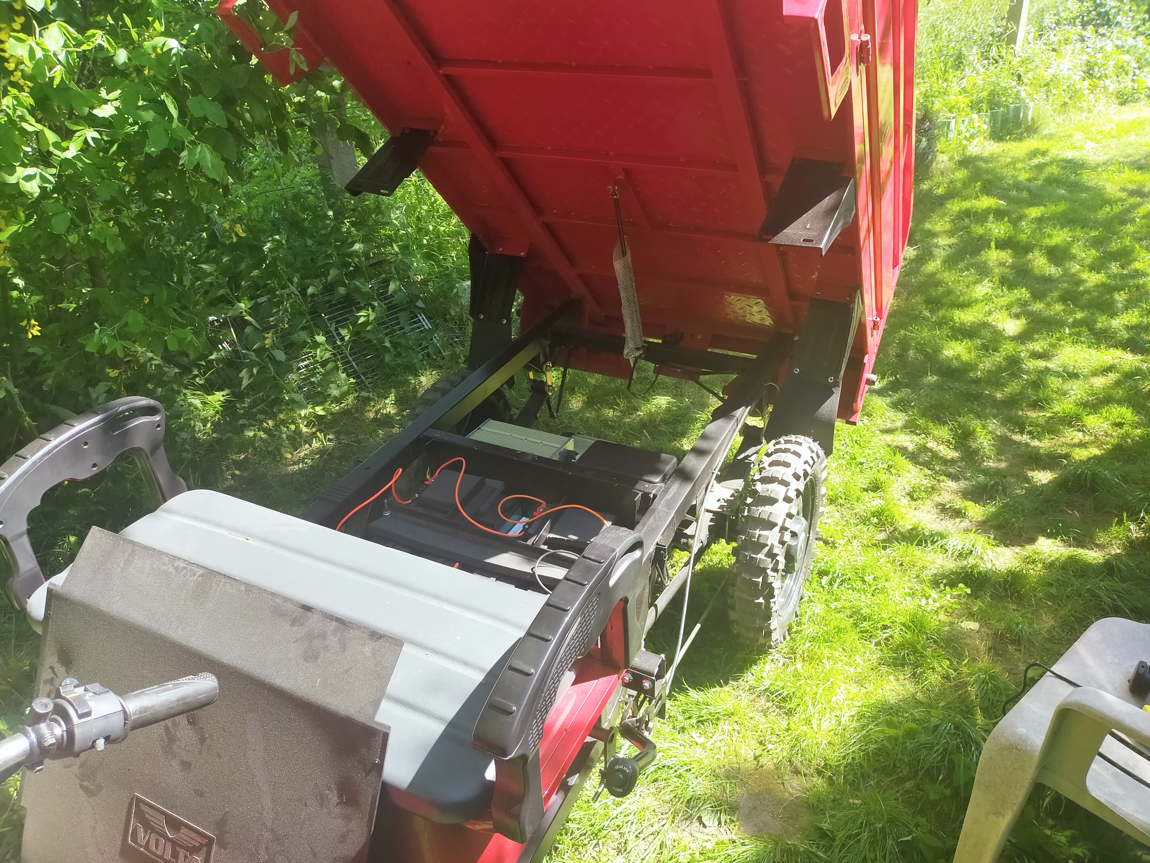

hier ist mein neues Bastelobjekt zu finden. Ich kaufte einen Volta VT5+, in welchen ich die aus meinem Leo ( 62 Ah Batteriebank) ausgebauten Akku einbauen werde, da der Leo nicht mehr fährt und ich keine Lust habe, nach Reparatur, vielleicht 30 km weit weg von zu Hause mit dem Leo liegenzubleiben und ich diesen mit mir zusammen 260 kg wiegenden Roller, nach Hause zu schieben. Auch ist es im Winter aufgrund des hohen Gewichtes der von mir zusätzlichen 6 Bleigel- Akku mit jeweils 42 Ah verbauten Batterien eine Qual sich durch die hohen Schneeverwehungen kämpfen zu müssen. Ein weiterer Grund den Leo nach 3 Jahren und nur 6000 gefahrenen Kilometern diesen dauerhaft Stillzulegen, ist der 1600 W Radnabenmotor, welcher keine befriedigende Steigleistung am Berg hat. Darum kaufte ich das Trike VT5+ mit Untersetzungsgetriebe.
