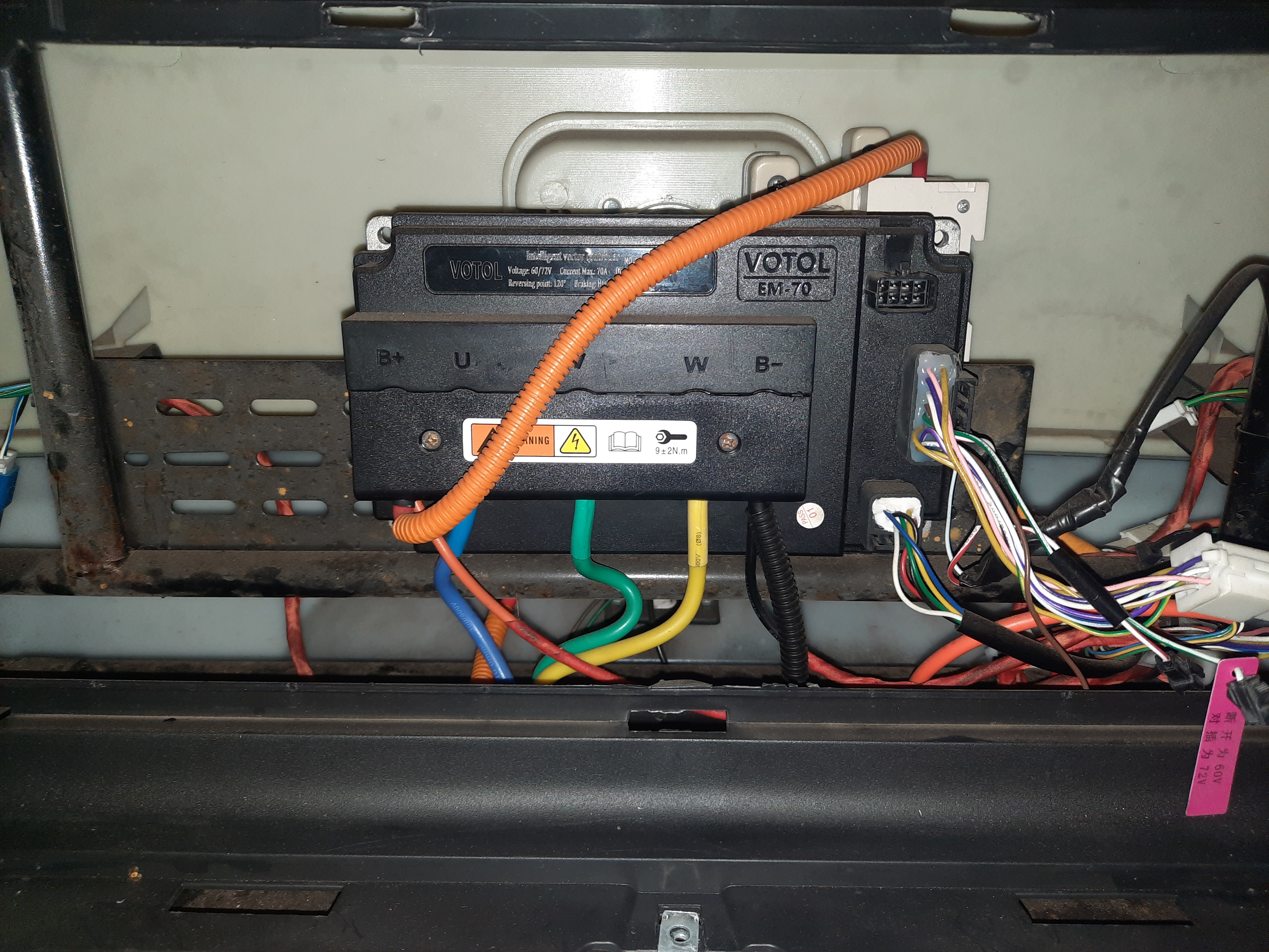

ich habe mir meinen Controller angeschaut.
Der heiẞt Votol EM 70. Voltage 60/72. Currant 70A max.
Under Voltage 52.5/63V. Da ist ein Kabel mit einem Zettel dran, da steht drauf, getrennt auf 60V. Und 72V für Stecker.
Es steht auf chinesisch drauf, habe ich übersetzt.
An dem Controller ist ein Steckerplatz mit 8 Pins frei ich weis nicht was da dran kommen soll.
Bilder habe ich dabei gemacht.
Vielleicht kann mir jemand sagen ob ich den Controller auf 72V umstellen kann. Oder was ich machen kann das die Kiste endlich ein bischen mehr Power hat.

Die Infos über den Controller klingen doch schon mal sehr gut. Wenn du den Controller mit der Steckerkupplung auf 72v einstellst, dann sollten die Parameter (Ladeschlussspannung und untere Entladegrenze) passen. Dann brauchst du natürlich noch 6 gleiche 12-Volt-Batterien.
