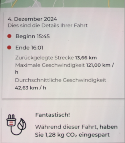

Mir kommt das mit der ECU und der Begrenzung ziemlich komisch vor. Bei meiner Silence mit Sevcon läuft das anders:
Das stammt aus der Silence App und so wird es auch auf dem Tacho angezeigt. Geändert habe ich nur die Profile auf dem Sevcon.
Im Prinzip dürfte sich am Zusammenspiel zwischen Controller und ECU nicht viel geändert haben. Angezeigt wird auch hier die mit Faktor 0,88 falsch angezeigte Geschwindigkeit. Bei mir geht das ohne Probleme bis auf 126 km/h. Und nein, das ist kein Glitch.
Auch kein Fake, keine Ahnung wie ich 1,28kg CO2 auf 13km gespart haben soll. Ist halt ne Silence App.

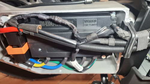

Heute mal die Verkleidung abgeschraubt und es ist ein 150/2

Super, danke für das Bild und die Info! Jetzt stellt sich natürlich die Frage nach dem Motor: Ist das womöglich der gleiche wie im 125? Wohl eher nicht, aber beim Controller hätte ich das auch nicht gedacht...Clarence Worley hat geschrieben: ↑Do 30. Jan 2025, 20:28Heute mal die Verkleidung abgeschraubt und es ist ein 150/2
