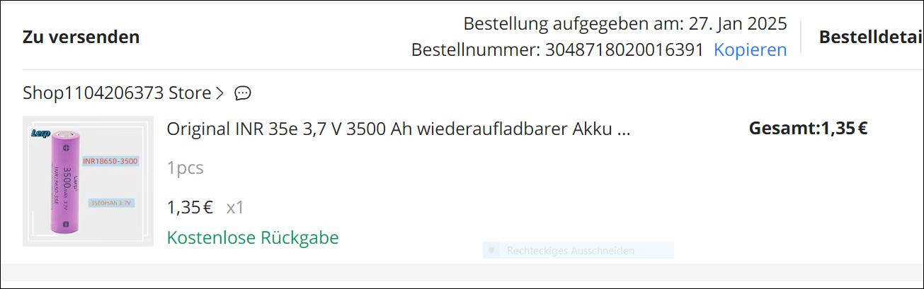

Bestellung ist raus, werde berichten.
1,35 EUR
... ob mit Sand gefüllt
Battery Name: 18650 cylindrical lithium ion battery
Inr-35E battery model
Battery capacity: 18 * 65 (mm)
Battery material: lithium ion battery (rechargeable lithium ion battery)
Battery voltage: 3.6 V
Rated capacity: 3500 Mah
Battery current: 20A DC discharge, instantaneous current.
Battery weight: About 43g
Gruß Conny

Das sind aber keine Samsung Zellen. Mir wäre es das Risiko nicht wert.
Von 100 Dollar /kWh für den Endkunden sind wir noch ganz weit weg.
https://www.google.com/url?sa=t&rct=j&q ... i=89978449
@Conny

Danke Andi, es ist doch nur eine
zum Testen und ich werde berichten.
Gruß Conny
