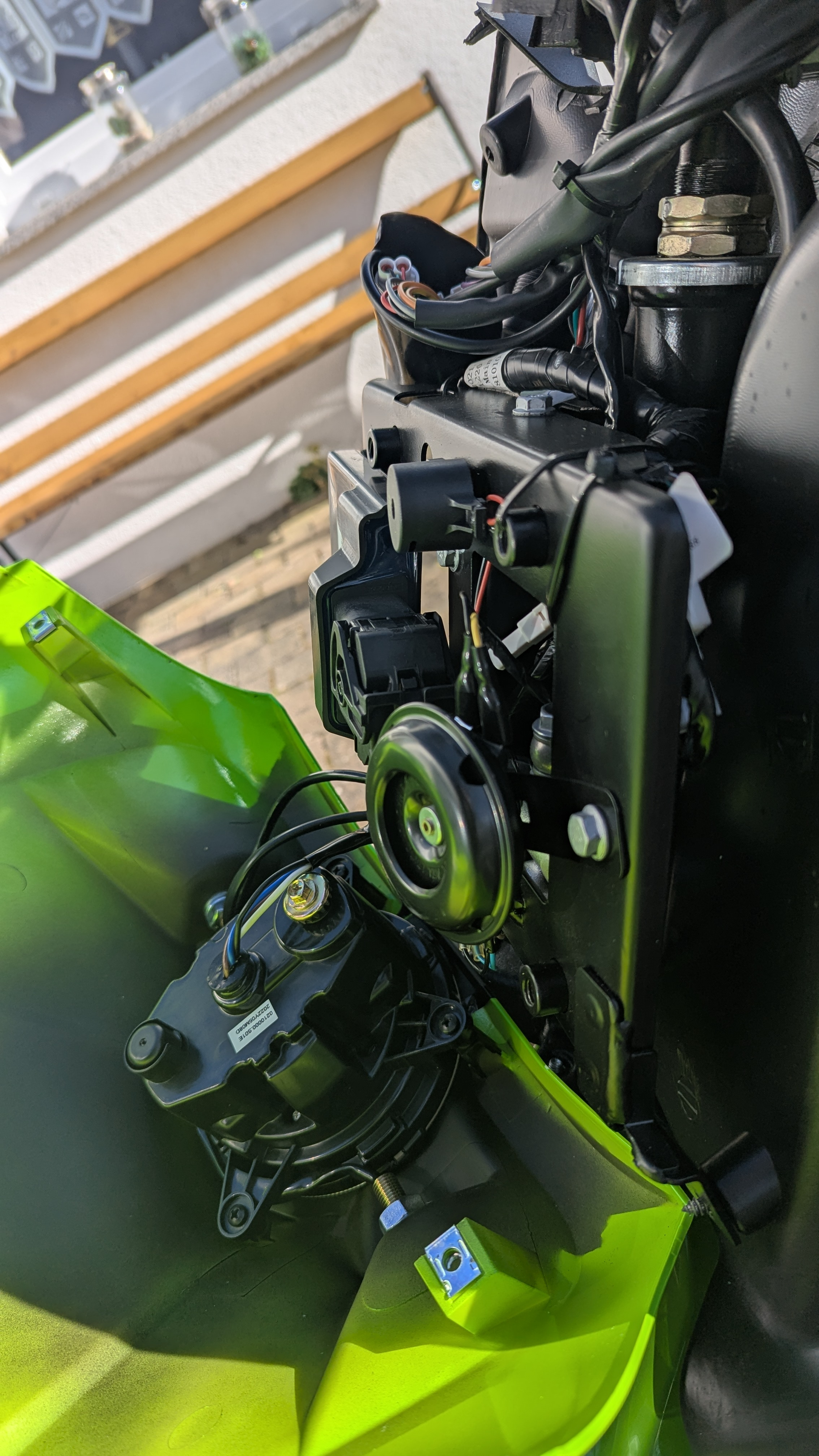

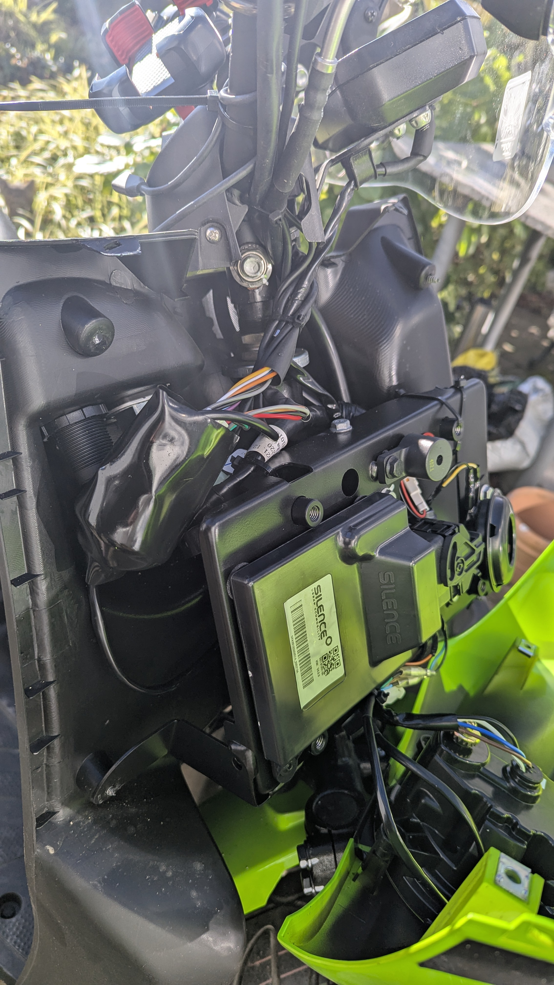

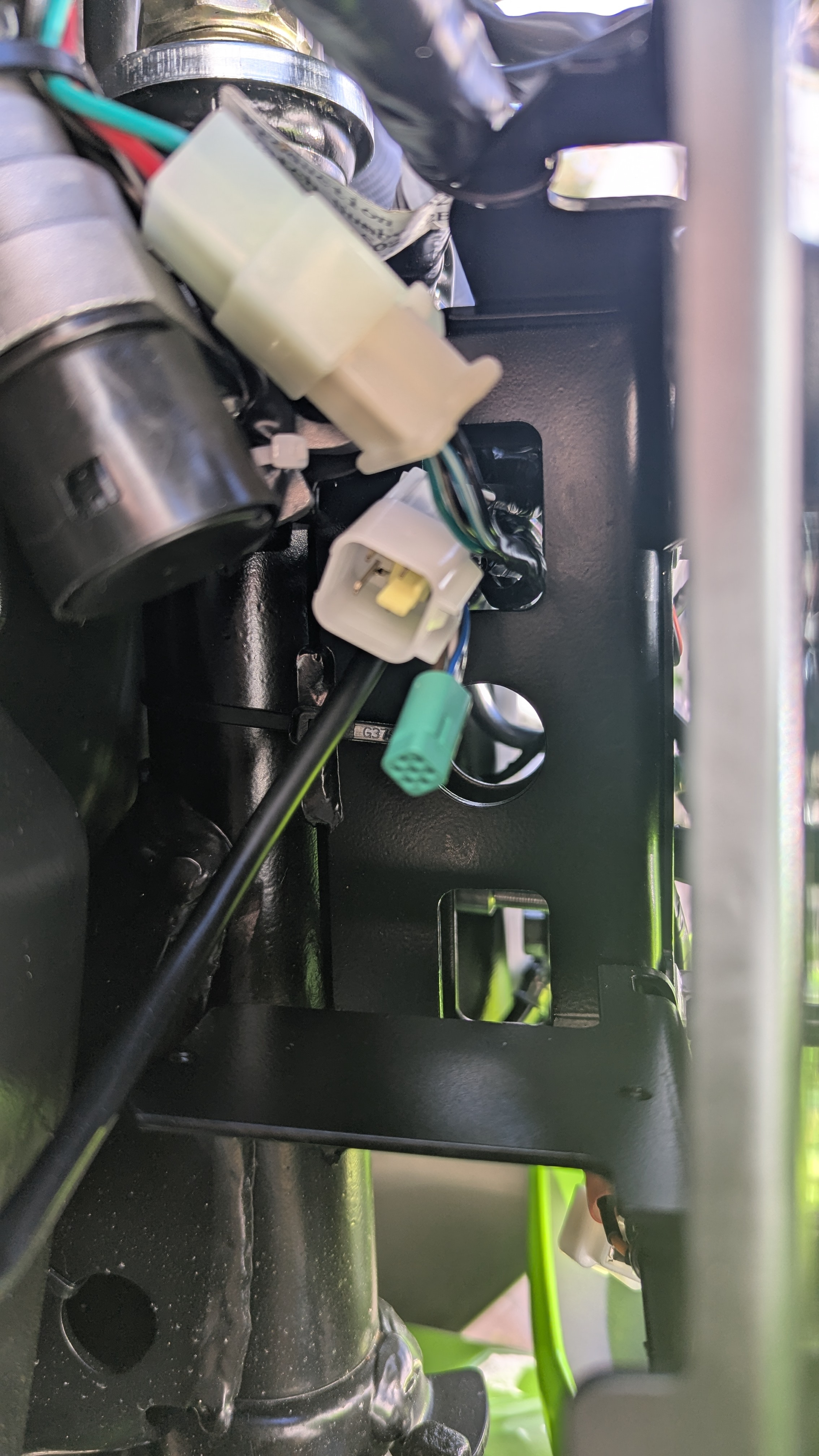

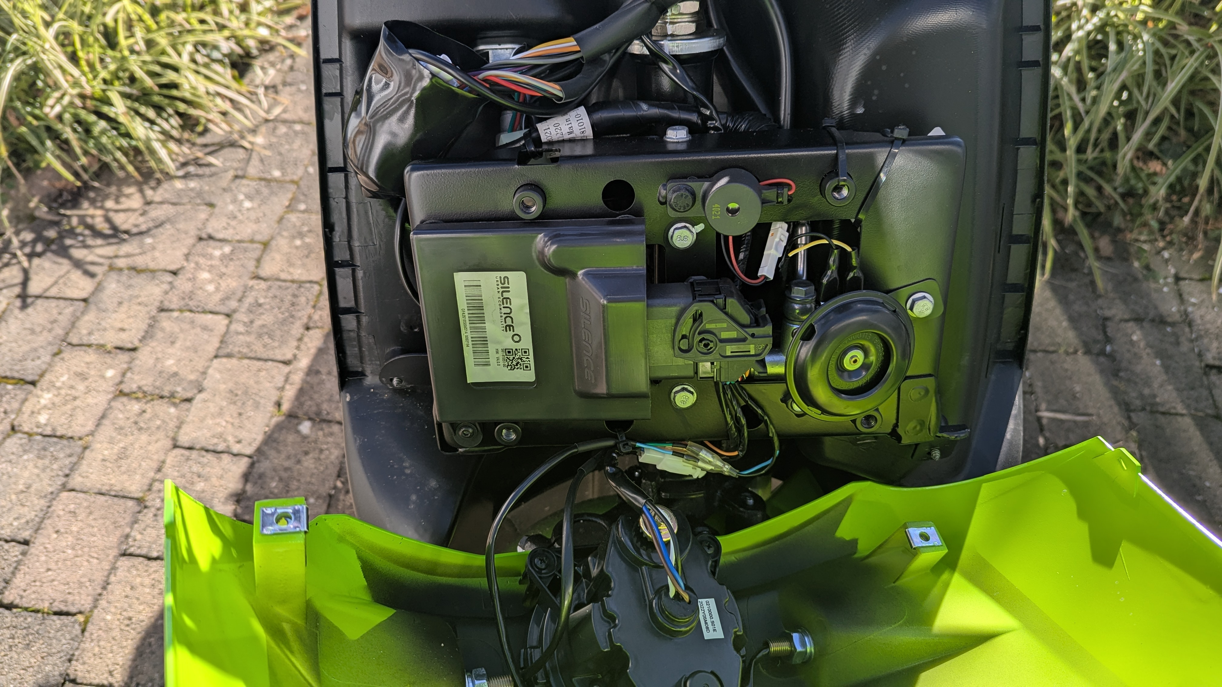

So. Habe die Front demontiert. Spezialwerkzeug - Bit Torx mit Loch.
Anscheinend fehlt das Telemetrie-Modul, das muss an den viereckigen Stecker.
Mal sehen, wo ich eines unter 500€ herbekomme. das wollte mein Händler dafür haben.
