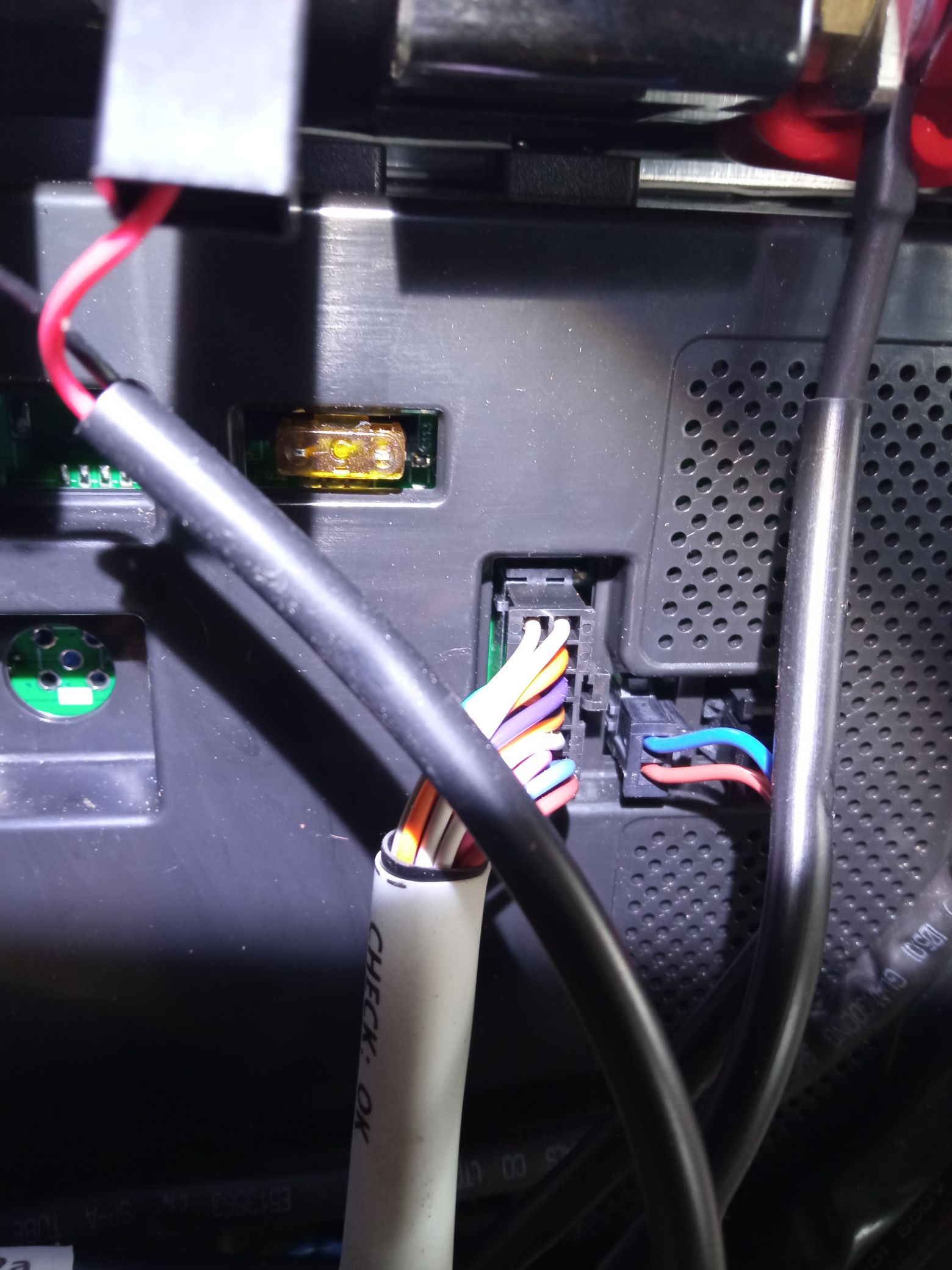

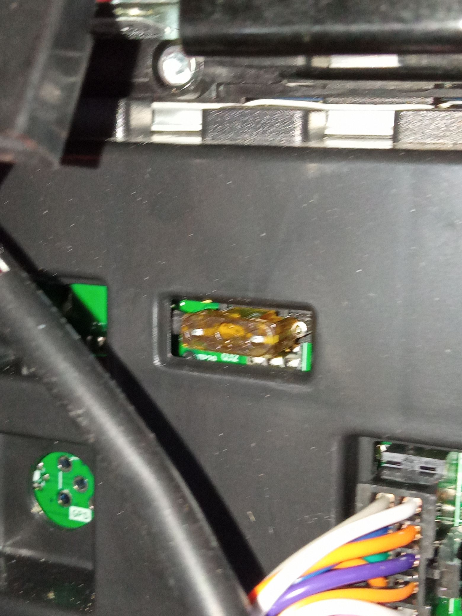

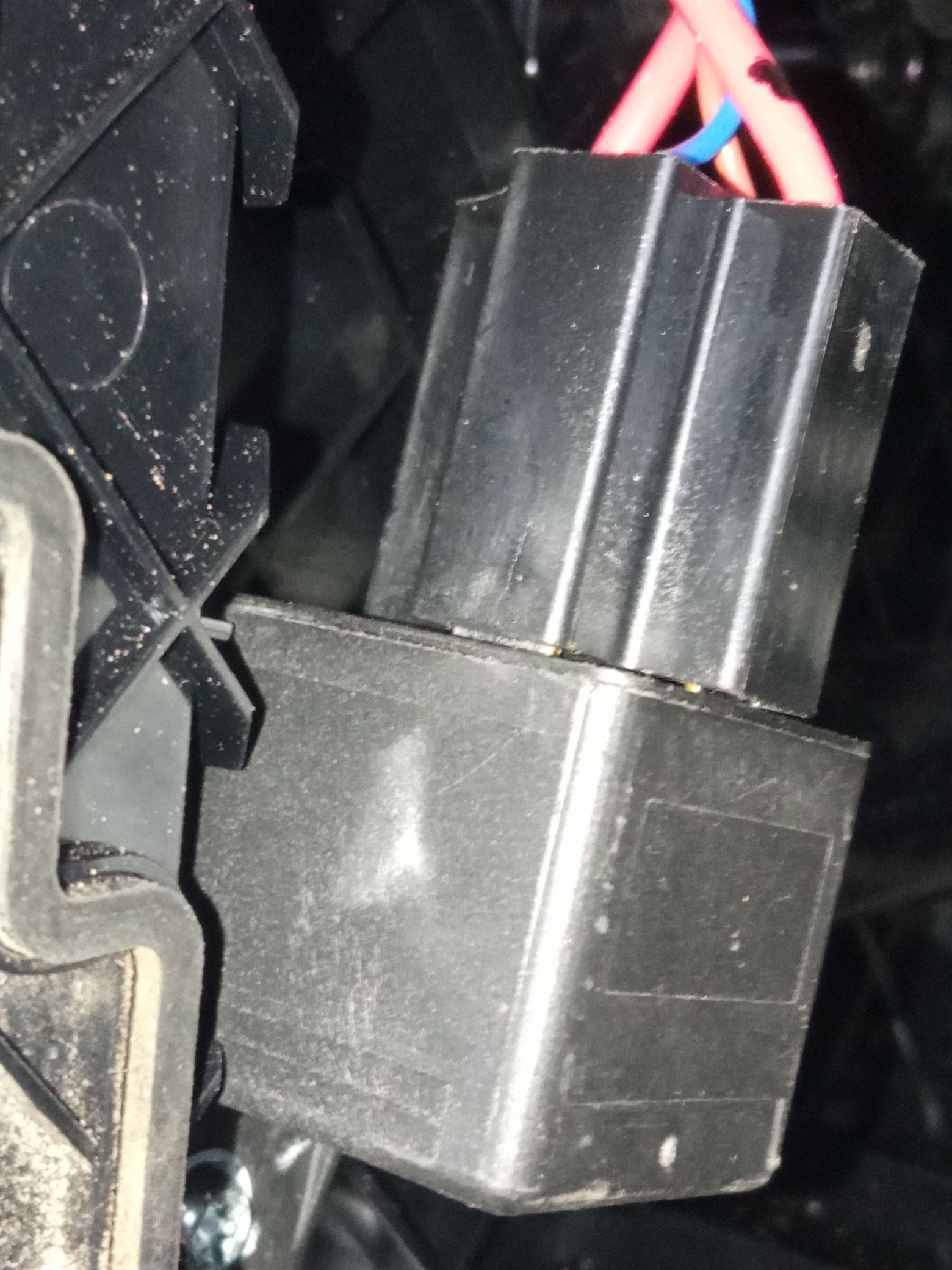

Ein paar Bilder von der Sicherung und dem Relais wären hilfreich.
Nur wenige hier haben den Akku schon offen gesehen. Ich gehöre nicht dazu.
Meine Vermutung ist, es handelt sich um das kleinere Relais, das das Netzteil auf den Akku schaltet, und in diesem Strompfad ist diese 15A-Sicherung.
Die Frage ist, warum ist die Sicherung durchgebrannt? Das Netzteil kann eigentlich nur 10A. Es hat, soweit ich das verstehe, eine Überstombegrenzung, und dürfte die Sicherung auch bei Kurzschluss gar nicht auslösen. Soll heißen, der die Sicherung auslösende Strom dürfte vom Akku gekommen sein. Deshalb würde ich als erstes das Netzteil allein auf volle Funktionalität prüfen, mein erster Verdacht wäre ein Problem/Kurzschluss im Netzteil im 58V-Ausgang. Das Netzteil liefert ja auch 5V auf separater Leitung, die dürften den Ring "anschalten".
Dies ist aber alles nur Spekulation meinerseits.

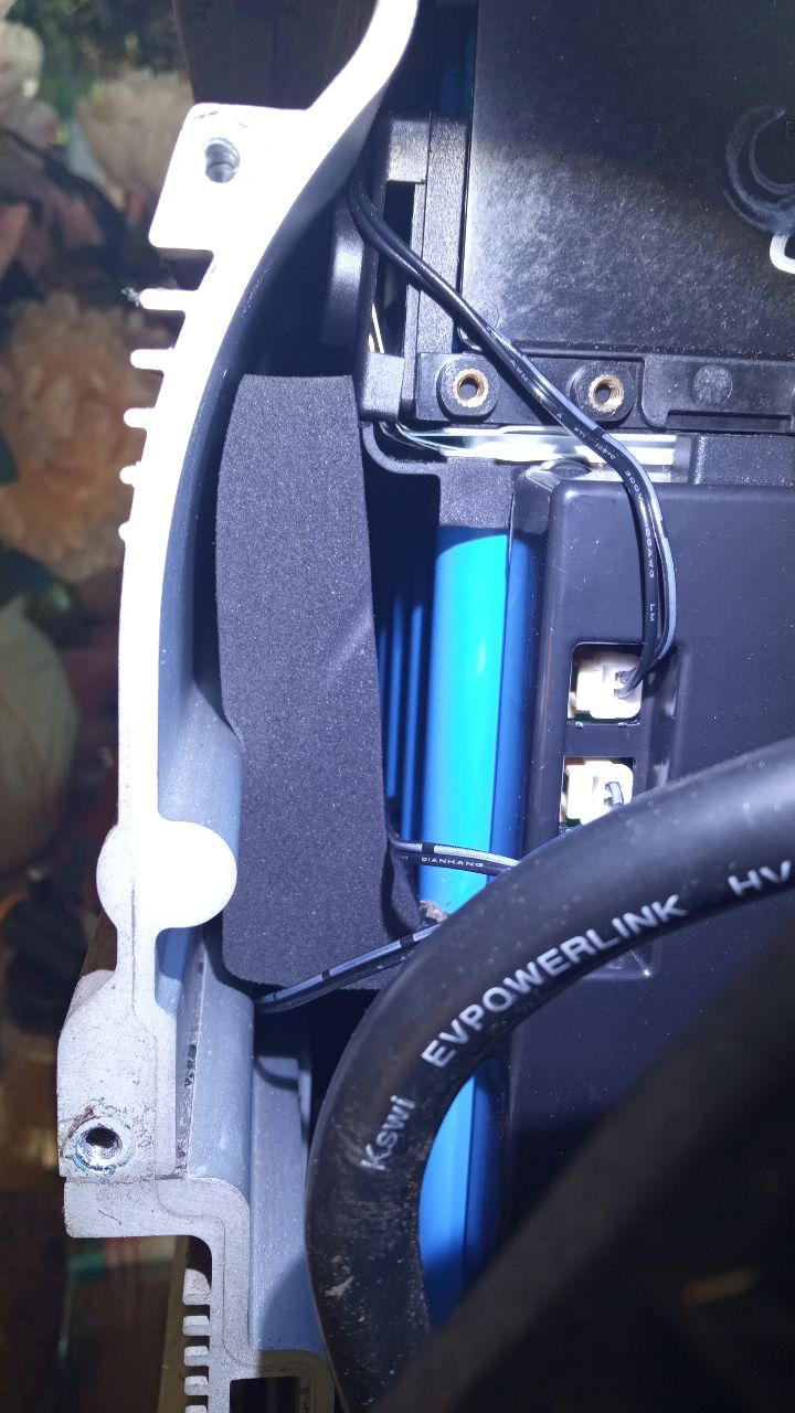

Ich füge ein Foto vom Inneren der Batterie bei.

Entscheidend in deinem Fall ist aber, dass diese 15A-Sicherung ausgelöst hat. Es ist sehr wahrscheinlich, dass das mit dem Problem unmittelbar zusammenhängt. Vom Auslösen dieser Sicherung hat bisher noch niemand hier berichtet, auch die Leute nicht, bei denen der Akku nicht mehr laden konnte.

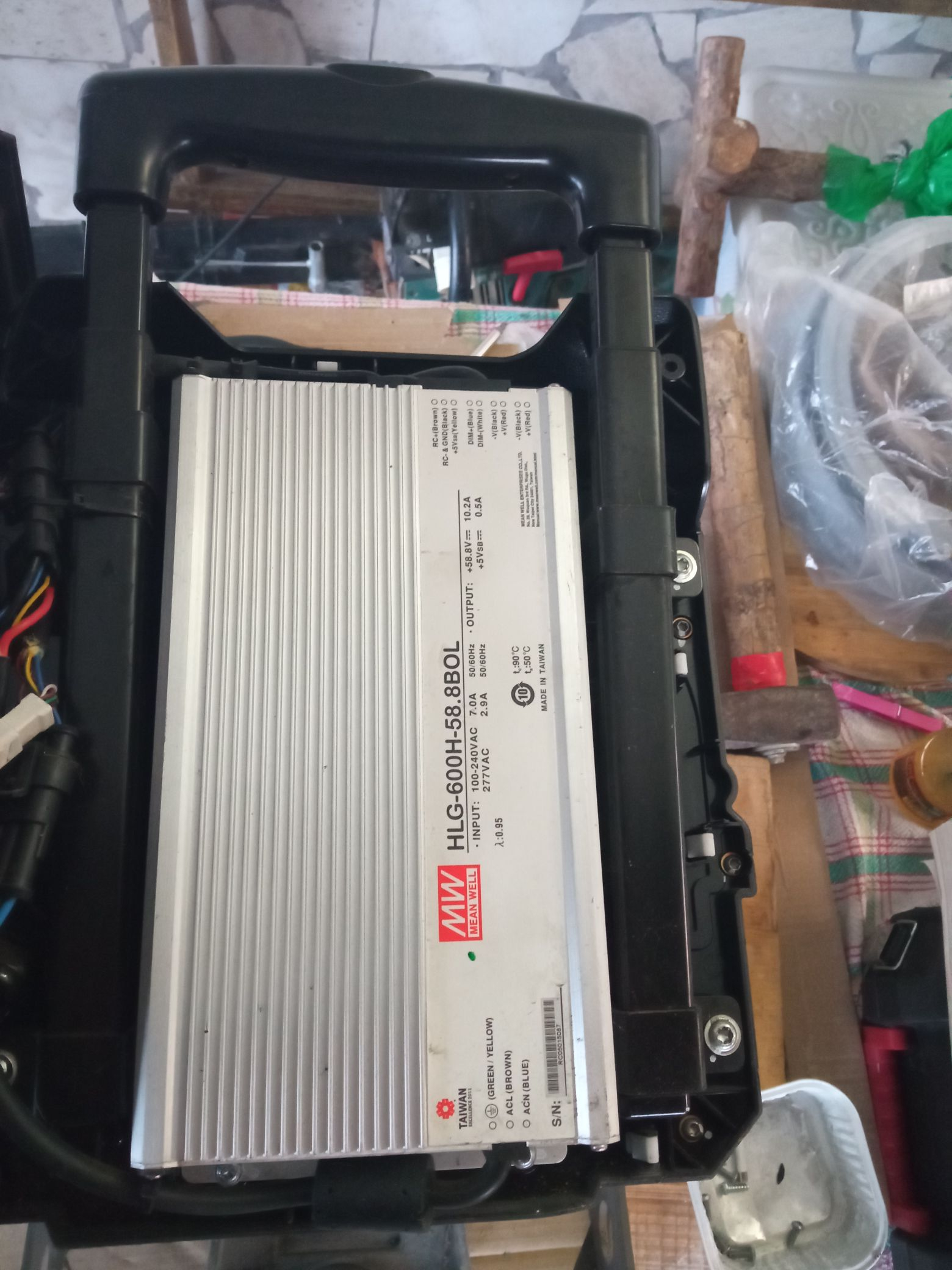

Evtl. muss das Netzteil belastet werden, damit es an bleibt. Z.B. mit einer geeigneten Glühbirne.Kyou hat geschrieben: ↑Mi 22. Jan 2025, 12:02Guten Morgen, ich wollte hinzufügen, dass ich einige Messungen mit einem Tester durchgeführt habe. Wenn ich das Netzteil an das Stromnetz anschließe, messe ich am Ausgang etwa 60V, die langsam abfällt, bis sie innerhalb von etwa zehn Sekunden den Nullpunkt erreicht.
Zu beachten ist auch, dass das Netzteil eine Steuerleitung hat, mit der man die Leistung/den Strom einstellen kann (DIM+/DIM-; data sheet siehe hier: https://www1.futurelightingsolutions.co ... G-600H.pdf). Wenn diese Steuerleitung kurzgeschlossen ist, liefert das Netzteil 0%. Wenn sie offen ist, 100% (zumindest laut Datenblatt)
