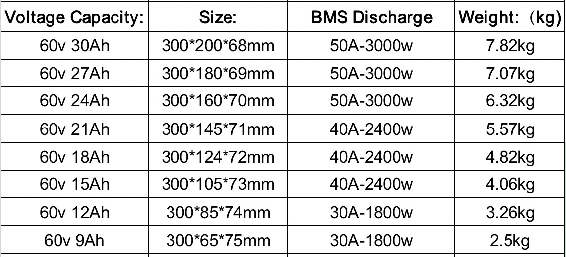

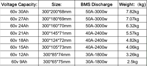

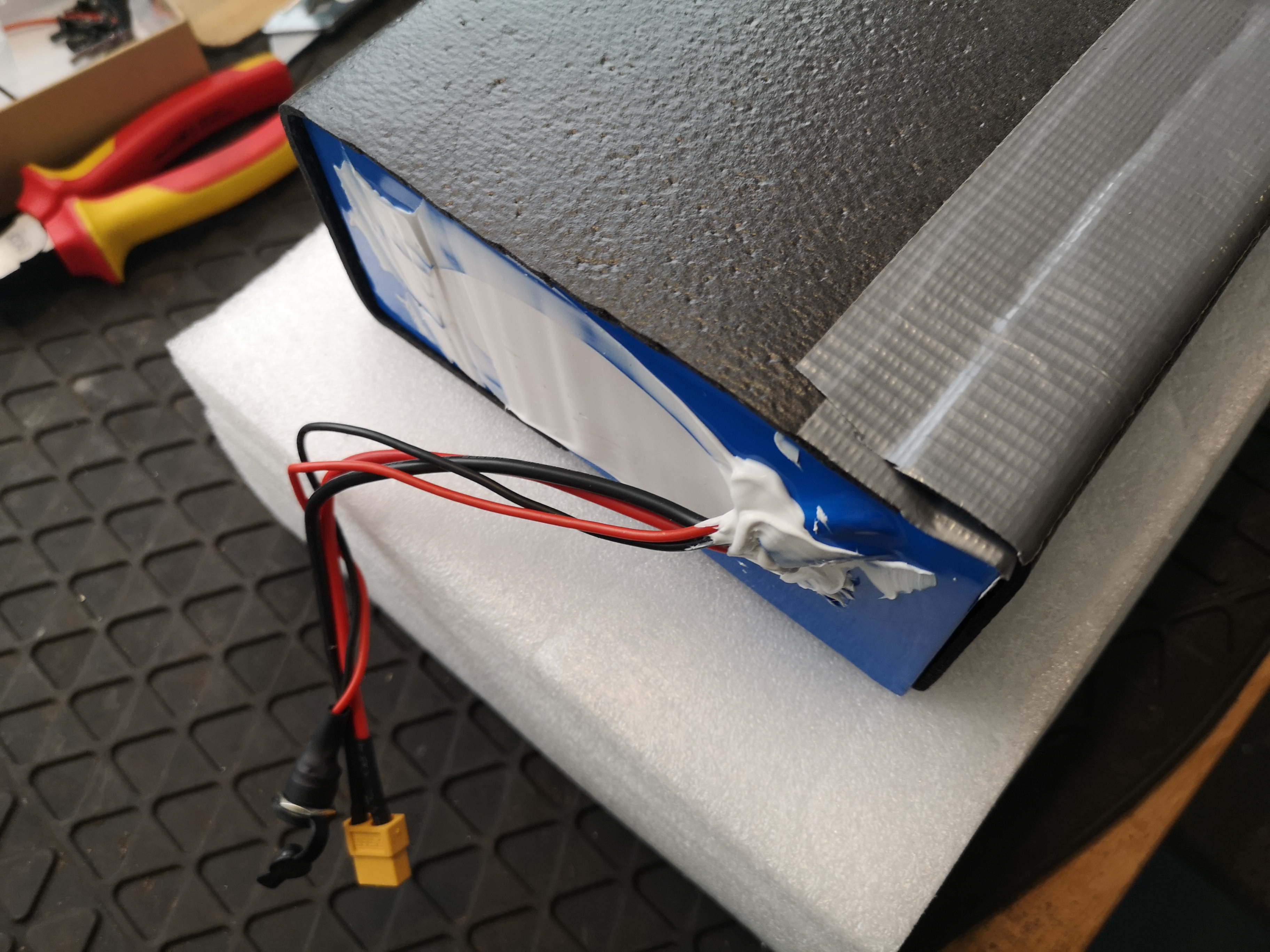

Daher habe ich Folienakkus aus China bestellt. Mein Lieblingsshop Shenzhen Foxell Technologies hatte sie nicht. Daher habe ich zwei Stück bei GlobalPower bestellt.

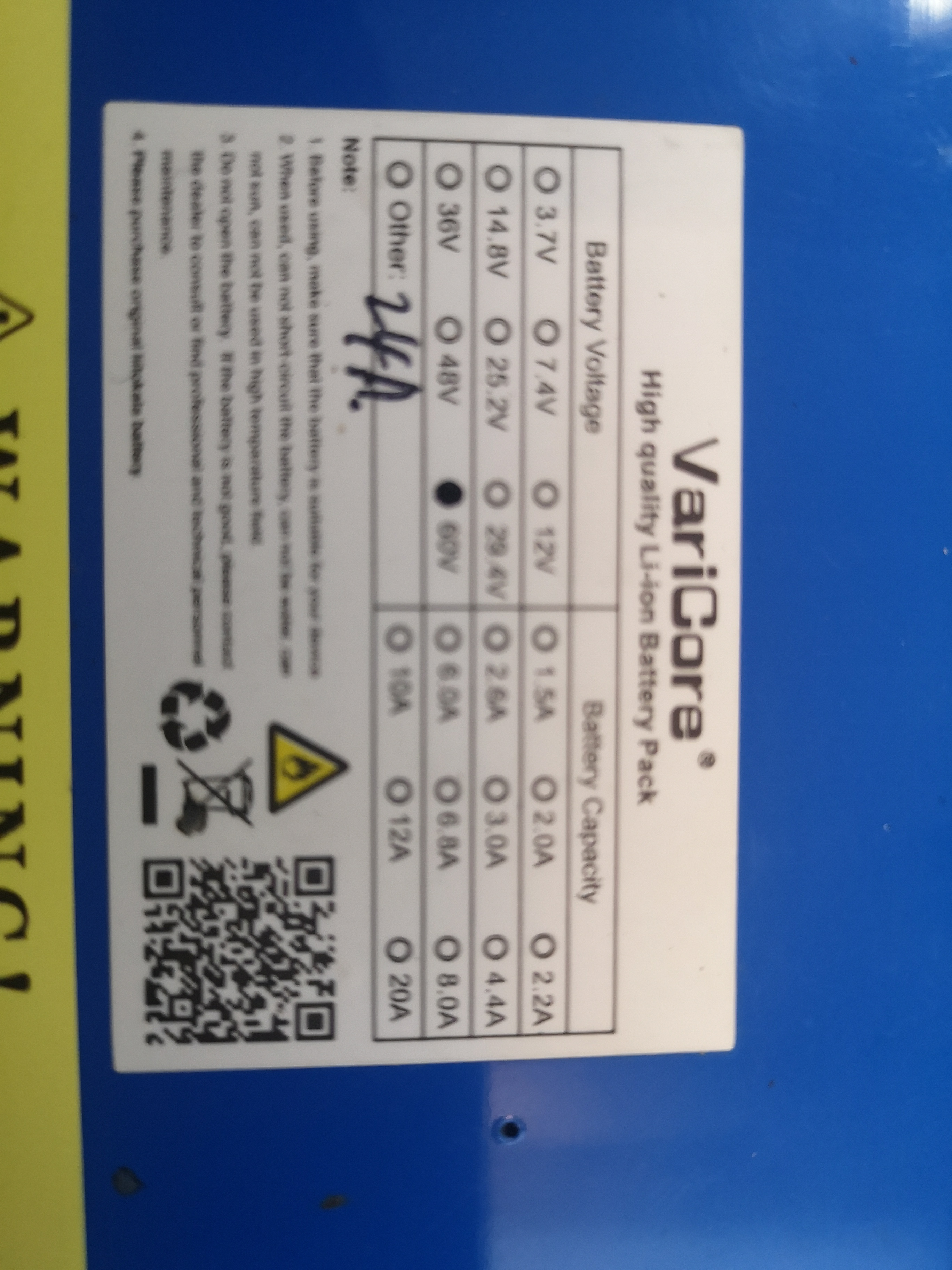

Mein Modell sollte von Varicore mit Liitokala-Zellen stammen. Das kann ich nicht überprüfen, ist aber nicht unwahrscheinlich. Das Pack 16s 8p soll 24Ah Kapazität haben, also 3.000mAh/Zelle. Das könnte auch passen.

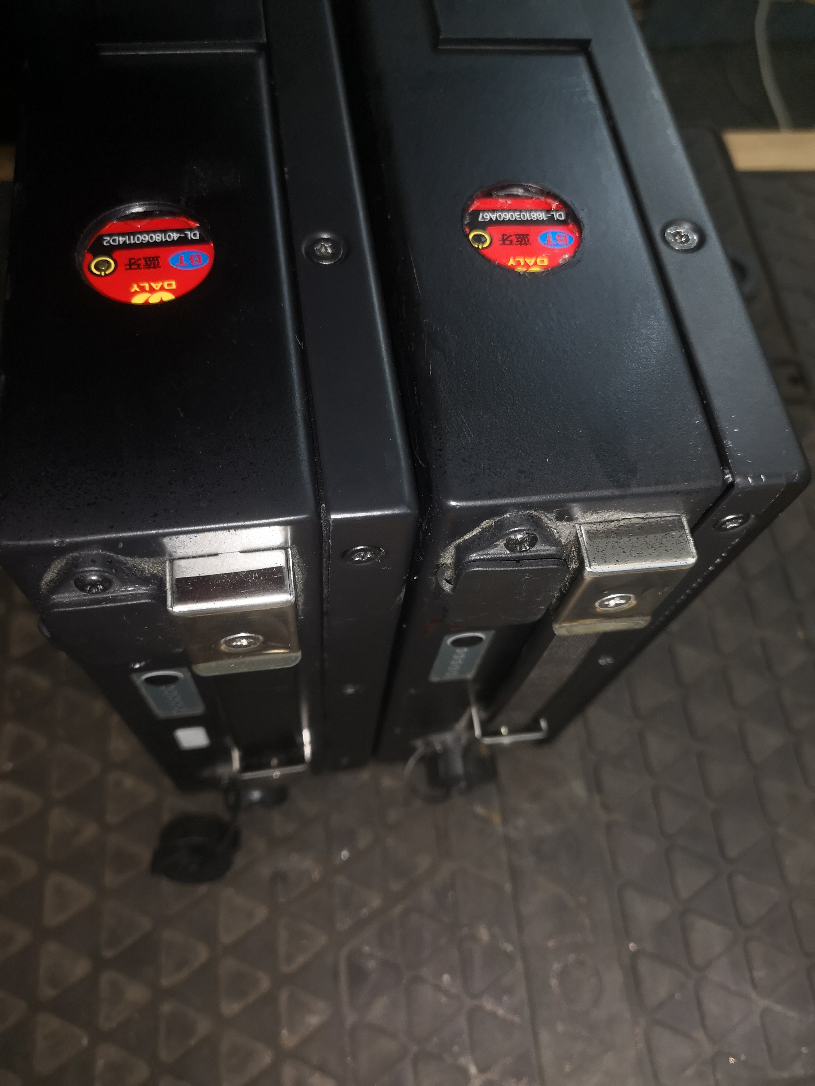

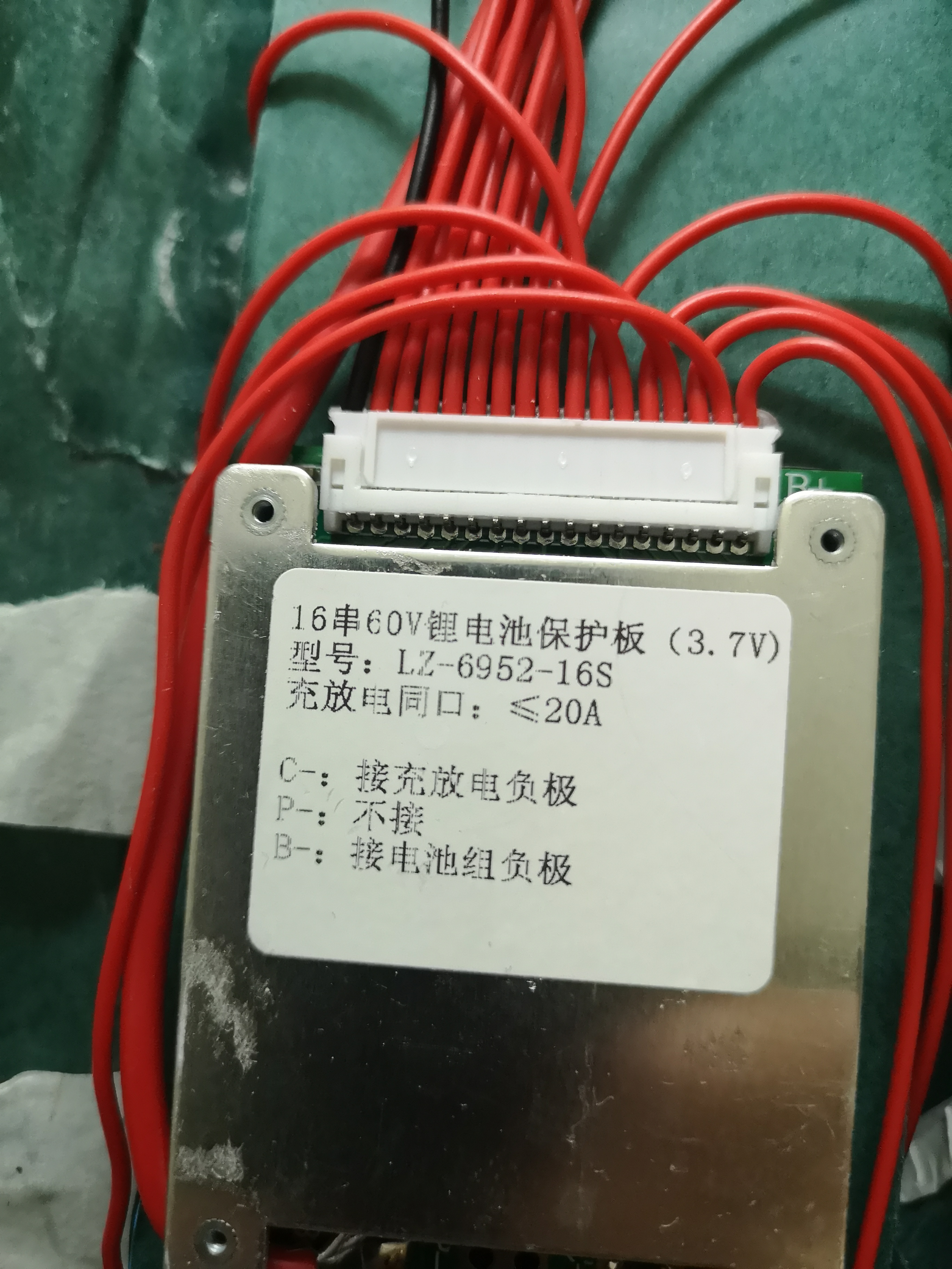

Allerdings war eine der beiden Batterien „eingefroren“. Sie ließ sich weder laden noch entladen. Daher habe ich sie aufgemacht und das BMS vom Akkustrom B+ und B- getrennt. Danach funktionierte er wieder. Dabei habe ich festgestellt, dass das BMS mit 20A nominaler Leistung angegeben war – eine kleine Platine, die nur durch eine dünne Isolation auf den Zellen klebt und bei Überhitzung durchaus Schaden anrichten kann. Nach einigem hin und her kam die Auskunft vom Hersteller, dass sie angeblich gar kein größeres BMS liefern können. Dabei war in der Tabelle ganz klar 50A angegeben. Das grenzt an gefährlichen Betrug. Ich bekam 50$ /Akku zurück und habe dafür Batteriemanagementsysteme 60A mit Bluetooth von Daly eingebaut. Sie passen oben quer grade so ins Gehäuse, weil die Anschlusskabel recht flexibel sind.

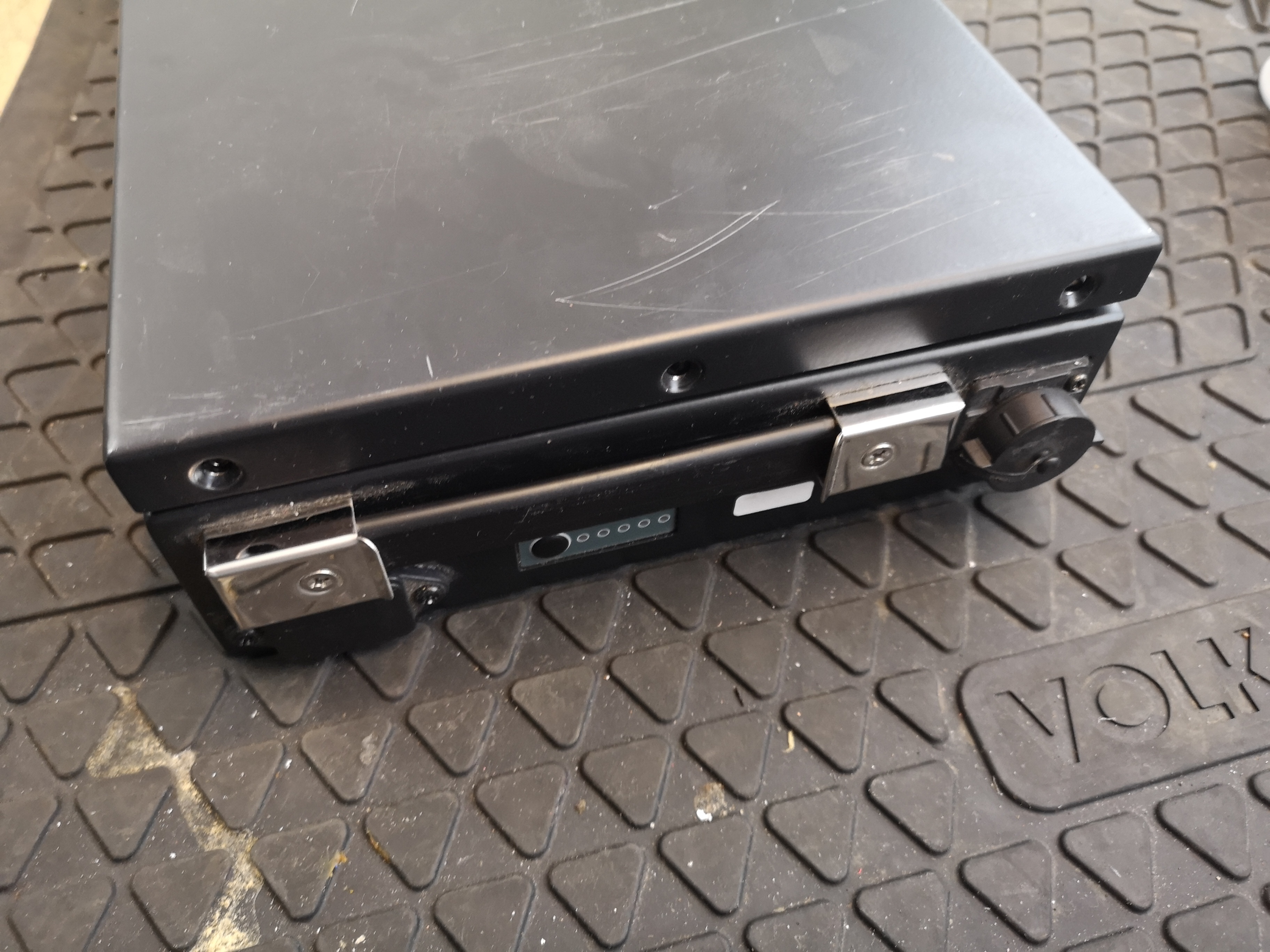

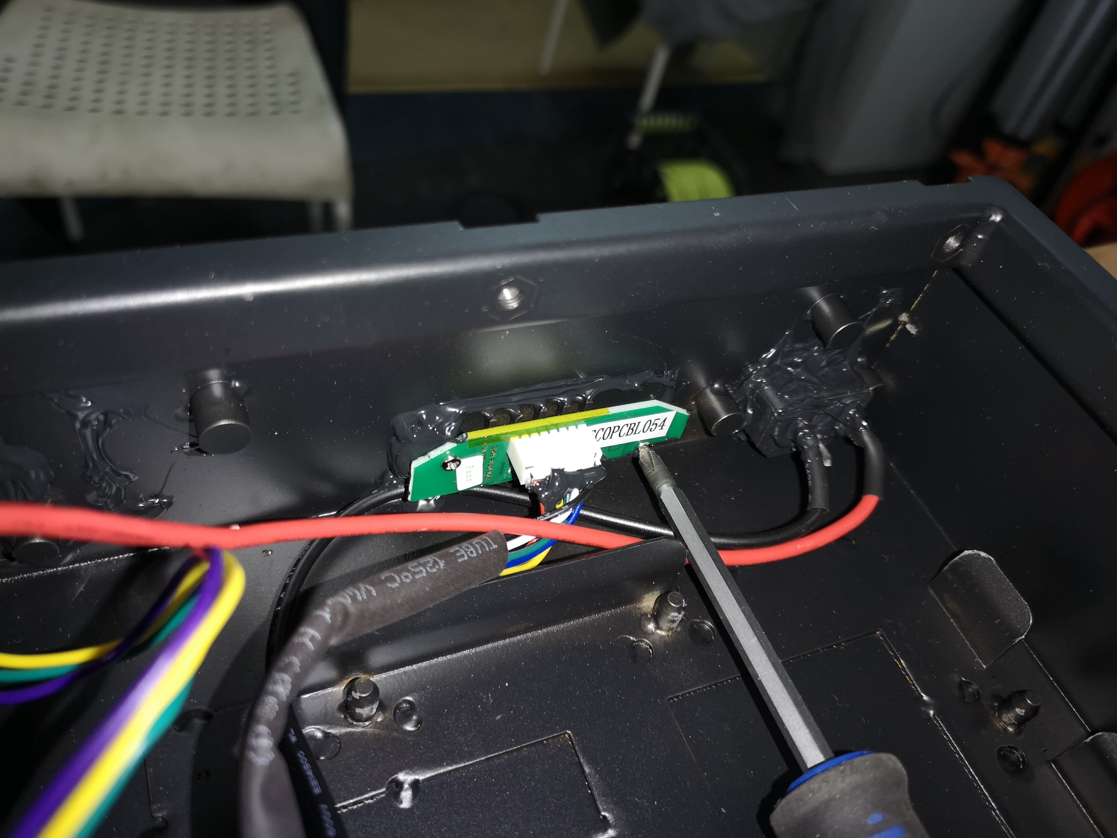

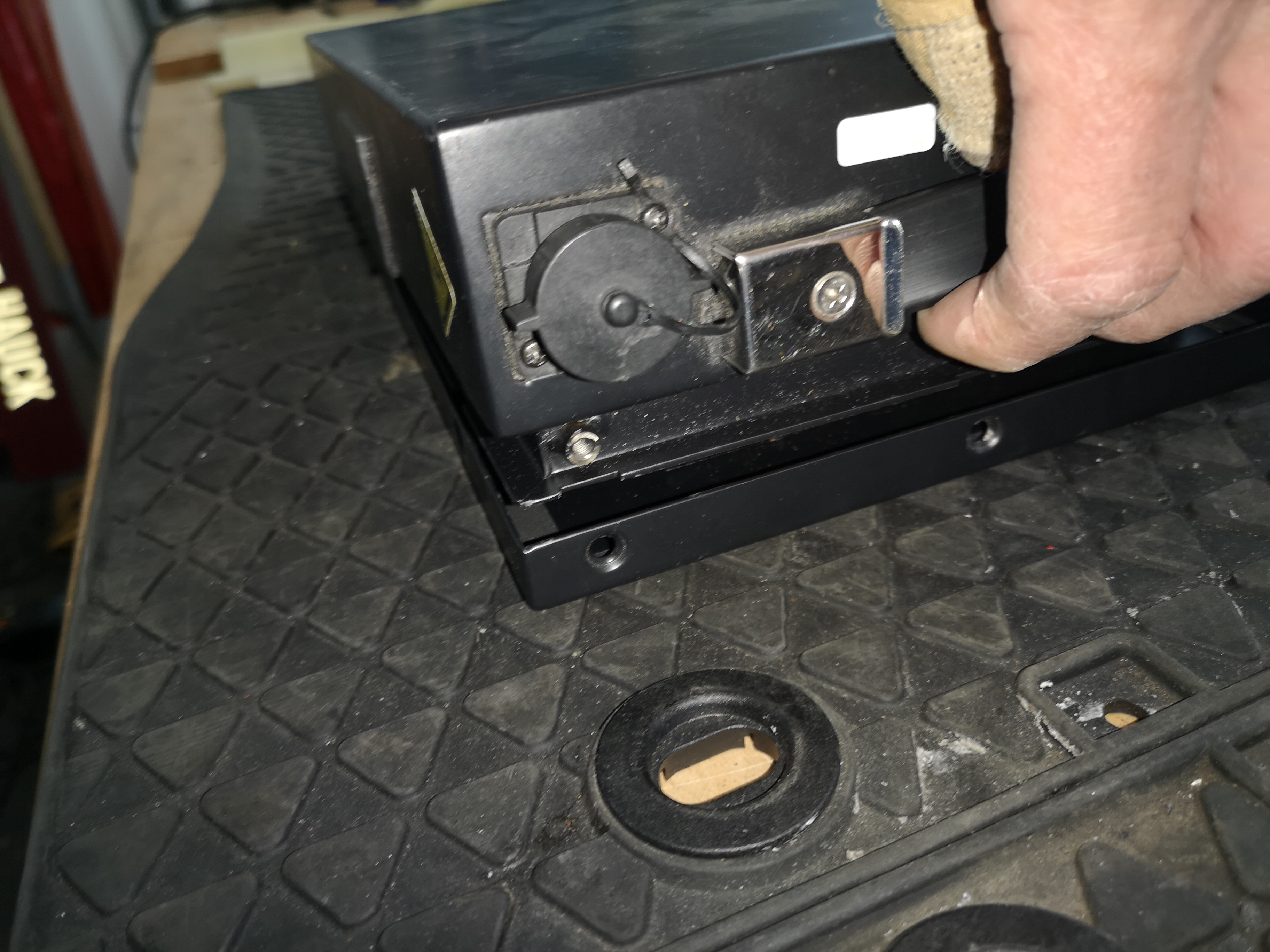

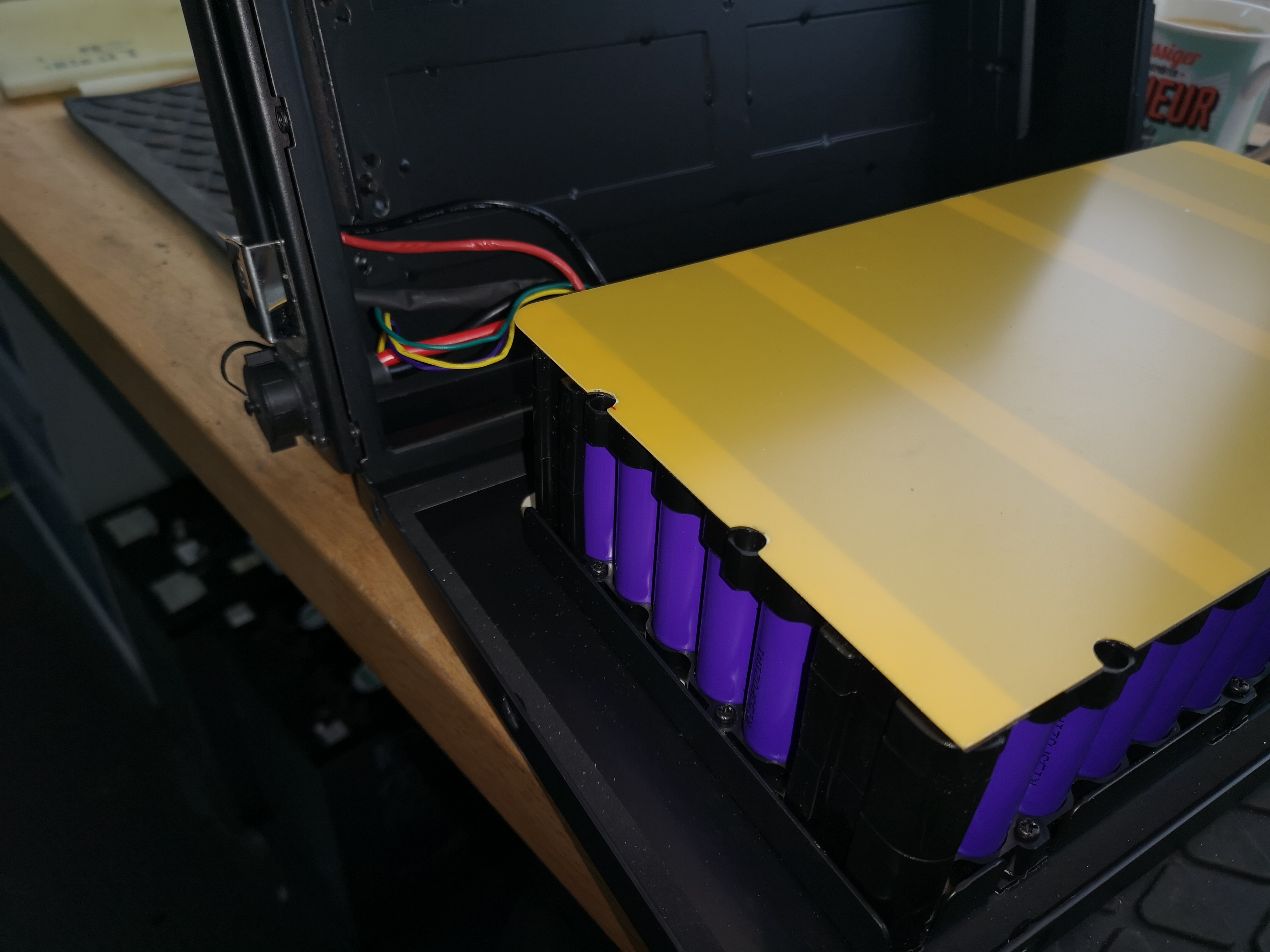

3. Demontage

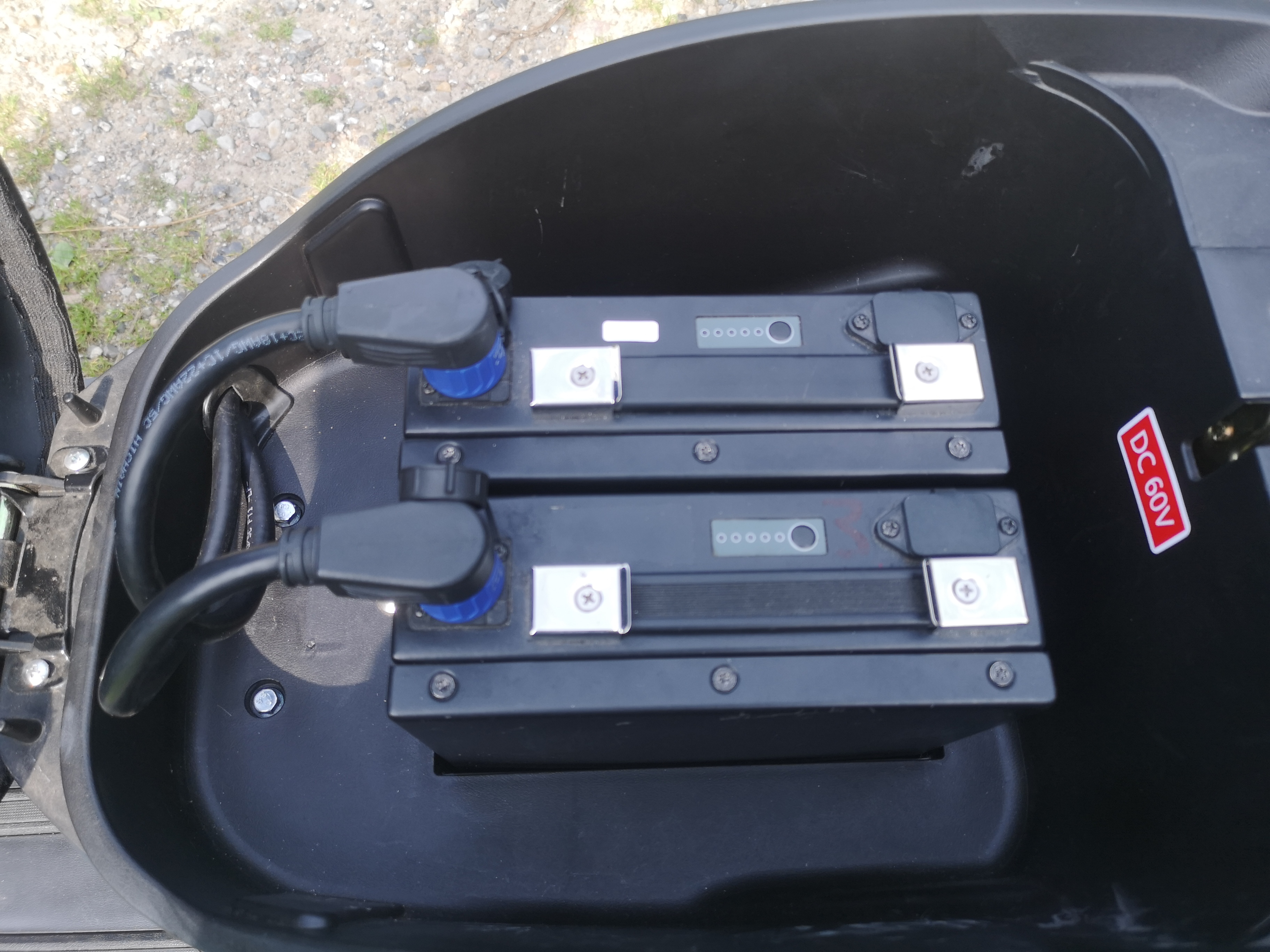

Alle Schrauben rundherum rausdrehen. Den Deckel nach unten und das Gehäuse vorsichtig aufhebeln. Einige Kabel sind recht kurz. Die kleine Batteriestandsanzeige habe ich deaktiviert und die Platine ausgebaut. Mit dem neuen BMS arbeitet sie sowieso nicht zusammen. Stecker vom BMS lösen und Batteriekabel sowie Ladekabel einzeln!() abschneiden. Auch bei alten Akkus sind über 60V und noch eine Menge Restkapazität drauf – also grundsätzlich höchste Vorsicht, um Kurzschlüsse zu verhindern!
Jetzt die kleinen Schrauben am Boden lösen und das Akkupack herausheben. 4. Einbau

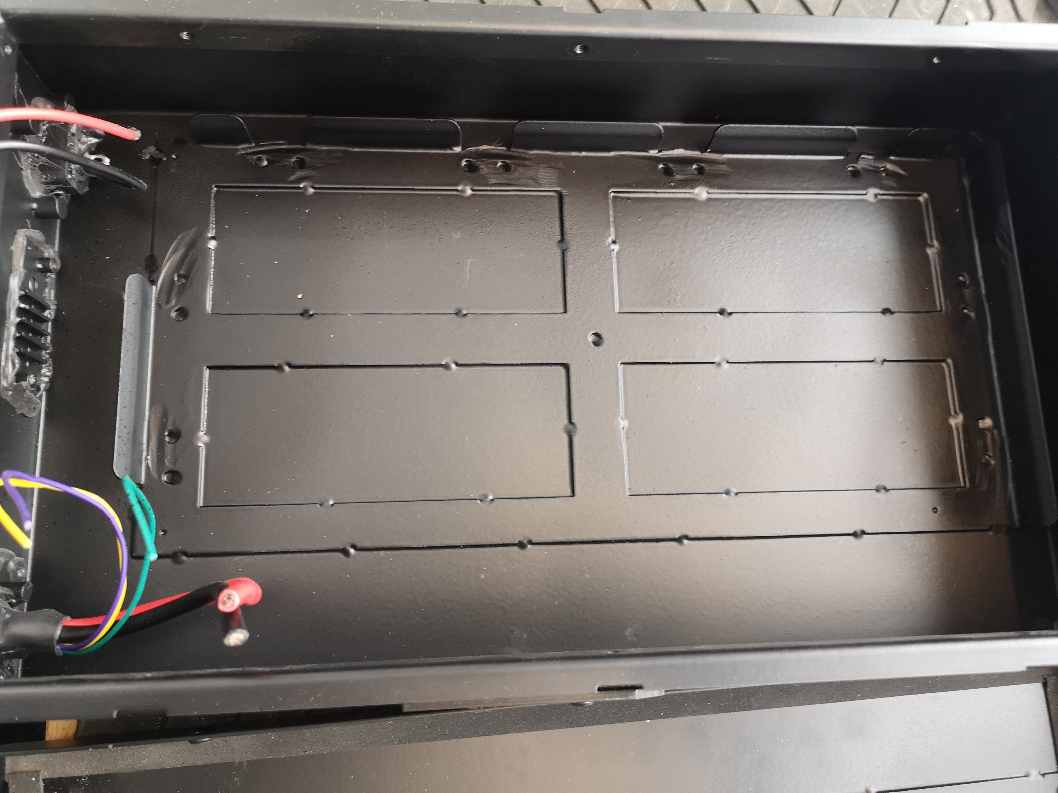

Im Gehäuse gibt es Führungen aus dünnem Blech. Die müssen z.T. weggeflext werden. Man kommt da mit dem Winkelschleifer grade so in die Ecken. Da darf nichts Scharfkantiges mehr stehen bleiben. Ich habe alles glatt geschliffen und mit der Spraydose übergespritzt. Die 17 Kabel zum BMS habe ich durchgeschnitten und mit dem Kabelsatz des Daly verlötet. Dafür habe ich vorher Schrumpfschläuche über die Kabel gezogen und damit die Lötstellen isoliert. Zum Löten braucht man eine Unterlage, um die Zellen nicht zu schädigen.

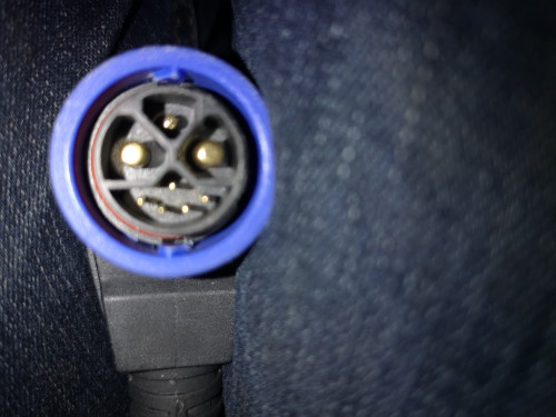

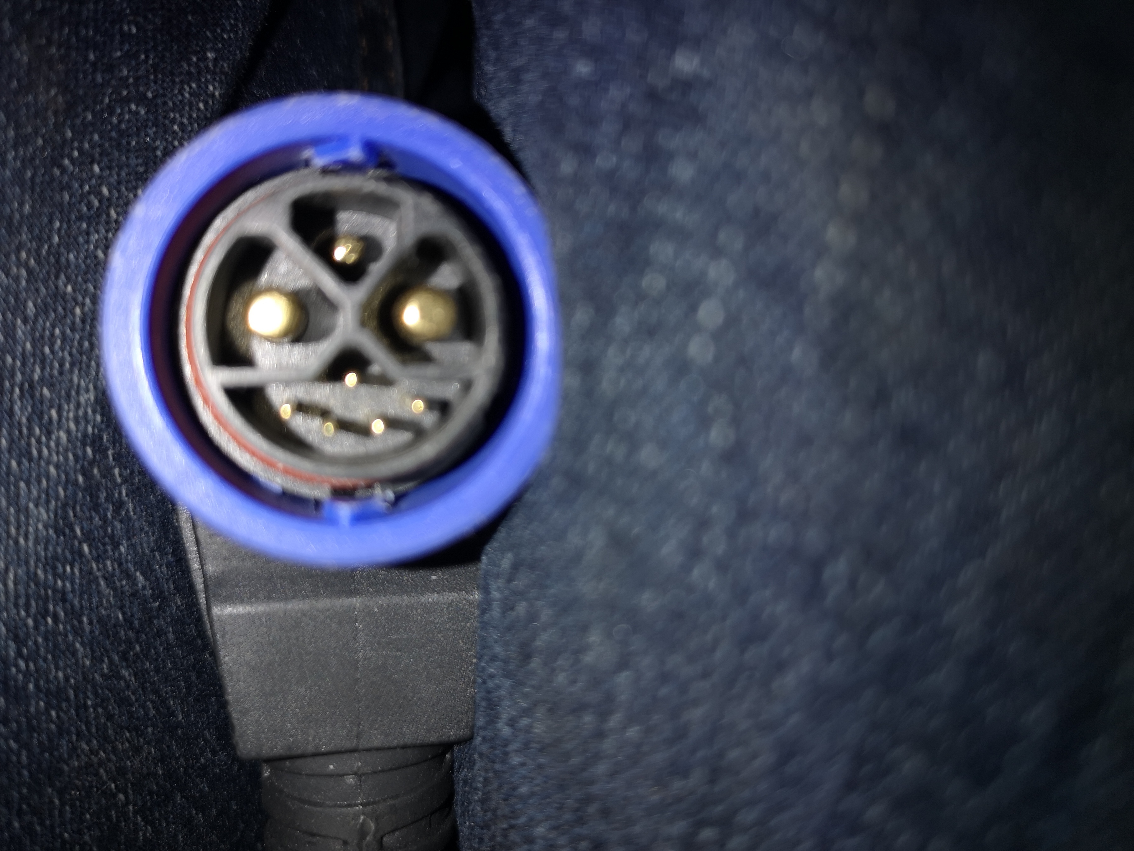

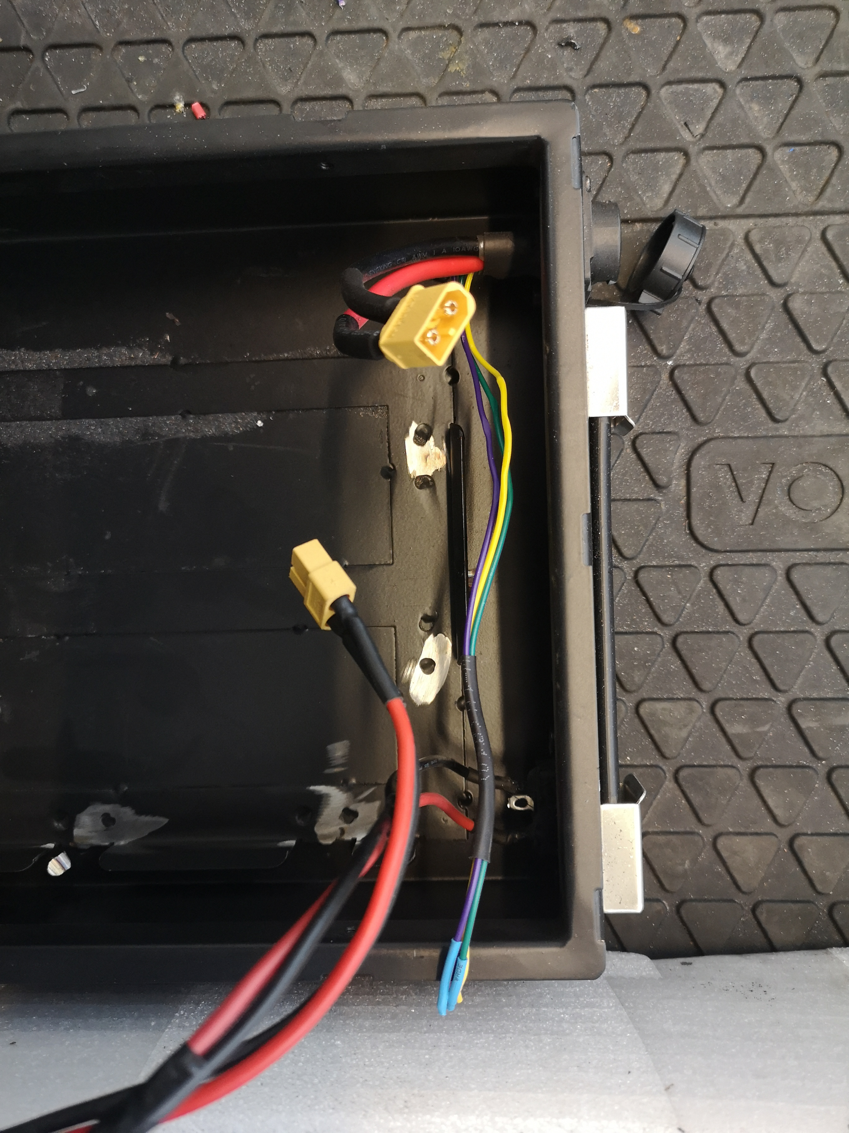

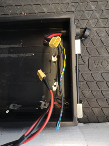

Der ATU-Akku hat zwei Buchsen, eine zum Laden (C16 oder so?) und eine zum Entladen (Chogori 2-1-5). Von den vielen Kabeln und Kontakten ist so gut wie nichts durchverbunden. Entweder gibt es im Akku keinen Anschluss oder in irgendeinem Stecker im Roller endet das Kabel. Laden und Entladen (B+ und B-) sind einfach parallel geschaltet. Das kann so bleiben, weil das Daly ein „common port“-BMS ist. Ein Signalkabel schaltet über das Zündschloss den Originalakku frei (kleiner Pin in der Mitte Nr. „4“). Das entfällt, weil das Daly auf Spannungsveränderung hin aufwacht. Ein Kabel versorgt das Display mit Informationen zum Ladestand. Diese Funktion entfällt leider, sodass das Display nur noch den Balken mit der Spannung anzeigt. Ich habe ein Coloumbmeter verbaut. Das ist aber eine andere Baustelle.

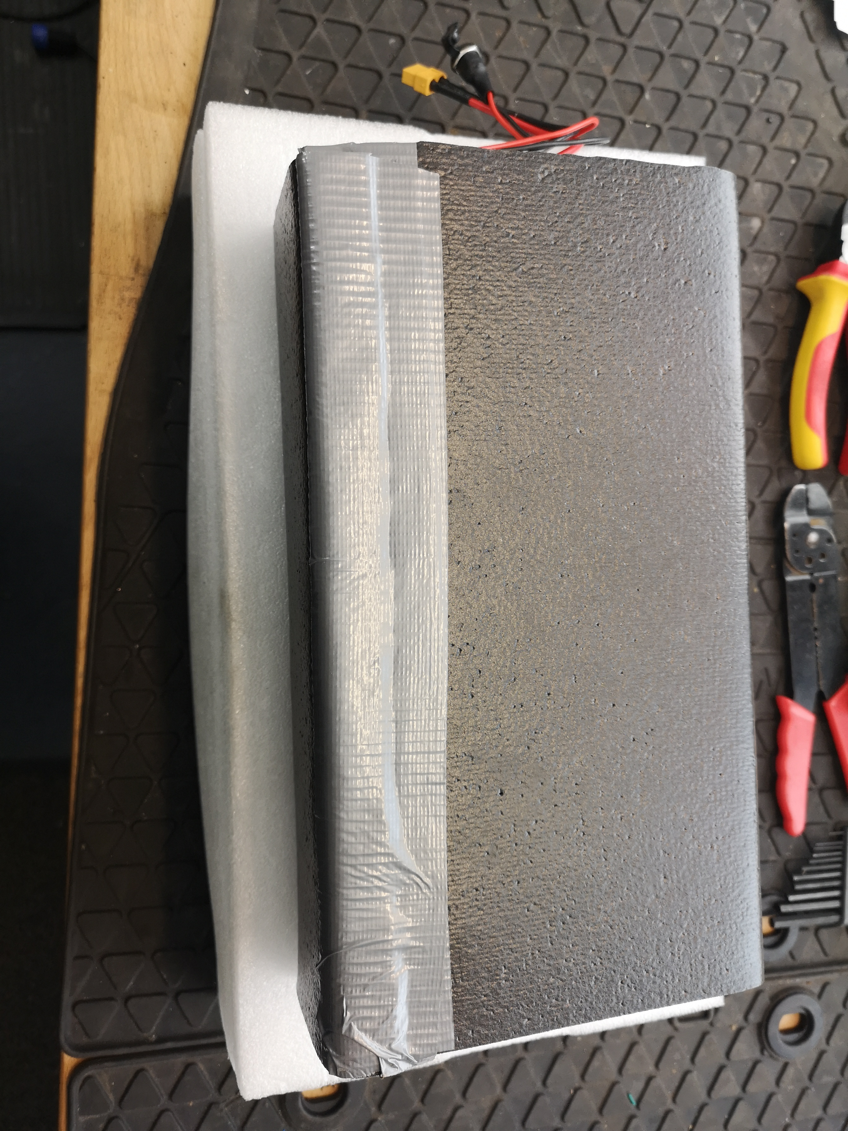

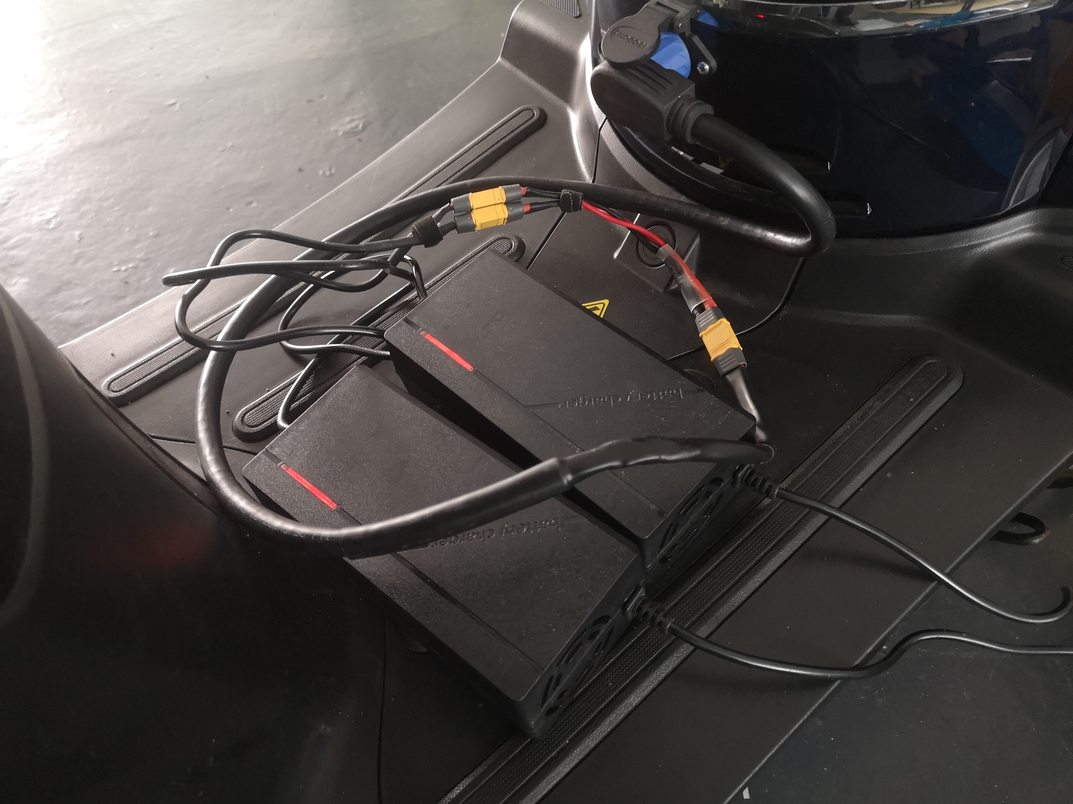

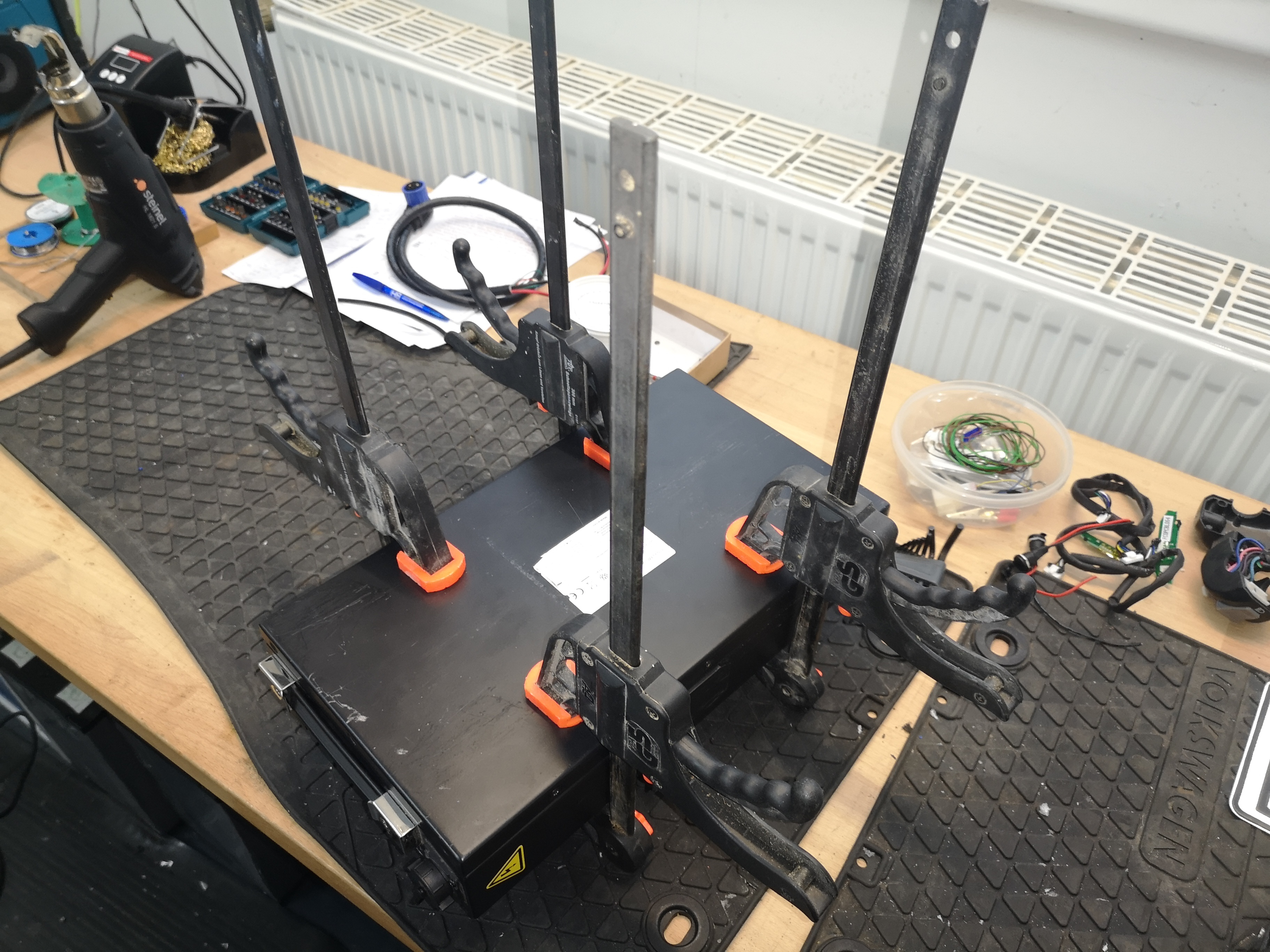

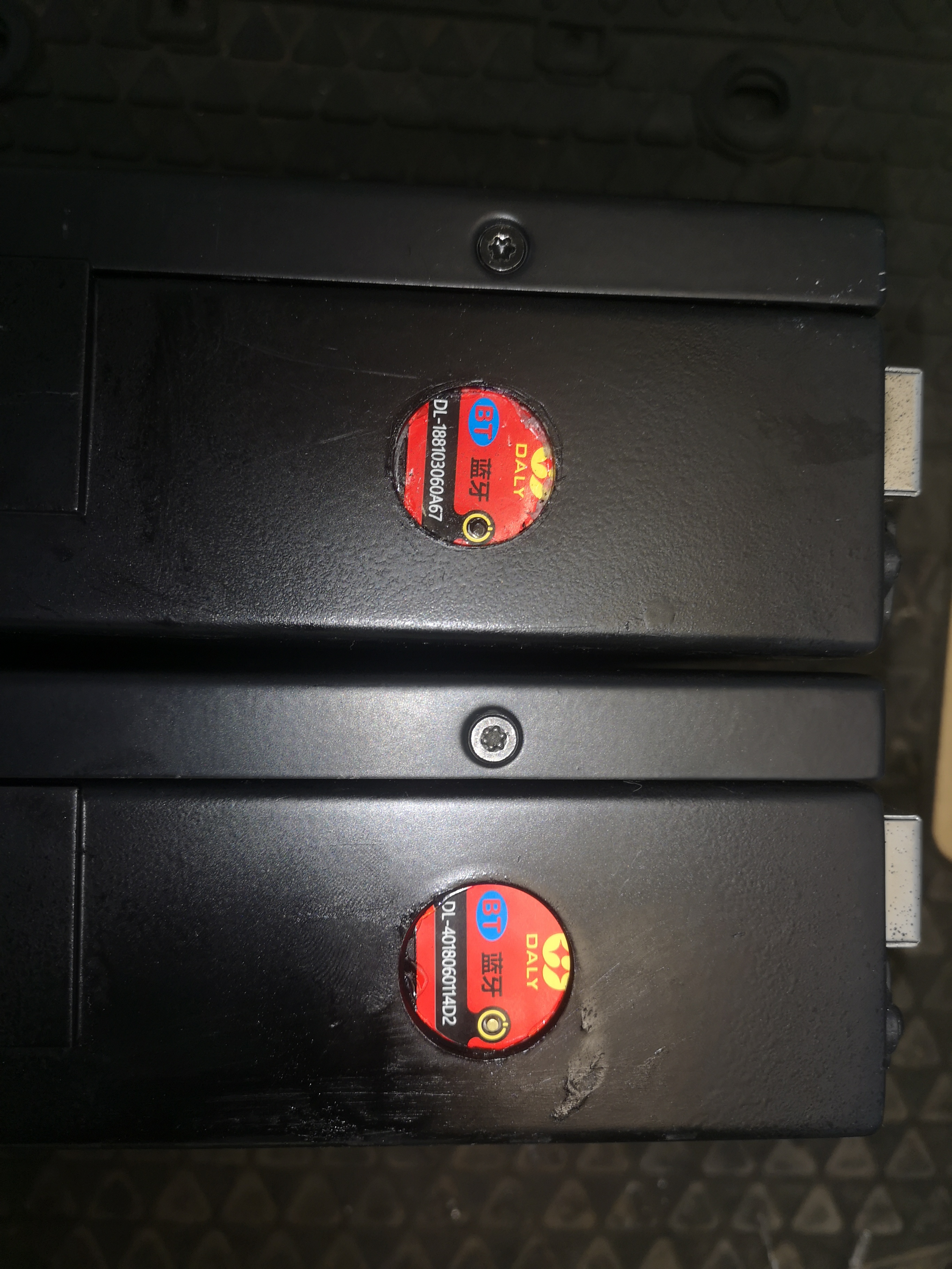

BMS und Chogoristecker habe ich mit XT60-Kupplungen verbunden. Hier natürlich unbedingt auf die richtige Polung achten! Das Akkupack habe ich mit einer dünnen Isolierung umwickelt und die Hohlräume mit festem Dämmstoff ausgefüllt. Beim Zusammenbau stand das Gehäuse erfreulicherweise etwas unter Spannung. Daher habe ich den Deckel mit Schraubzwingen so fixiert, dass die kleinen Gehäuseschräubchen leicht reingehen. Für den Blutooth-Sender/-Empfänger habe ich ein Rundloch ins Gehäuse gebohrt. Der Empfang funktioniert grundsätzlich auch durch die Gehäusewand. Aber manchmal braucht man den kleinen Taster auf dem runden Chip, damit die Verbindung zustande kommt. 5. Ergebnis

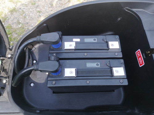

Ich habe zwei Akkus umgebaut und per Y-Kabel parallel geschaltet. Per App kann ich den Zellzustand überwachen. Bisher gab es kaum Spannungsunterschiede über 1/100 (0,01-0,05) Volt. Mit beiden Akkus läuft der Roller ein paar km/h schneller und bleibt länger stabil ohne den lästigen Leistungsabfall. Ob die Kapazität nennenswert höher ist, weiß ich nicht. 90-100 km weit kommt man mit beiden Akkus aber mindestens.

3. Demontage

Vielen Dank! Leider fehlen mir Fotos vom neuen Akkuinnenleben mit dem Daly-BMS. Das sieht nämlich ziemlich knuffig aus
