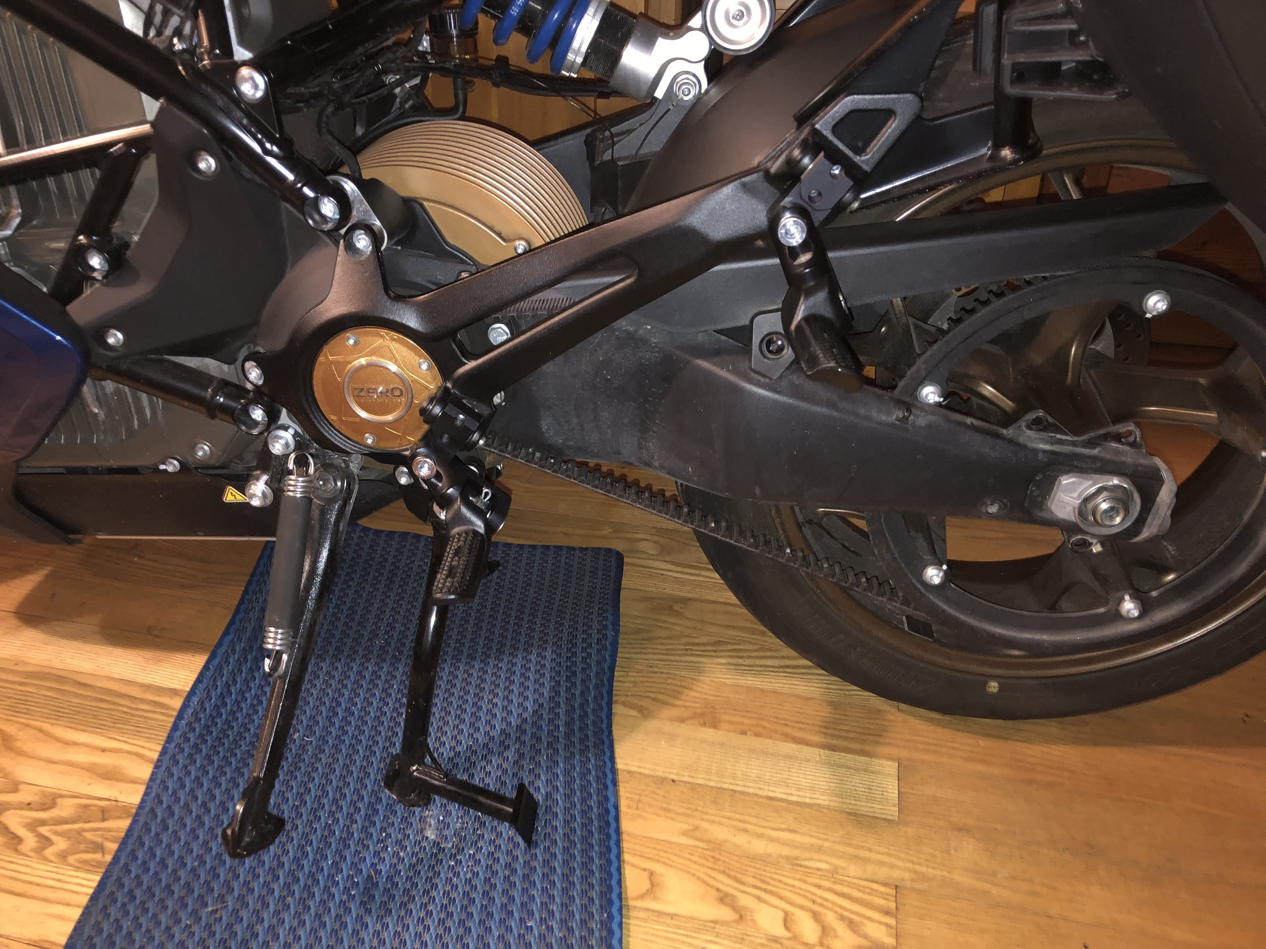

Ich habe wie in anderen Threads beschrieben https://www.elektroroller-forum.de/view ... 52#p373852, die SItzbank gegen eine einteilige Corbin getauscht (900€ über den deutschen Vertrieb, deutlich besser als das Original für Fahrer und Sozius) und verstellbare rückrüstbare Fußrastenadapter von MV-Motorrad vorn und hinten verbaut und komme damit jetzt deutlich besser zurecht als mit dem Original.
(Zuletzt 1300 Landstraßenkilometer auf einer Tour in den Alpen, max. 370km/Tag)
(Ich und meine Frau sind 184cm)
Bei den Fußrastenadaptern gibts für den Fahrer noch Themen mit Seitenständer der verhindert, dass man die linke Raste weiter runter und nach vorn bekommt und rechts mit der Lage des Bremshebels, der nicht so weit nach unten verstellbar ist, dass es passt und im Original schon zu wenig breit, was mit den Adaptern, die die Rasten um 2cm nach außen legen nicht besser ist.
Habe den Bremshebel letzte Woche an MV geschickt, mal schauen was dabei rauskommt.
Lenker ist noch original, komme mit meinen 63 Jahren damit zurecht, wenn er auch nicht ganz so hoch und weit hinten ist, wie ich ihn mir wünschen würde.

Beim Fussbremshebel hab ich mir mit einem Stück Aluriffelblech weitergeholfen. Der MV ist hier in meiner Nähe. Der wollte meine SR/S damals am liebsten den Winter über in seiner Werkstatt haben. Dann hätte der sicher alles Mögliche dafür angepasst
Den Lenker hab ich 20mm höher gelegt. Die Beifahrerfussrasten sind mittels rumliegender bisken angepassten, Adapter für die Fahrerrasten einer 1150er GS, tiefer gelegt. Mein Frau ist zwar kleiner, 174cm, dafür bin ich etwas größer, 187cm.
Stephan
Stephan

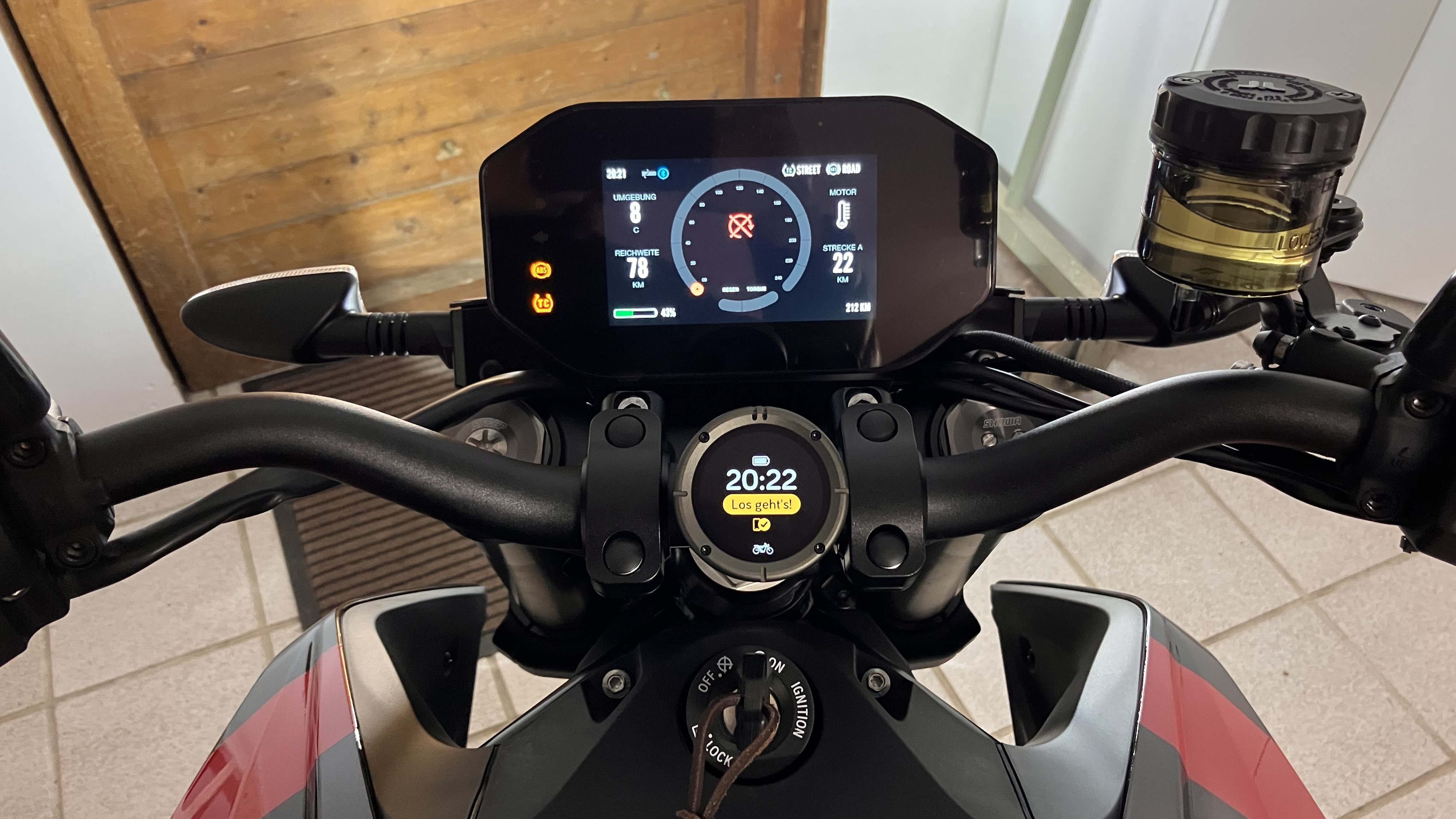

ich hab tatsächlich vor ein paar Wochen zugeschlagen und mir eine SR Vorführer gegönnt.
In dem Zuge bin ich grade dabei, die Gute altersgerecht herzurichten um sie mit Mitte50 artgerechter für alle bewegen zu können.
Der Lenker-Umbausatz von Voigt MT GmbH ist bereits drauf (20 mm nach hinten und 30mm nach oben meine ich) und macht sich gut. Kein Riesenunterschied, aber merklich besser, hab bei den aktuellen Temperaturen aber erst knapp 20 km testen können. ABE ist mit dabei gewesen.
Dazu passt auch perfekt das Beeline…
Gruß, Maci
Gruß, Maci

kannst du bitte schauen wegen ABE-Heft von SW-MoTech für die Lenkererhöhung, würde die gerne verbauen.
LG
Walter

Hallo Maci,
Gratulation zur SR.
Haben die originalen Bremsleitungen und Kabel der SR/F mit der Erhöhung noch gepasst?
Liebe Grüße aus Wien
Walter
Gratulation zur SR.
Walter
Maci
- Beiträge: 8
- Registriert: Di 14. Jan 2025, 17:25
- Roller: Zero SR
- PLZ: 32
Re: Sitzposition bei der Zero SR/F
Danke…
Ja, passt alles. Es müssen nur die Kabelbinder an beiden Seiten vom Lenker aufgeschnitten werden.
