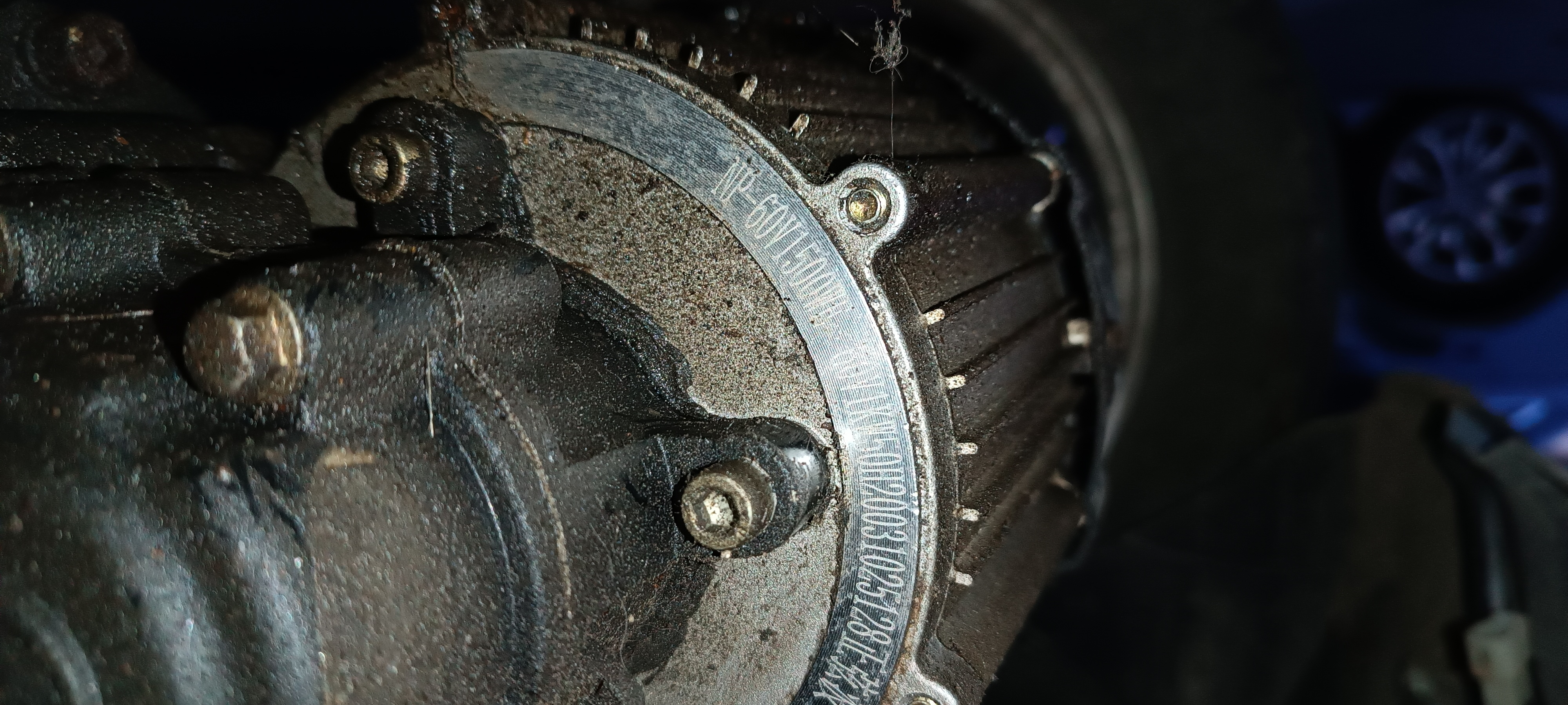

Motor 1.500 Watt (Bild hänge ich unten dran)
