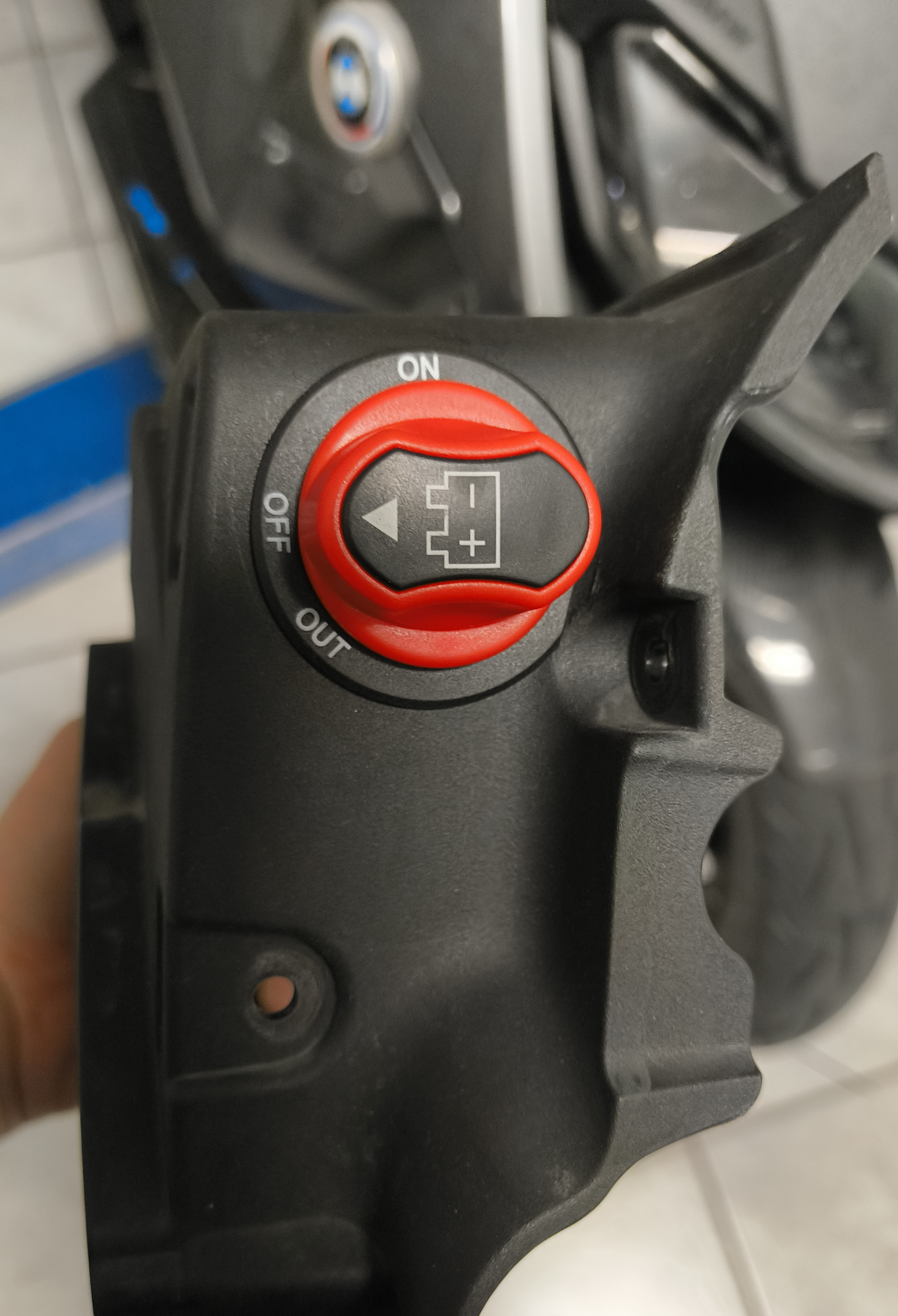

Ich habe mir mal einen Trennschalter eingebaut um die 12v Systembatterie bei längeren Nichtgebrauch trennen zu können bzw. hatte ich schon bedarf bei Fehlermeldungen / Flashorgien...alles stromlos zu schalten. Sinn oder Unsinn sei mal dahingestellt zum einen lädt die Systembatterie wohl aus dem Fahrakku nach, zum anderen zieht sie ihn auch dadurch leer... Also man kann sich aussuchen was einem lieber ist. Ich habe gerne Kontrolle über gewisse Zustände. ;)
https://a.aliexpress.com/_Eu6BqM0
Mir ist bewusst das irgendwo ein A....loch den Roten Schalterknopf entfernen könnte und das es dann kurzfristig nicht weiter geht. 5min später wäre das unter Zuhilfenahme des Bordwerkzeugs TX 20 auch erledigt. Aber ich vermute mal bevor mir sowas, der eigentlich nur pendelt passiert friert die Hölle zu...

War auch schnell gemacht...muss ja nicht nach Feuerwehr aussehen. 8-)

Die 12V Batterie wird doch automatisch vom Fahrakku nachgeladen beim CE04, warum sollte man die anhängen? Verstehe den Sinn der Modifikation an einem CE04 nicht. Beim cEvo würde es Sinn machen, da dieser die 12V nicht selbsttätig nachlädt, aber am CE04?

…die Kluft zwischen herrlicher Theorie und brutaler Realität ist manchmal doch erheblich - so fällt die Antwort leicht:
Weil die Technik offenbar beim Überwintern vielleicht nicht immer so funktioniert, wie der Hersteller es in blumigen und wunderschönen Worten darstellt🤷🏻‍♂️
Ich habe ja im Eingangspost geschrieben das ich den Zustand des Stromlos schaltens auch benötige nach Software Updates und oder Fehlermeldungen zurück zu setzen.

Ich kann nur von meinem CE04 ausgehen, und bei diesem funktioniert das Nachladen der 12V Batterie aus dem Fahrakku während der Winterpause problemlos.

Und wie hast Du das geprüft?

So schwer ist es nun auch nicht eine 12V Batterie unter Last nach einer längeren Standzeit zu messen ....
