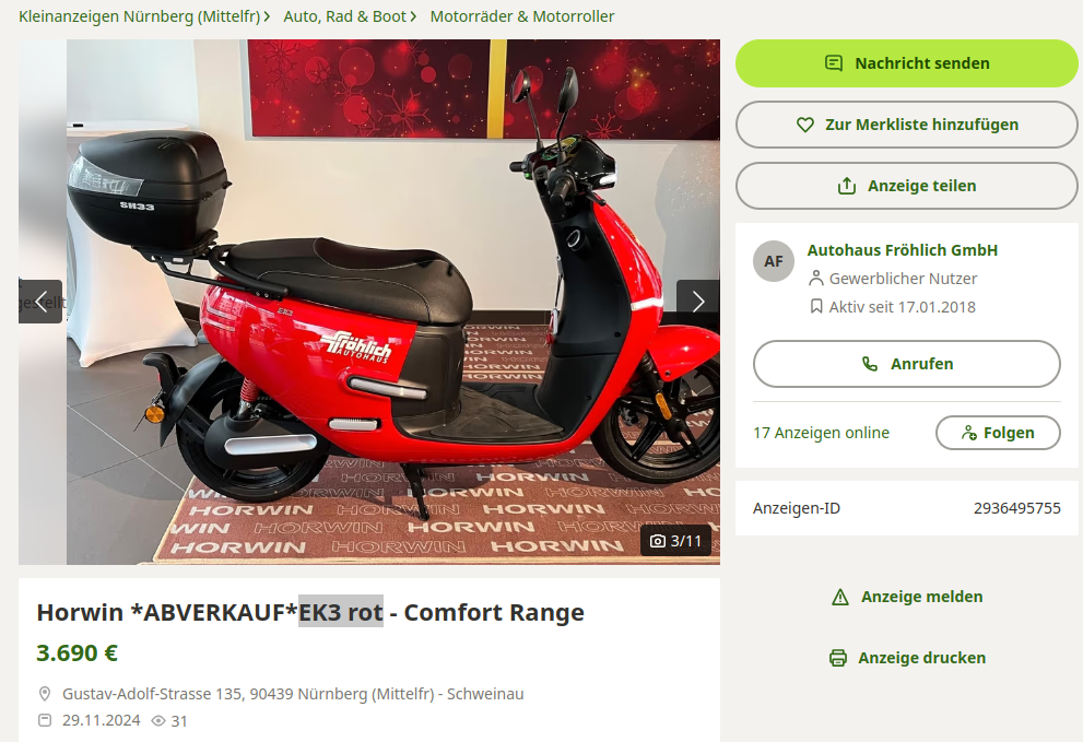

Noch eine Zusatzfrage: Darf es auch ein gebrauchter Roller sein?
Dann vielleicht diesen hier?
https://www.kleinanzeigen.de/s-anzeige/ ... 5-305-6832
3.690 € und sogar noch NEU (im Abverkauf). Modell 2022, leider noch mit Kettenantrieb, wie 's aussieht. Hat 'nen 2.880 Wh-Akku (erweiterbar auf zwei).

Hmm @guewer grundsätzlich habe ich nichts gegen gebraucht kaufen. Aber in diesem Fall wäre man ja selbst mit 2 Stück 2,8 Ah deutlich unter der Kapazität des neuen MK3.
