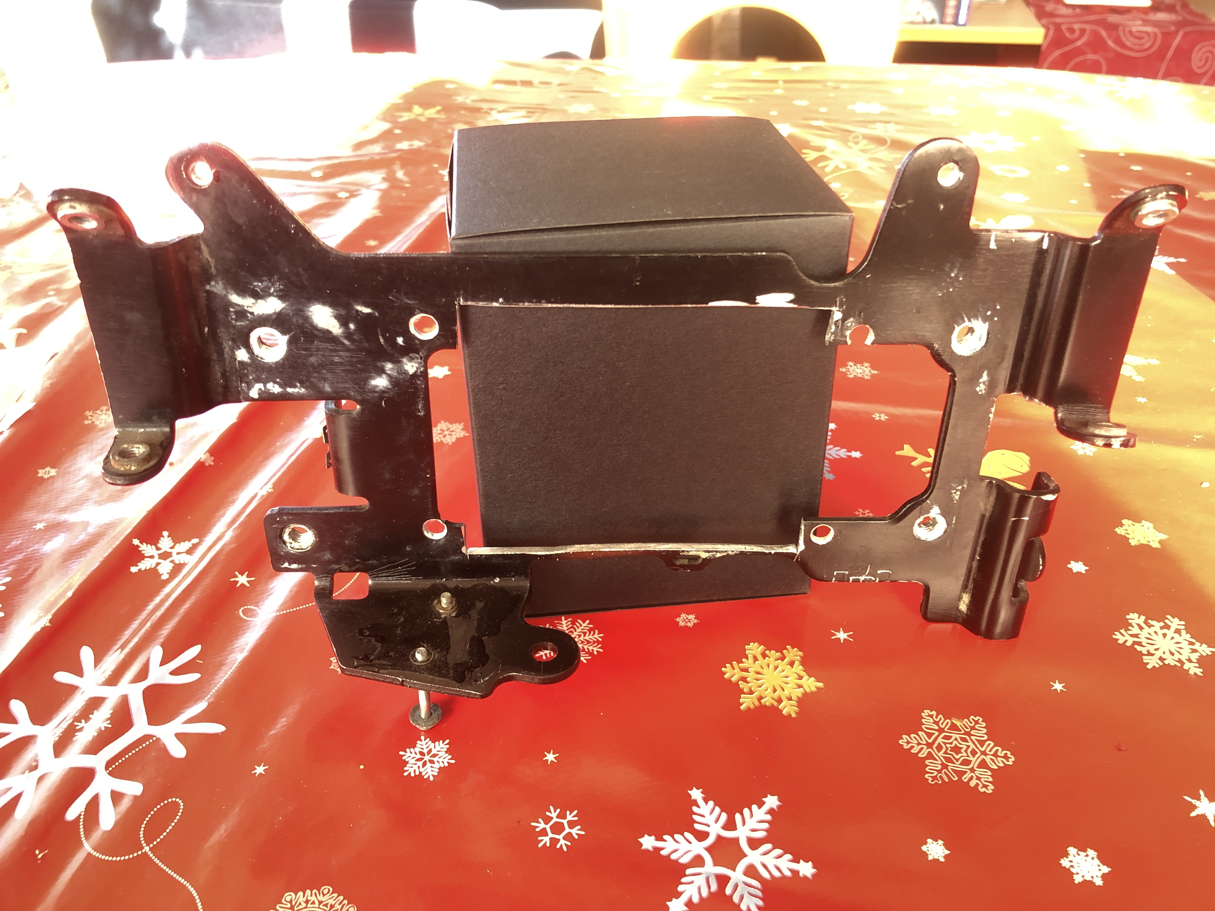

Das ist die Vorderseite mit dem Halter, ich modifizieren muss. Das oben ist das MBB:

Mir ist es heute Morgen gelungen, auch die letzte Schraube des alten DC/DC-Wandlers so weit zu lösen, dass ich ihn rausziehen konnte. Dann konnte ich den Kabelbinder druchtrennen, der mir mit dessen Kabeln die Platine zu tief unten gehalten hatte. Dann konnte ich sie samt Anderson so weit hochziehen, das diesmal ein schärferes Bild rauskam. Und es war doch nur ein Innensechskant, allerdings 2,5mm...
Mit dem langen Kugelkopf-ende eines 2,5mm Inbus Schlüssels konnte ich dann zwar die Schrauben drehen, aber die Pressmuttern im Halter drehten sich mit :evil:
Erst mit der kurzen Zange meines Leatherman konnte ich sie dann fest genug halten, und endlich den Anderson abbgekommen!
Dann den Halter endlich mit neuen Bohrungen versehen und den Ausschnitt mit Trennschleifer vergrößern, und die zwei Pressmutern wieder einpressen. Danach allerdings mit einem See aus 5 Minuten Epoxy zusätzlich gesichert.
So sieht jetzt die komplettierte Platine aus, oben MBB, unten der neue DMC DC/DC-Wandler:
