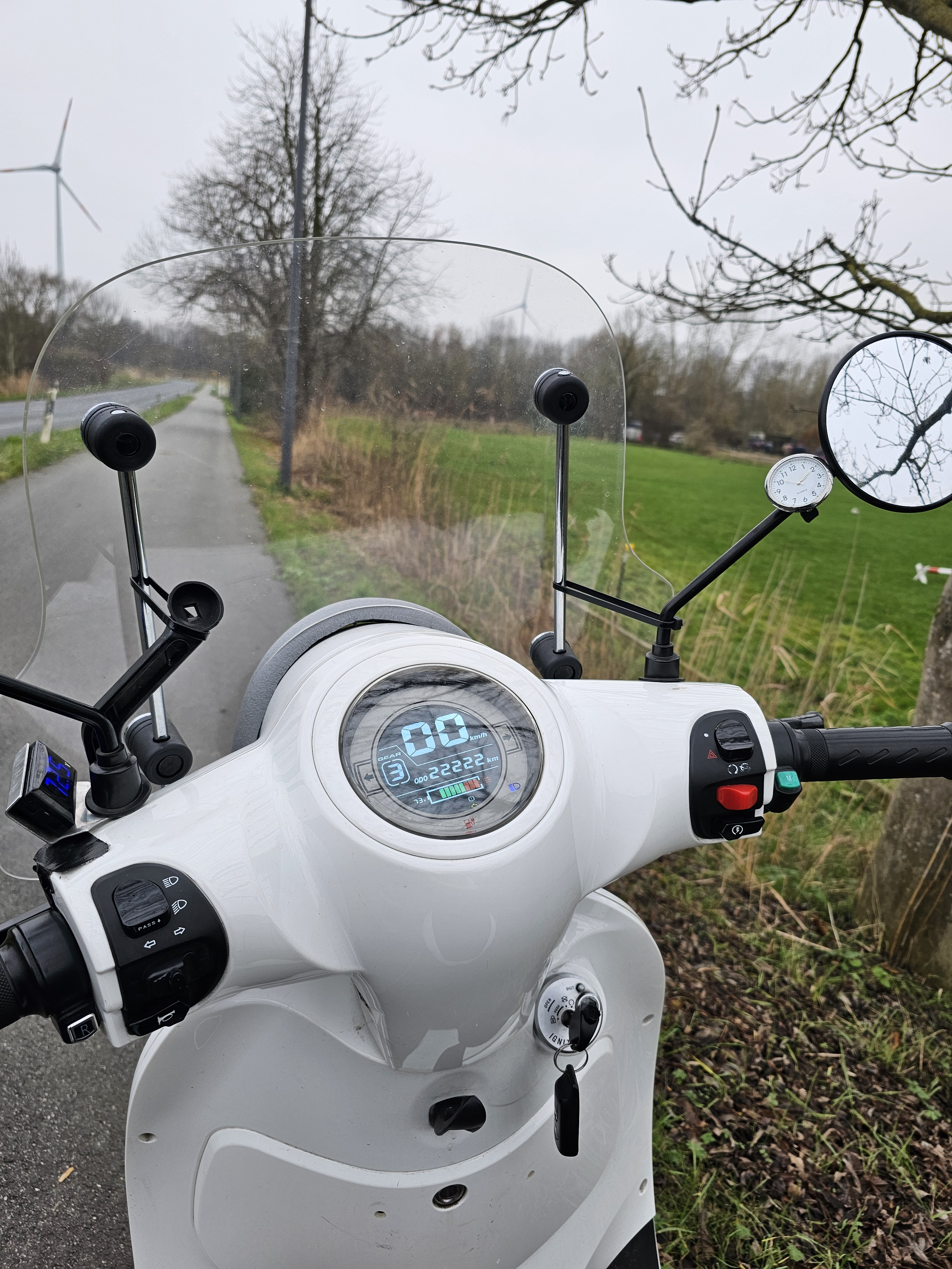

Nach 22.222 km fährt mein Sun-S+ bei jedem Wetter besser als neu. Ich bin gespannt, ob er die 50.000km knacken kann, ohne gravierende Fehler.

Wenn ich deine Kabelbinder am Windschild sehe, verweise ich doch gerne auf meinen Vorschlag einer selbstgebauten Vier-Punkt-Halterung https://www.elektroroller-forum.de/view ... 43#p357143.
Würde sich für die nächsten 27.778 km noch lohnen

Danke Bertolt für Deinen Vorschlag !
Werde mal beim Recyclingshof vorbei fahren, um nach brauchbarem Material zu schauen.
