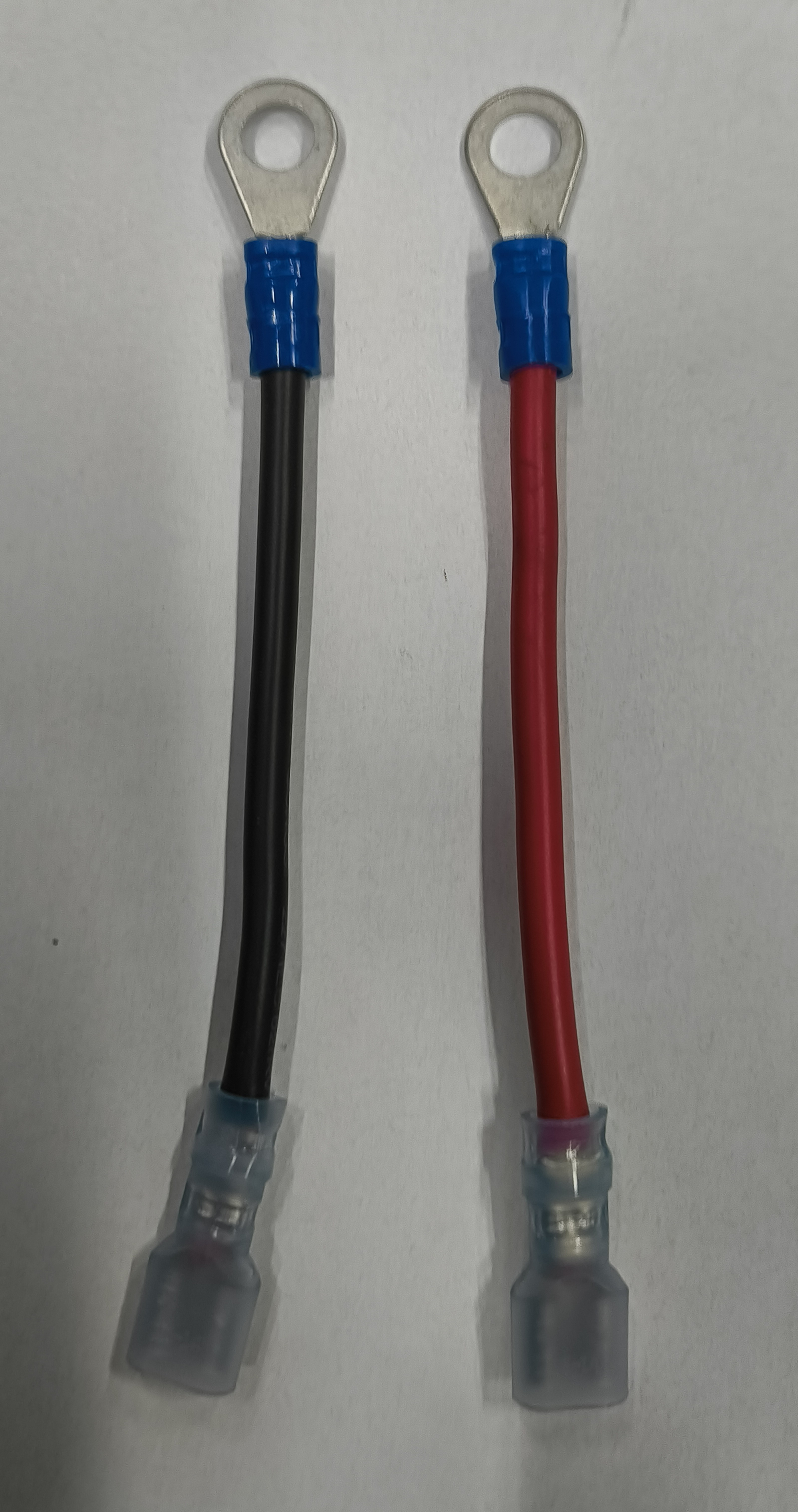

Wenn Du Dir das mit dem Anschluss zutraust die Lithium. Auf der einen Seite 6,3mm Kabelschuhe und auf der anderen Seite M6 Schrauböse und dann ne Schraube mit Mutter. 1,5mm Kabel reicht dicke. Eigentlich kein Hexenwerk.
Ich wollte es nicht schreiben aber nach dem er ja den Beutel ausgebaut bekommen hat ...Vielleicht besteht ja noch Hoffnung. :lol: Hier und von wegen E-Ing...1,5mm² da besteht natürlich ein kleiner unterschied ob einer eine Litze mit 1,5mm Durchmesser nutzt. Klugscheißer off... :lol:

Hoppla, da ist mir das ² durch die Lappen gegangen! 1,76mm² als Massivleiter wäre aber auch ok (vom Querschnitt her, nicht Massivleiter nehmen!) und 1,5mm Litze hat ungefähr auch 1,5mm².
Aber ich gebe zu, das ist jetzt Zufall bei 1,5-irgendwas :lol:
Für das gute Gefühl würde ich 2,5mm² nehmen, da gehen ja immerhin 6mm² oder sogar mehr ran.
Die Lithium Batterie gibts auch zu 42€ oder Preisvorschlag bei Ebay vom gleichen VK. Ich habe mal 20€ angeboten...Antwort 42€, Prinzip vom Preisvorschlag nicht verstanden in Shenzen würde ich behaupten... ;)

Ich habe da mal was vorbereitet... Die Batterie ist bestellt...der 2. Preisvorschlag wieder 42€. Ich habe dann mal zu 25€ Sofortkauf zugeschlagen. Meine ist sowieso am Ende.
