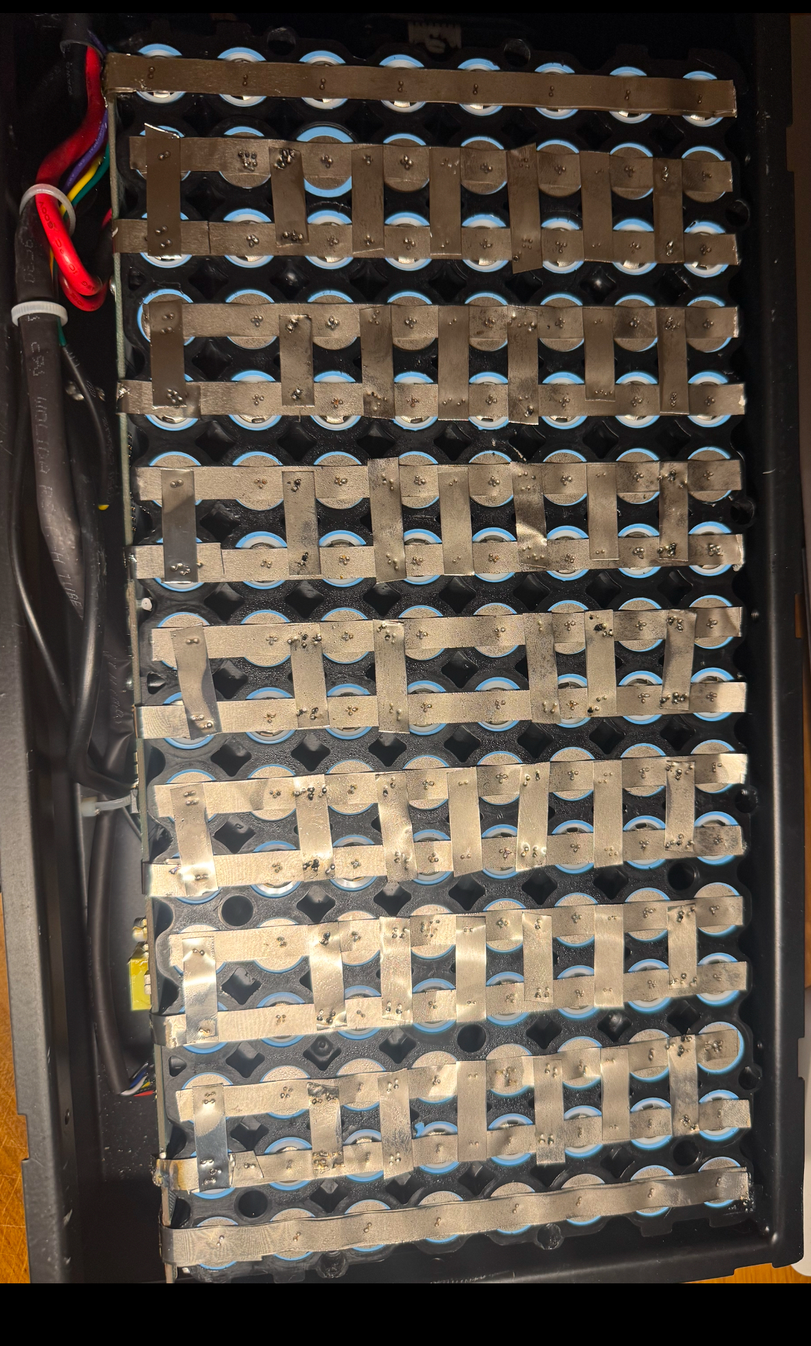

Noch mal vielen Dank für die Antworten und ich würde gerne noch mal betonen dass das Bild einen unfertigen Zustand gezeigt hat! Das ohmsche Gesetz ist mir durchaus bekannt, da ich von Beruf selber Elektrotechniker bin. Allerdings kenne ich mich mit BMS Steuergeräten bei Roller nicht aus.
Ich würde auch einfach ein neues BMS kaufen allerdings weiß ich nicht welches man da verwenden kann, da das Ganze auch mit dem Fahrten Regler kommuniziert und ich nicht weiß, welches kompatibel ist.
Die Messung unter Last, die ich durchgeführt habe, habe ich beim tatsächlichen beschleunigen auf der Straße gemacht also mit normaler Beladung.
E Roller Akku funktioniert nach Zellentausch nicht richtig

Ich würde den Fehler nicht gleich beim BMS suchen.
Ich würde den Akku auf der Werkbank belasten und mir die Einzelzellenspannungen genau anschauen.
An manchen Stellen hast du drei Lagen übereinander geschweißt, da könnte irgendwo der Hund begraben liegen.
Was ist wenn an einer Bank nur 2P statt der 8P wirklich arbeiten und die anderen 6P mit einem größeren Übergangswiderstand dran hängen.
Das fällt bei der Gesamtspannubgsmessung nicht auf.

Re: E Roller Akku funktioniert nach Zellentausch nicht richtig
Ok, das zweite Bild zeigt zumindest schon mal ein grundsätzlich visuell intaktes Akkupack.
Dass bei Deinem E-Roller das BMS und der Controller kommunizieren glaube ich nicht. Diese "Unart" hat erst später begonnen (Dein Roller ist aus 2019, oder nicht?). Am Stecker lässt sich dies oft schon erkennen (oder zumindest vielleicht ausschließen), wie @Predator92 auch vorschlug bzw fragte.
Wenn Du Elektrotechniker bist, dann hast Du vielleicht die Möglichkeit und das Know-How, eine elektronische Last auf Zellspannungsebene einzusetzen, so wie es @dominik mit "auf der Werkbank" vorschlug.
Sollten die Messungen vernünftige Ergebnisse liefern und sich dann der Verdacht "BMS" wieder erhärten, dann kann ich eine Bluetooth-Empfehlung abgeben, ohne jedoch Marktüberblick zu haben: einfach in das Suchfeld von AliExpress "ant-bms" eingeben.
Ob die geschweißten Doppel- bzw Dreifachlagen eine Rolle spielen, dazu möchte ich keine Aussage wagen, kenne es aus der Praxis jedoch durchaus etwas akkurater.
Letztendlich möchte ich nicht verschweigen, dass ich es aufgrund des Akkualters und der damit gestiegenen Innenwiderstände der Zellen durchaus auch für möglich halte, dass das Pack an seinem physikalisch natürlichen Lebensende angekommen ist bzw nicht mehr weit davon entfernt ist.
