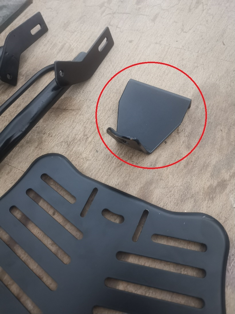

Hi Jaybo,Jaybo hat geschrieben: ↑So 29. Sep 2024, 15:28Sodele, hier die Bilder zum Topcase & Halter, die 10er Schrauben gaaanz hinten auf dem Hilfsrahmen verwenden, ich habe 5 mm länger genommen und breite 1mm Uscheiben - alles Edelstahl.
@ Rappel - war heute fahren von 11 bis 15 Uhr Bombenwetter - was geht![]()
ich habe mir den selben Halter wie du gekauft und den Sozius Sitz abgeschraubt. Die 10 Schrauben zum anbringen der Halter haben unten eine 10er Mutter wo sie etwa 4-5 mm rausschauen. Ich denke, dass du die Halter da drauf geschraubt hat. Musstest du die Seitenverkleidung demontieren ? Sind ein paar Schrauben. Ich habe mir überlegt, wenn ich die Halter nicht obendrauf, sondern darunter anschraube. Die beiden Flansche sind ja lang genug um rauszuschauen. So könnte ich mir das Basteln am Sitz sparen.
Was ich vergaß: Auf deinen Fotos vermisse ich das Teil rot umrandet auf dem Foto unten. Hast du das nicht montiert ?
