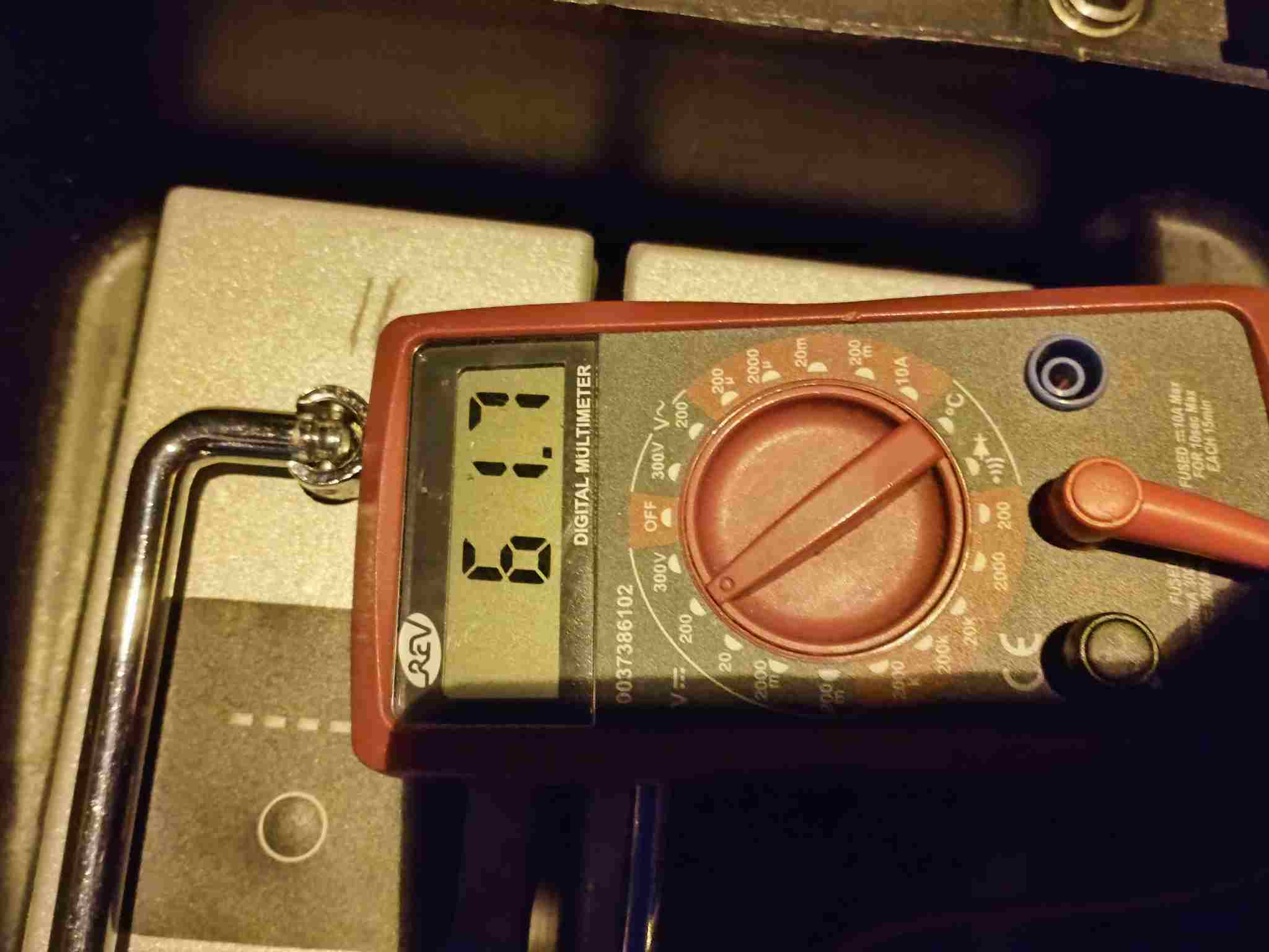

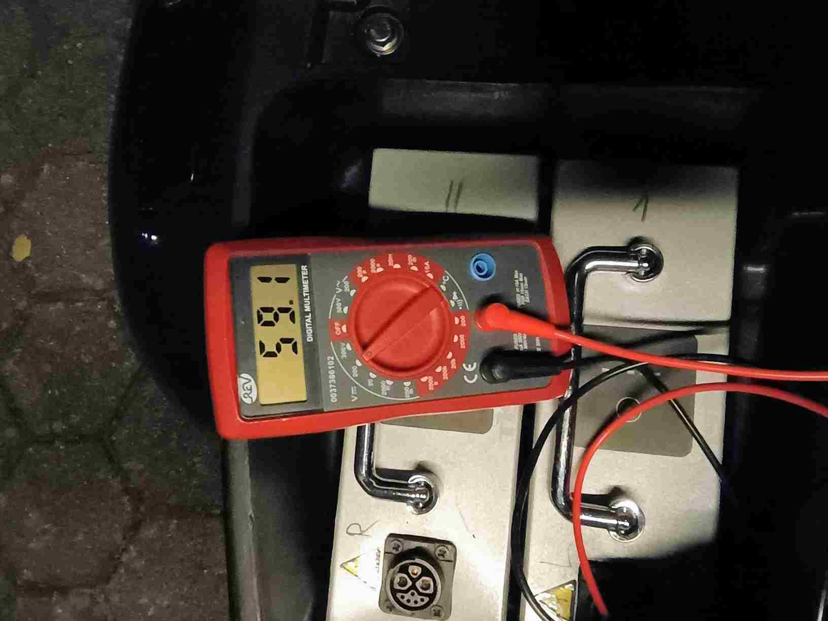

Ideales Wetter für Probefahrt, 65 km bei fast 0 Grad . Ergebnis steht nun fest. Der Akku wird nach Zündung aus/ an, frisch anstecken gerne auf der anderen Seite angezeigt. Der Roller fährt bei dem Wetter nur 67 km/ h.
Wenn der Akku zusammenbricbt dann nur noch 38, mit einem Akku dann wieder 58 km/ h.
Bin mit dem letzten Rest zu Hause angekommen, nun kann der Kandidat zum reparieren.
Alle 10 km angehalten und gemessen, am Anfang leichte Differenz, dann fast gleich und zum Schluss komplett auseinander.
