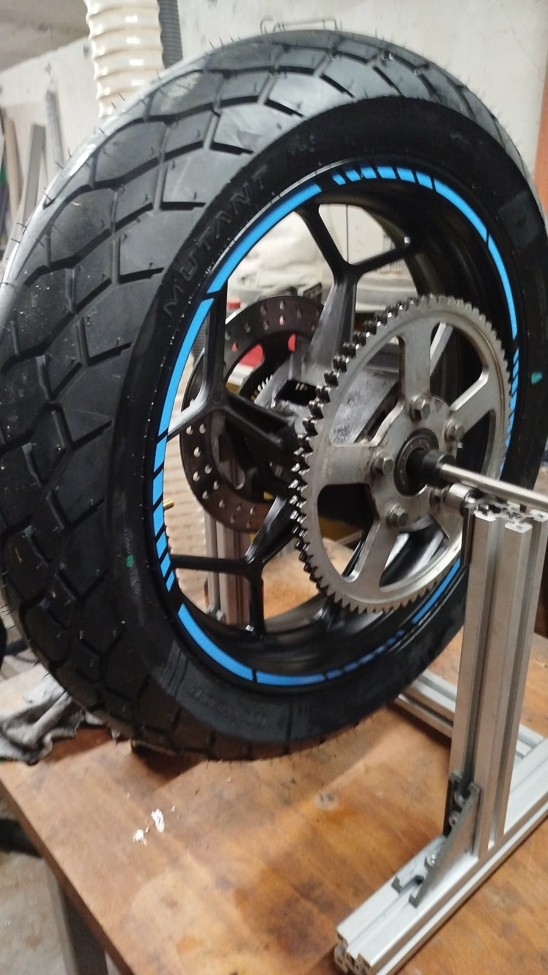

Nach dem ich mich auf die Seite, bei 7 Grad plus und trockener Straße, gelegt habe, mussten neue Reifen her. Ich habe mich für die Dunlop Mutant in der Größe, 120/70 vorne und 160/60 hinten, entschieden.
Montage und Wuchten habe ich selbst übernommen.
Mit der Montagevorrichtung von 24mx.de https://www.24mx.de/product/reifenmasch ... d-PW-GTM-B hat das echt sehr gut funktioniert (ich musste nur die Zentrierwelle von 18mm auf 16mm abdrehen, da wir eine Welle von 17mm haben). Nach der Demontage des alten Reifens an der hinteren Felge, habe ich erstmal geschaut ob die Unwucht hat und wo diese ist. Ich musste 55g an die Felge provisorisch ankleben um das Ungleichgewicht auszugleichen.
Dunlop hat die Reifen mit einem grünen Punkt versehen um die leichteste Stelle des Reifens zu markieren. Dieser Punkt Fluchtet nach der Montage des Reifens mit der Markiereng von mir an der Felge.
Nachdem Wuchten habe 45g Gewichte an der Felge kleben müssen um die Unwucht auszugleichen. Nachdem ich das hintere Rad an der RS montiert habe, musste ich feststellen das, dass hintere Schutzblech nicht mehr passt. (So viel zu Freigabe von Tinbot).
Morgen wird der vordere Reifen gewechselt und ein Testfahrt durchgeführt. Ich verspreche mir eine deutliche Besserung der Fahreigenschaften, und denke das, dass Vibrieren dann auch weg ist welches ich mit den alten Reifen hatte.

Heute habe ich den vorderen Reifen gewechselt. Die Felge hat nur 15g Unwucht, nach der Reifenmontage musste ich nur 5g auf die Felge kleben. Die Reifen fahren sich gut, Keine Vibrationen, den Höhenunterschied bemerke ich nicht, aber die Beschleunigung ist merklich schlechter geworden. Ich habe die Reifengröße gewählt um näher an die Tacho Geschwindigkeit zu kommen. Jetzt ist die Tachoabweichung bei 30km/h Tacho nur 5km/h zu GPS, und bei 120km/h auch nur 10km/h zu GPS. Mit den originalen Reifen war die Abweichung deutlich höher.
Die 160/60 habe ich gewählt wegen der Optik und weil ich näher an die Tacho Geschwindigkeit komme als mit den 150/60.
