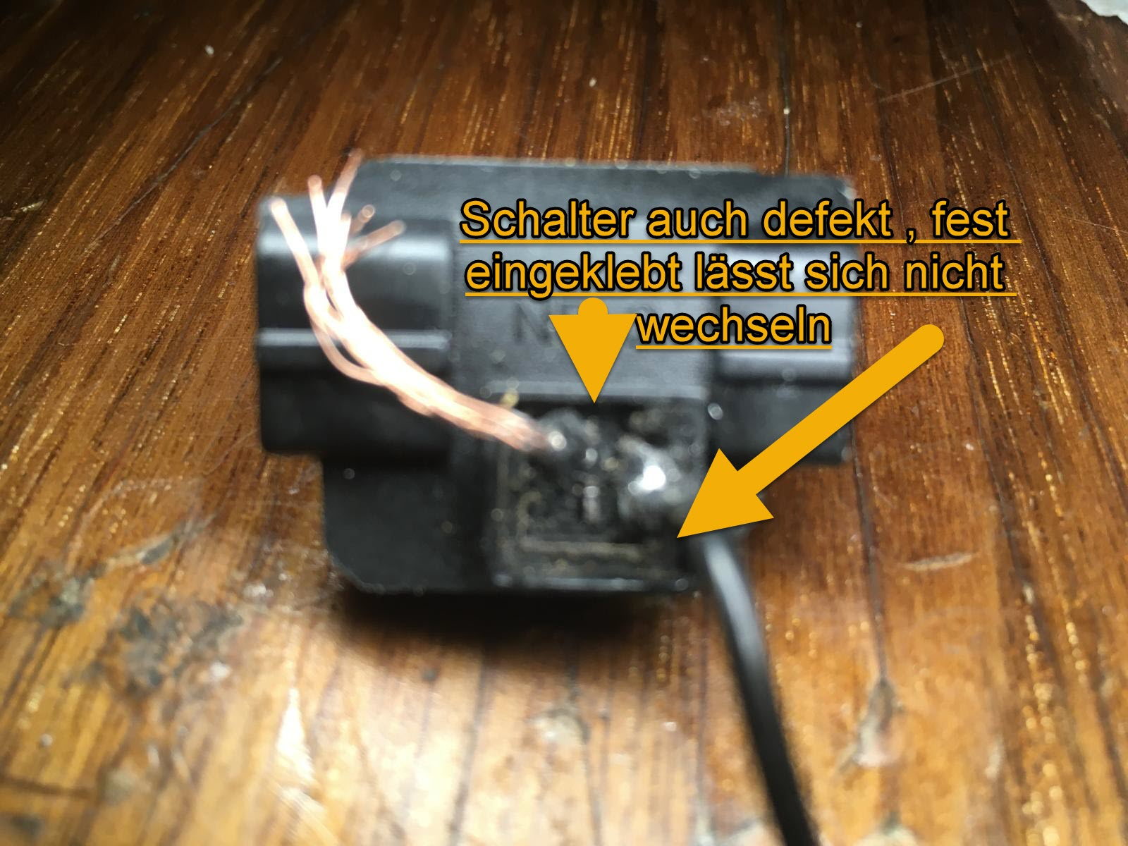

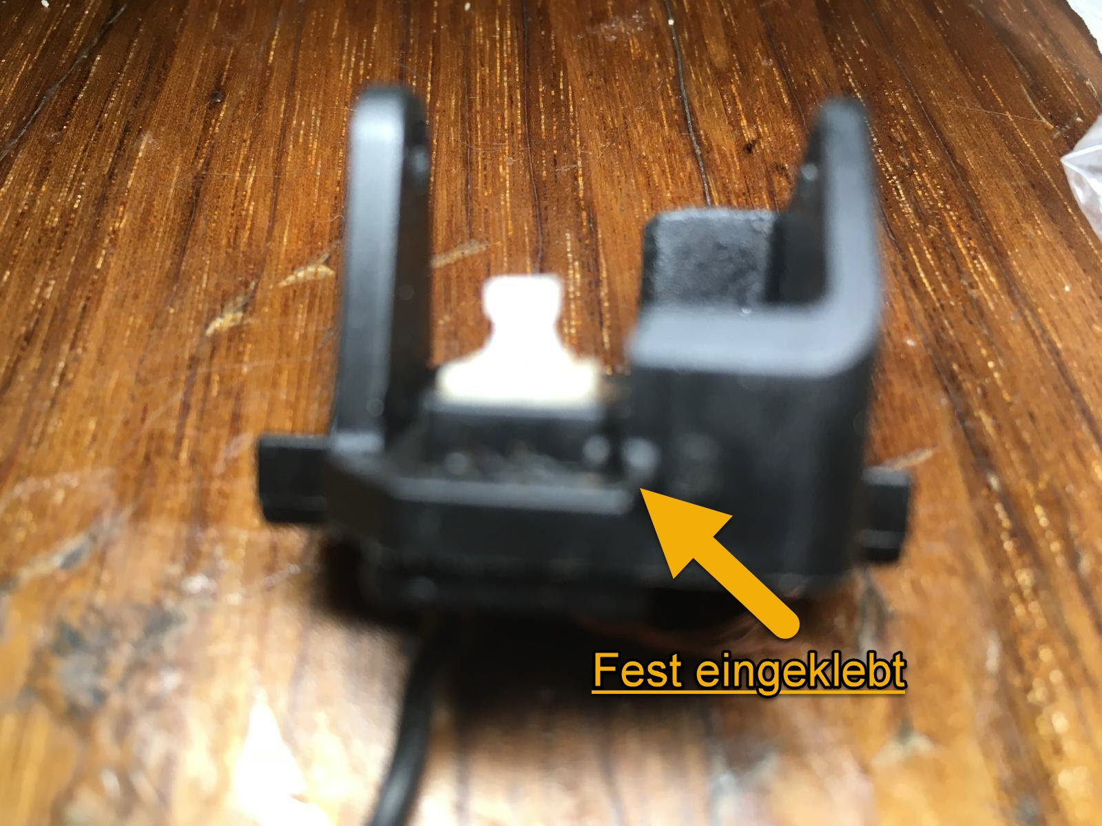

Also bei mir ist dieser Taster eingeklebt wie hast du den denn gewechselt ?
auserdem waren die Kabel gequetscht und eins hatte Unterbechung, ein Design bzw Montagefehler
