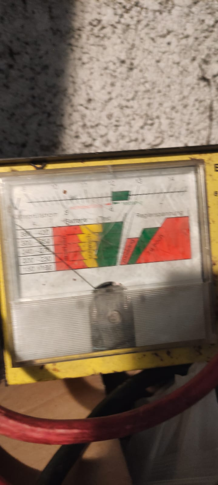

alternativ gibt es einen einfachen batterie tester für ca 7.-
www.amazon.de/dp/B000NI7NXG/
oder etwas besser mit leistungsmessung für ca. 35.-
www.stabilo-fachmarkt.de/batterietester ... 5576_3196/
ich hab noch einen von früher, aufm sperrmüll vor über 30 jahren gefunden :mrgreen: :
