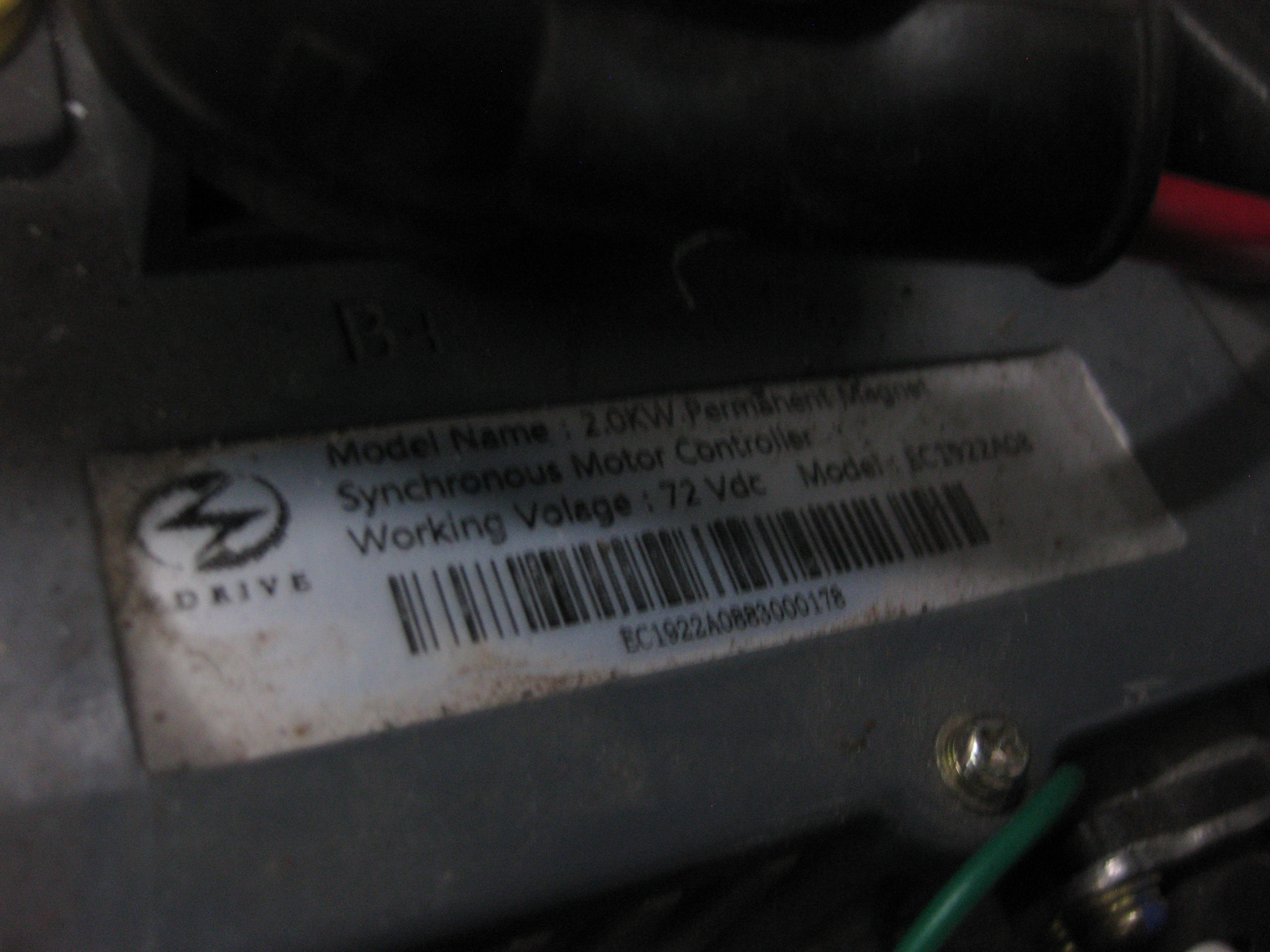

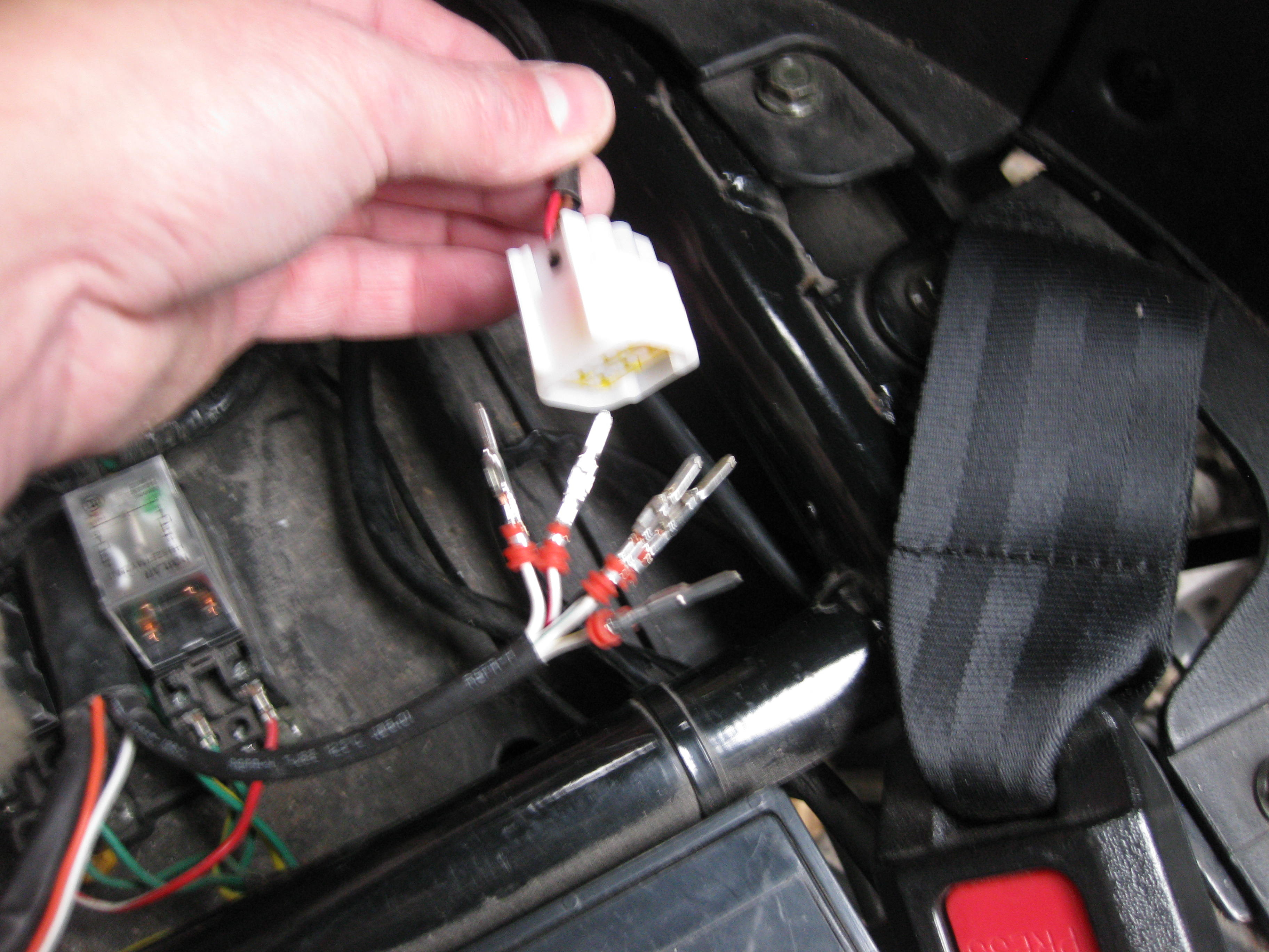

Nun will ich mal an den Controller ( Umbau auf Votol ) und bitte hier gleich das Forum um Hilfe, da ich sofort einen Kardinalsfehler begangen habe:
Habe den Stecker (5-adriges Kabel) vom alten Controller, der zum Motor führt, auseinandergenommen, ohne vorher die Konfiguration der verschiedenen Kabelfarben zu
dokumentieren/fotografieren.
Kabelfarben vom alten Controller sind weiß/rot, weiß/gelb, weiß/grün, weiß/schwarz; weiß Kabelfarben zum Motor sind rot, gelb, grün, schwarz, brau (siehe Bild)
Kann jemand so freundlich sein, und die Rücksitzback abnehmen und bei sich mal nachschauen... ... habe sorgen, wenn ich das einfach "frei Schnauze" anschließe, das ich da was kaputt mache....
Hier noch mein Controller und der Motor.
Besten Dank für die Hilfe...
