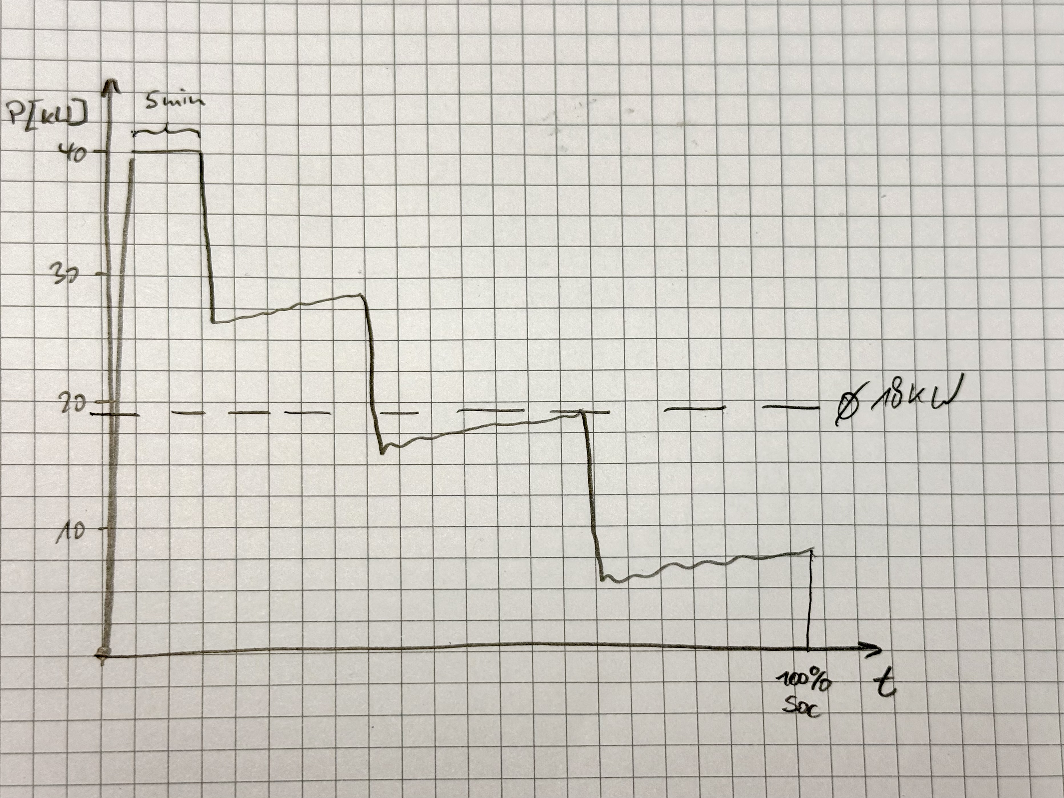

durchschnittlicher Ladestrom: 45A; durchschnittliche Ladeleistung: 18kW, maximaler Ladestrom: 100A (<5 min), maximale Ladeleistung: 40kW (<5 min)
Wie soll man das denn verstehen? Lädt 5 Minuten mit 40kW, dann 6 Minuten Pause usw.?

Ganz einfach: Fängt bei leerem Speicher mit 100A und bis zu 40kW mit Schnellladen an, und regelt nach maximal 5 Minuten bei dieser Ladeleistung auf durchschnittliche 45A / 18kW runter für den Rest des Schnellladevorgangs.

Brauchst Du nicht. Wenn er mit 40kW anfängt muss er danach erstmal weniger als 18kW machen um auf durch schnittlich 18kW zu kommen.
Ich nehme eher an, daß die mal 40kW probiert haben, geht nur für 5 Minuten und später wird man diese 40kW niemals real sehen und es sind einfach max. 18kW. Mit der sinkenden Ladeleistung ab z.B. 80% SOC hat das sicher nichts zu tun.

Was damit gemeint ist, ist vermutlich folgendes:
Zu Anfang werden die 40kW Ladeleistung für 5min erreicht, danach geht es bis 100%SOC aber in Stufen nach unten - in der SKizze mal exemplarisch dargestellt. Da der Lader den Strom einregelt, mit steigendem SOC aber auch das Spannungsniveau der Batterie ansteigt, wird man vermutlich bei jeder eingeregelten Stufe auch ein leichtes Ansteigen der Ladeleistung sehen.
Ob es nun wie ich dargestellt habe vier Stufen sind, dass weiß nur Horwin. Können auch acht sein, oder wie bei Energica sehr viele (Regelt dort analog zur Akkutemperatur).
Mathias, bitte korrigieren bzw. kommentieren ;)
Norbert hat geschrieben:
Fr 15. Nov 2024, 15:16
Norbert, das er nach den 40kW „erst mal weniger als 18kW machen“ soll, halte ich für sehr unwahrscheinlich. Typischer ist der Verlauf wie oben skizziert, unter 18kW macht er in der „hinteren“ Ladekurve.
