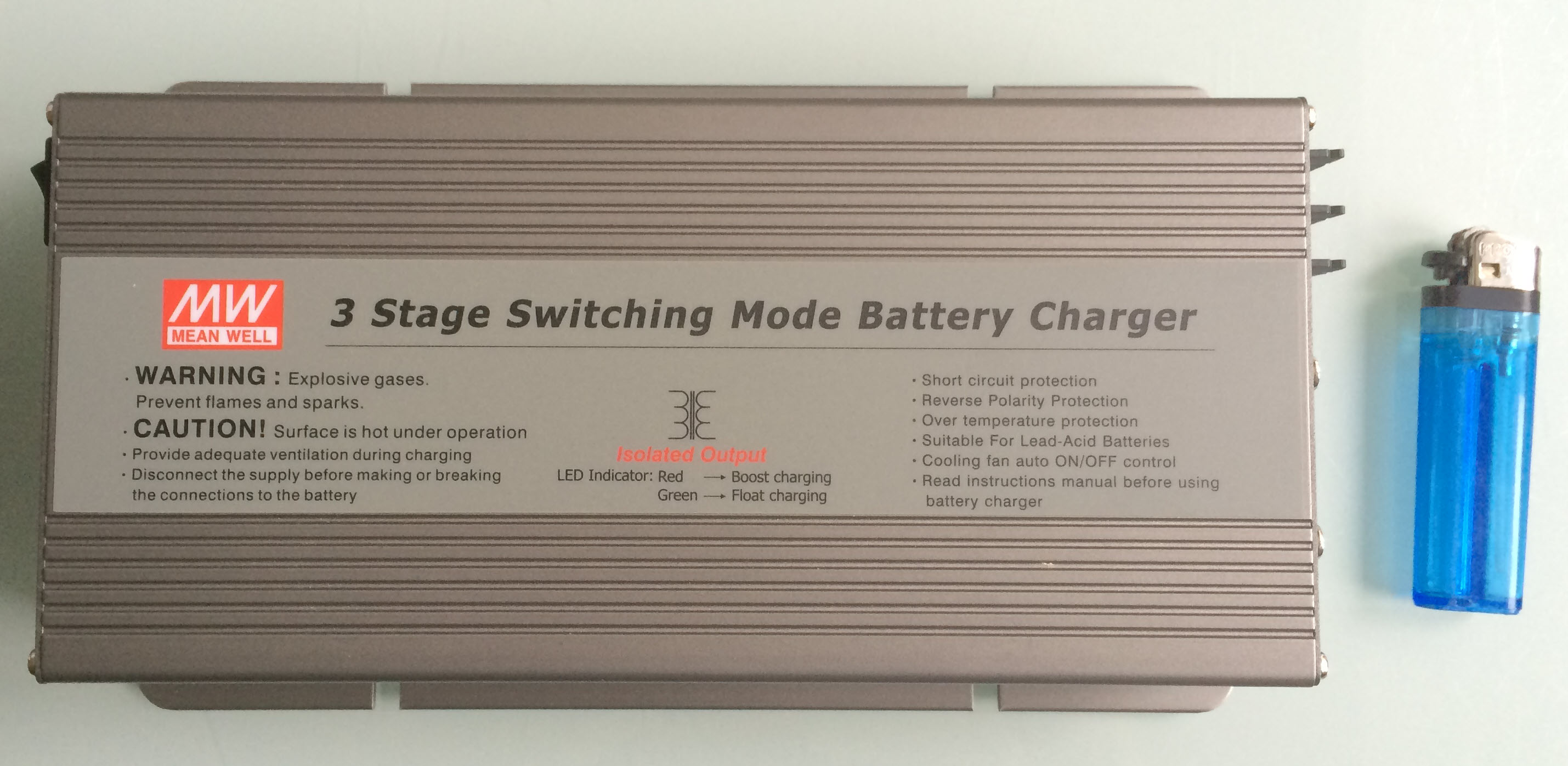

....erst einmal in das Longex Datenblatt schauen: Ladespannung bis 2,45V/ Zelle, dass macht 14,7V Ladespannung für eine 12V Batterie. Persönlich würde ich im Sommer mit ein paar Zehntel Volt weniger Laden.
- Beiträge: 8406
Re: Neues Ladegerät EMCO Novum Blei
... und bei einigen Herstellern 14.2, 14.4, "nicht über 14.8", und jetzt können wir fleißig Datenblätter sammeln und wer die meisten findet hat recht? Der eine Hersteller vertraut auf hohe Rekombination, der nächste nicht. Der eine Hersteller will etwas gasen, damit die Zellen sich selbst (kaputt) balanzieren, der nächste nicht.
Auf der sicheren Seite ist man, wenn man sich an die Chemie hält. Und über 2.4V pro Zelle wird gegast, egal was im Datenblatt steht.

Die Spannungen sind aus den Datenblättern. Wenn die nicht vorliegen, dann sind 14,4 V die beste Lösung.

Im Datenblatt der Greensaver SP24-12 wird eine Ladeschluss-Spannung von 14,4 - 15,0 Volt angegeben. Aber ich denke, dass es wahrscheinlich doch am besten ist, mit einer Ladeschluss-Spannung von 14,4 V zu laden, denn darüber beginnt die Gasung und die kann schädlich sein. Und die Erfahrung von Alfred zeigt uns, dass man mit 14,4 V eine gute Lebensdauer erreichen kann. Ich habe nun den Beitrag auf meiner Homepage dementsprechend angepasst.

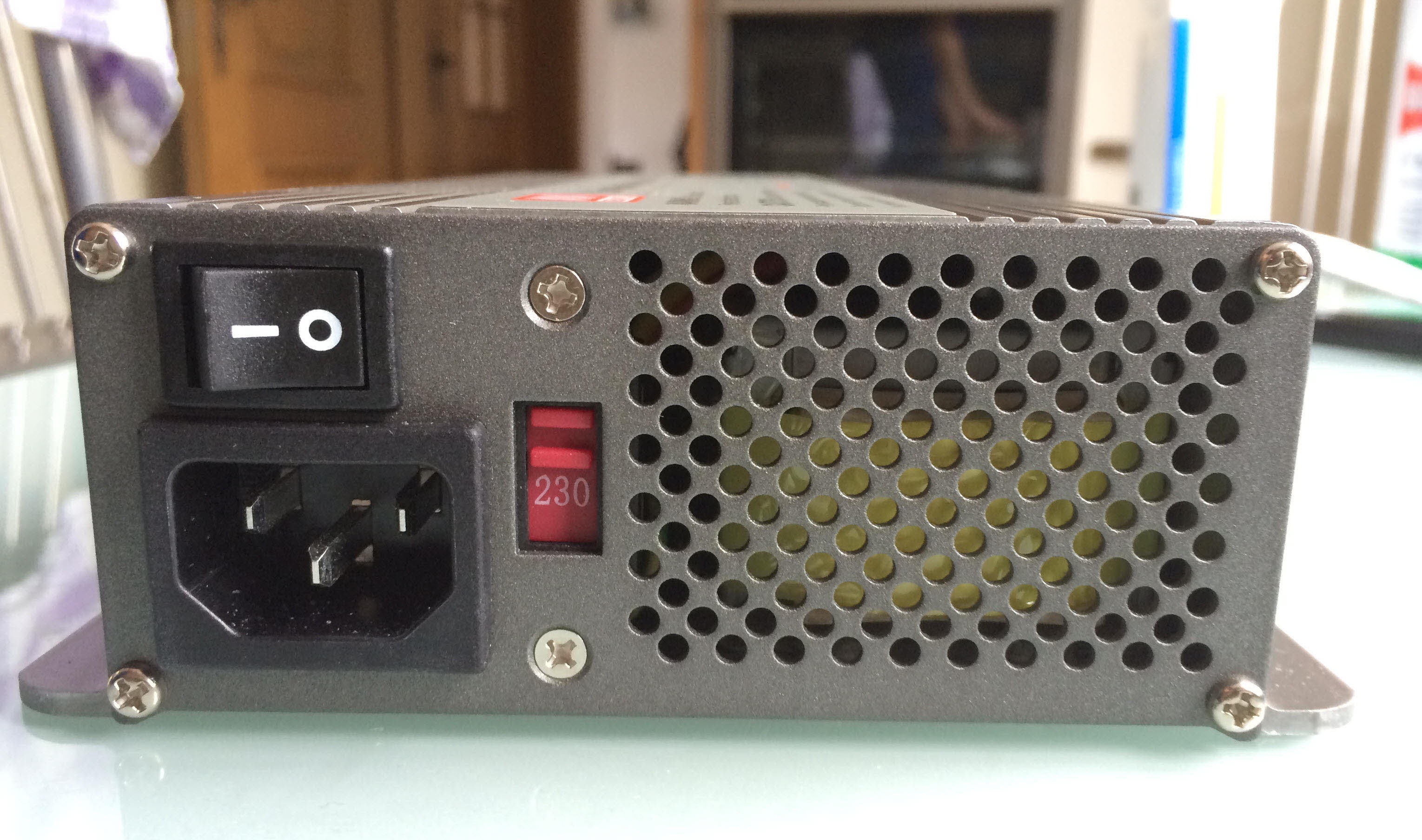

Welche Funktion hat dieser Anschluss?

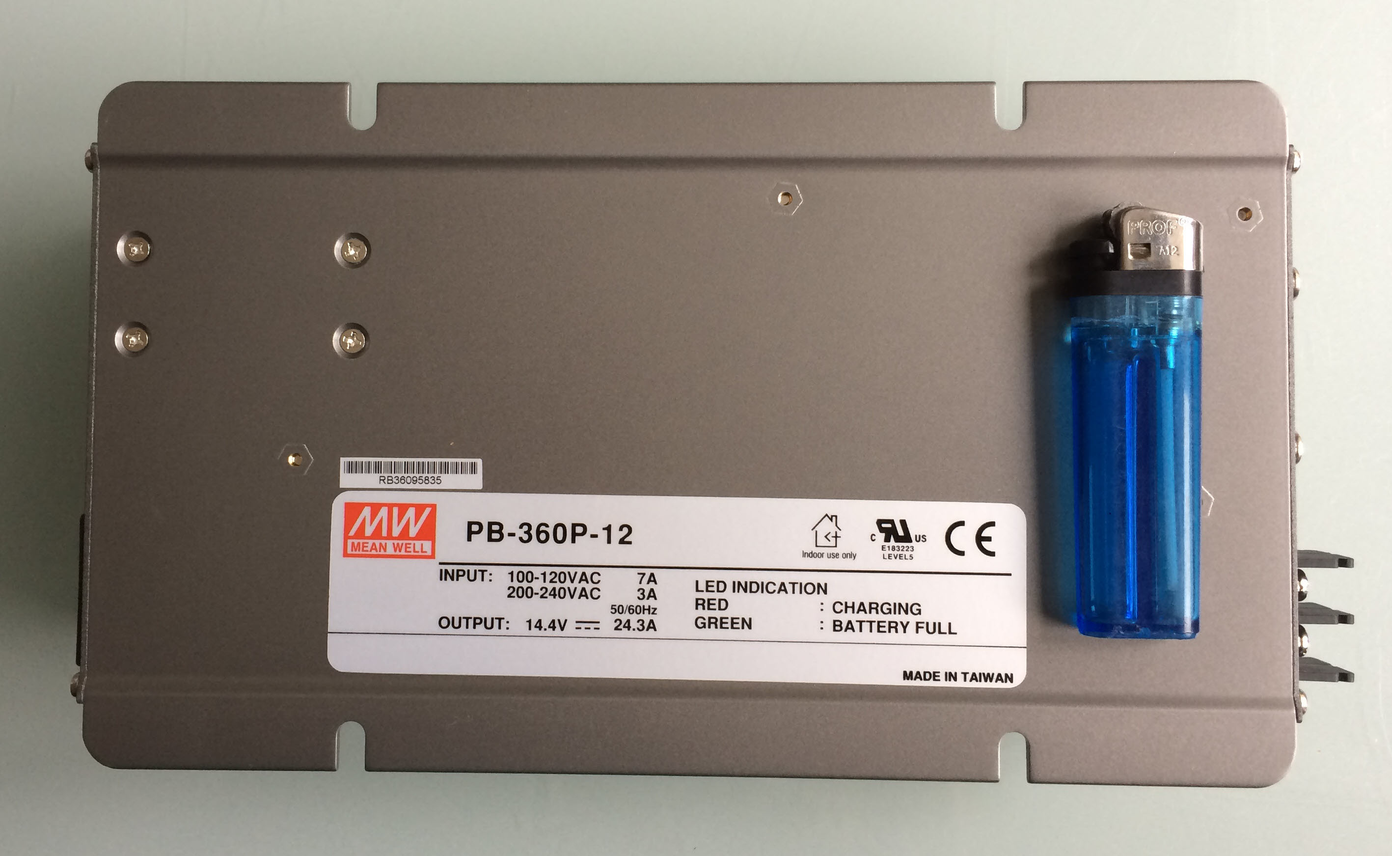

.......auf der Unterseite steht 14,4V 24,3A. Wirst Du damit glücklich?
- Beiträge: 19373
Das ist nur für einen Bleiklotz (und seine parallelen Brüder) tauglich, nicht für die kompletten 48V.
