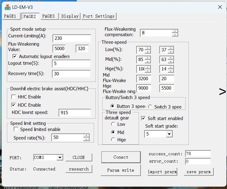

Re: Seat Mo mit Votol EM150/2 die Einstellungen
Nachdem ich jetzt auch Zugriff auf meinen Votol habe, möchte jetzt mal ein bisschen optimieren für meine Bedürfnisse.
Auf PZ 29 steht er schon dank tatkräftiger Hilfe eines Foristen, also echte km/h sind bei mir fast identisch zu angezeigten km/h.
Jetzt würde ich gerne aus dem ECO-Modus einen auf 3kW leistungsbegrenzten Modus machen, das wären also 60 A maximaler Strom. Die km/h-Abregelung möchte ich so hoch setzen, dass sie nicht mehr ins Gewicht fällt. Dadurch müsste sich der Roller in Eco je nach Ladezustand einfach wie ein Zweirad mit ca 2,8 bis 3,2 kW Spitzenleistung verhalten und ich kann mir sicher sein, dass auch bei Gegenwind, Rückenwind, bergauf und bergab immer nur diese Leistung anliegt. Die jeweilige Höchstgeschwindigkeit ergibt sich aus den Fahrwiderständen. Dadurch möchte ich erreichen, dass ich relativ narrensicher immer ca 1 km pro % SoC erreiche, sofern er mit den 3kW im Schnitt Tempo 66 erreicht, Dann reichen die 4,5 kWh im Akku gerade für 1,5 Stunden und somit 100 km Entfernung. Die Gasgriff-Reku in meinem speziellen Energiespar-Modus würde ich gerne abschalten, denn Ausrollen ist immer sparsamer als zurückspeichern und bei Bedarf kann ich ja immer noch kontrolliert mit der Bremshebel-Reku bremsen. Selbige sollte also erhalten bleiben.
Nun meine Fragen dazu:
1. Was haltet Ihr von der Idee?
2. Welche Parameter sollte ich wie verändern, um in Eco nie mehr als 60A zu ziehen, die Gasgriffl-Reku auszuschalten und die Vmax auf ca 100 km/h zu setzen in dem Modus?
Herzliche Grüße und ein schönes Rest-Wochenende
YOLO

- Pfriemler
- Beiträge: 2777
- PLZ: 14513
- Wohnort: Südrandberlin
- Tätigkeit: Tonkünstler

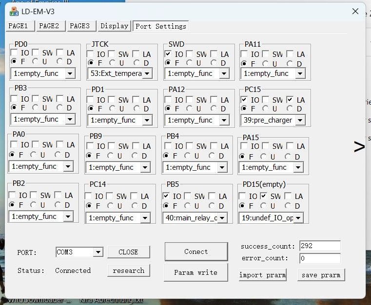

Die Strombegrenzung ist einfach: Nimm auf PAGE2 den "Sport mode setup - Current-Limiting(A)"-Wert als Basis. Rechts im Kasten "Three-speed" kannst Du in bei "Low" und "Mid" in der ersten Spalte die auf max bezogene prozentuale Geschwindigkeit (bei 100 km/h = km/h) und in der rechten Spalte die prozentualen Ströme in Bezug auf die Sport-Mode-Grenze dazu einsehen. Default sind das 230A sowie 37%=85A für ECO bzw. 63%=145A für CITY.
Wie man die Reku fallweise abschaltet bzw. nur bei Bremsgriffzug nutzt, ist ein von uns hier nach wie vor ungelöstes Problem. Wenn Du auf die Reku ganz verzichten willst, wäre derzeit eine Option, statt des ECO den CITY entsprechend zu programmieren, also in "Mid(%)" erste Spalte "100" und zweite Spalte "26" (für 26% von 230A) einzustellen. Verwendest Du einen anderen Maximalwert im Sport mode setup (je nach Lesart 250 bis 270 für die +/Performance-Roller), musst Du den Wert entsprechend neu berechnen.
Mit einer hier irgendwo vor Jahren beschriebenen Änderung in den "Port Settings" kann man die Reku vollständig abschalten (also auch für SPORT).
Achso... Zur Frage "ob das Sinn macht" halte ich mich mal raus. Ob das Leistungs-Limit am Ende mehr Reichweite schafft, dürfte nur ein Versuch klären.
ceterum censio: NIEMALS (!) die Werte in Zeile "Hige%" ändern.

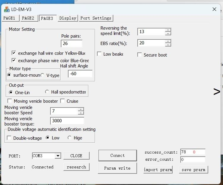

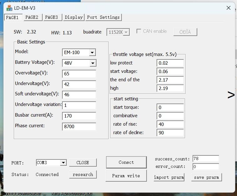

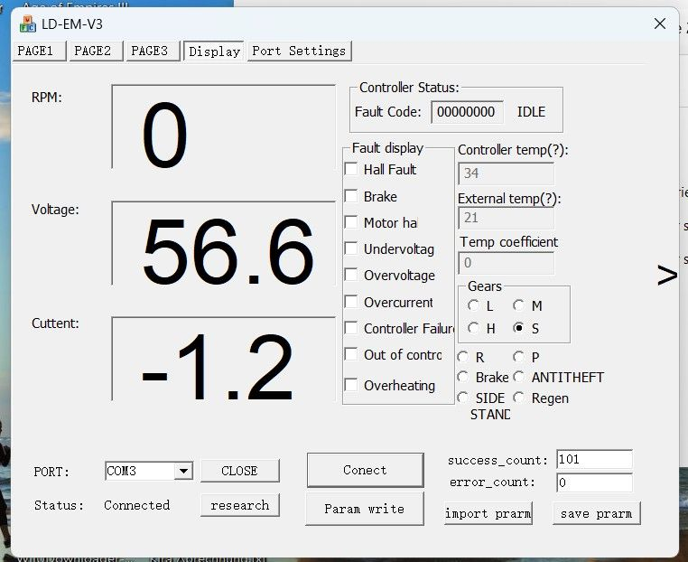

Schlesier
- Beiträge: 14
- Registriert: Do 10. Okt 2024, 12:32
- Roller: 22er Silence S01, 67er Motovespa GT160
- PLZ: 31134
Letzte Woche ist mein Aliexpress USB-Kabel https://de.aliexpress.com/item/10050045 ... pt=glo2deu angekommen.
Gestern den OBD II-Stecker drangelötet und an den Roller angeschlossen. Verbindung hat sehr gut geklappt und nach dem Sichern der config.ini und ein paar Screenshots, habe ich die PZ auf 29 erhöht und die Rekuperation rausgenommen. Roller fährt sich nun wesentlich harmonischer und die Tachoanzeige stimmt jetzt auf den Kilometer genau mit den GPS-Werten überein.
Anbei die Serieneinstellung meiner "2022-09-08" hergestellten Silence S01.
Und eine Frage: Ich würde gerne die Parameter der S01+ ausprobieren. Von der Motor- und Akkuhardware her gibt es, bis auf den Boostknopf, keine Unterschiede zwischen S01 Connect und S01+ oder?
