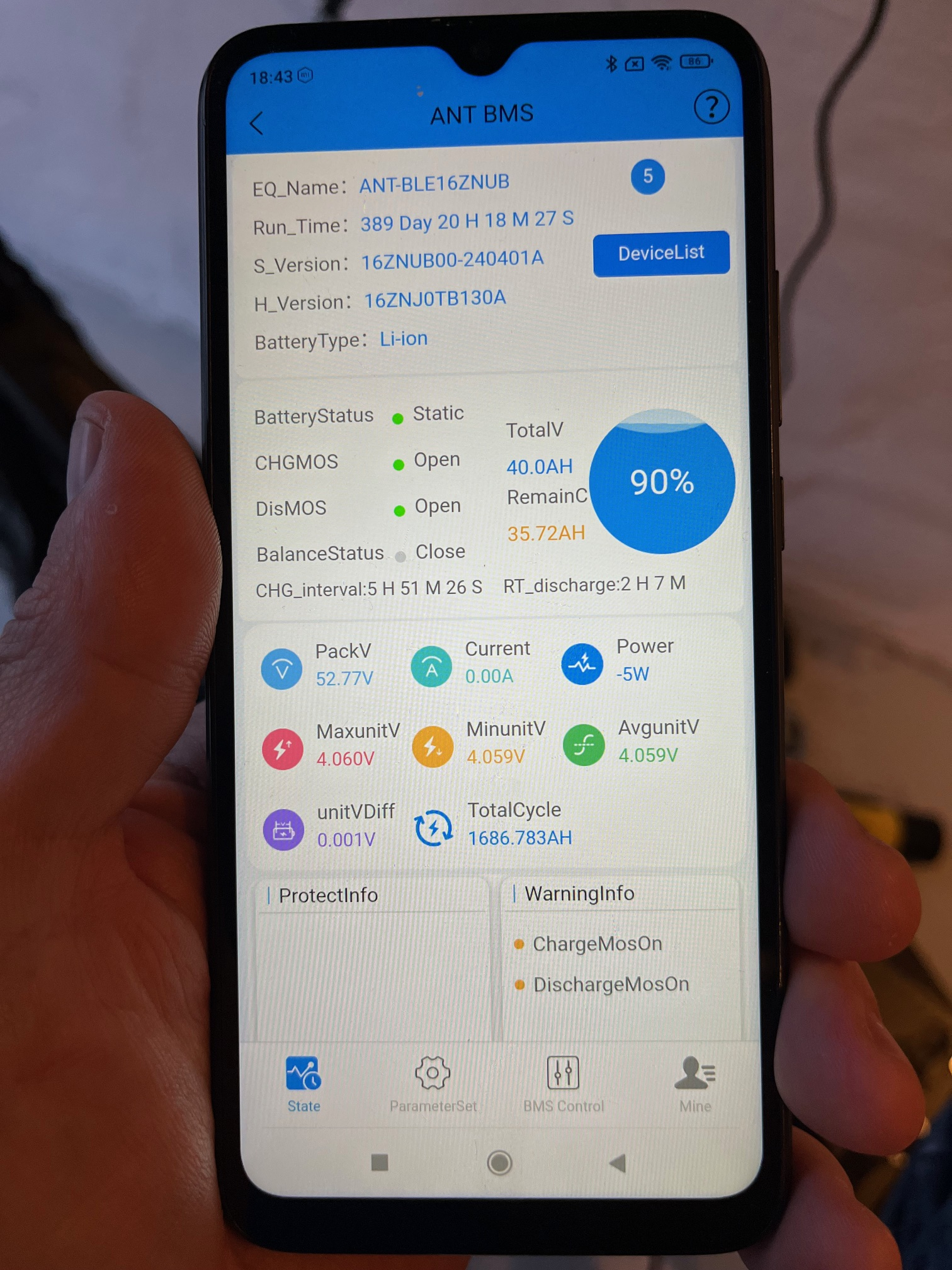

ich habe für meinen IOHAwk Legend einen 40AH Akku mit 13 Zellen bauen lassen.
Er läuft mit einem ANT BMS. Der Akku wird leider seit gestern nicht mehr geladen, an 2 Ladegeräten getestet, die springen immer direkt auf grün obwohl der Akku bei 90% steht, also ladbar wäre.
Beim ANT BMS habe ich das neueste Frimwareupgrade gemacht. Das Ladekable was in den Roller führt habe ich auch getestet, es leigen 54V an.
Innerhalb der BMS App habe ich schon CHargeMOs und DIscharge MOS auf manuell mal gestellt, nützte nichts.
Die Anzahl der Zellen mal von 13 auf 12 geändert und wieder zurück, brachte auch nichts. Ich habe mal ein Foto vom Status der App beigefügt.
Weiss jemand Rat?

Sieht ja erst mal nicht schlecht aus.
Sind die beiden Warnungen unten rechts immer an?
Was zeigt das BMS den an wenn das Ladegerät dran hängt?

Die Warnungen sind an sobald das Ladegerät eingesteckt wird.
Ich kann die Warnungen in den Settings löschen, sobald das Ladegerät wieder dran ist kommen die sofort.
Das Foto ist der Zustand mit eingestecktem Ladegerät.

das ANT-BMS ist das einzige BMS, mit dem ich mich ganz passabel auskenne, und so wie Du die Situation beschreibst, scheint hier tatsächlich ein Mysterium vorzuliegen.
1. Das Foto vom Hauptbildschirm der App lässt keinerlei Vermutung zu, der Akku könnte nicht in Ordnung sein. Im Gegenteil: er erscheint ausgesprochen gesund zu sein.
2. Das Foto vom Hauptbildschirm der App lässt ebenfalls keinerlei Vermutung zu, das BMS könnte nicht in Ordnung sein. Die beiden "WarningInfos" "ChargeMosOn" und "DischargeMosOn" sind die gewöhnlichen beiden Meldungen, die immer angezeigt werden und lediglich besagen, dass das Laden bzw Entladen durch die MosFETs zugelassen ist. Viel wichtiger sind die "ProtectInfos" links daneben, die einen möglichen Abbruch des Ladens (oder auch des Entladens) anzeigen, wenn dies durch das BMS (also dessen Einstellungen) verursacht wurde.
Was ich nicht weiss, ist, ob an der Stelle "ProtectInfo" auch eine Meldung stehen würde, wenn das Laden unmittelbar nach Einstecken des Ladegeräts erst gar nicht stattfandt, folglich auch nicht abgebrochen wurde.
Es handelt sich um einen 13S-LioIon-Akkupack und Du könntest überprüfen, ob irgendeine BMS-Einstellung das Laden verhindert, obwohl es dies nicht anzeigt. Die relevanten Einstellungen, die einen Ladevorgang abbrechen, findest Du im Menü "ParameterSet" auf den Seiten "VoltParams"(Spannung), "CurrentParams"(Stromstärke) und "TemperatureParams"(Temperatur):
Relevante VoltParams sind:
"CellHighProtect" (Wenn eine Zellreihe diesen Spannungswert erreicht, wird das Laden durch das BMS unterbrochen (Deaktivierung Lade-MosFET))
"PackVoltHighProtect" (Wenn das gesamte Akkupack diesen Spannungswert erreicht, wird das Laden durch das BMS unterbrochen)
"CellDiffProtect" (Wenn die Spannungsdifferenz der "höchsten" und "niedrigsten" Zellreihe grösser ist als dieser Differenzwert, wird das Laden durch das BMS unterbrochen)

das sieht mir nicht so aus, als ob das ANT-BMS hier sperrt.
Ist da evtl. Leitungsschutzschalter im Plus-Strang, der (auch) Schuld sein könnte?

Auf diese so naheliegende mögliche Lösung kam ich nicht, aber das würde tatsächlich alle "Symptome" erklären.didithekid hat geschrieben: ↑Mo 7. Okt 2024, 23:30...

Ich schätze Du mußt die Ladeschlußspannungen höher setzen.
Auf der Protektionsseite sind bestimmt Fehler abgelegt.

So, Fehler gefunden!!!!!
Der Tipp mit dem Ladekontakt bzw. dem Kabel war goldrichtig, ich habe den Akku noch weiter aufgemacht und siehe da, am Ende des roten Ladekablestrangs ist dass Kabel von der Lötstelle gegangen.
Ich bin so froh den Fehler gefunden zu haben beid em teuren Akku....
