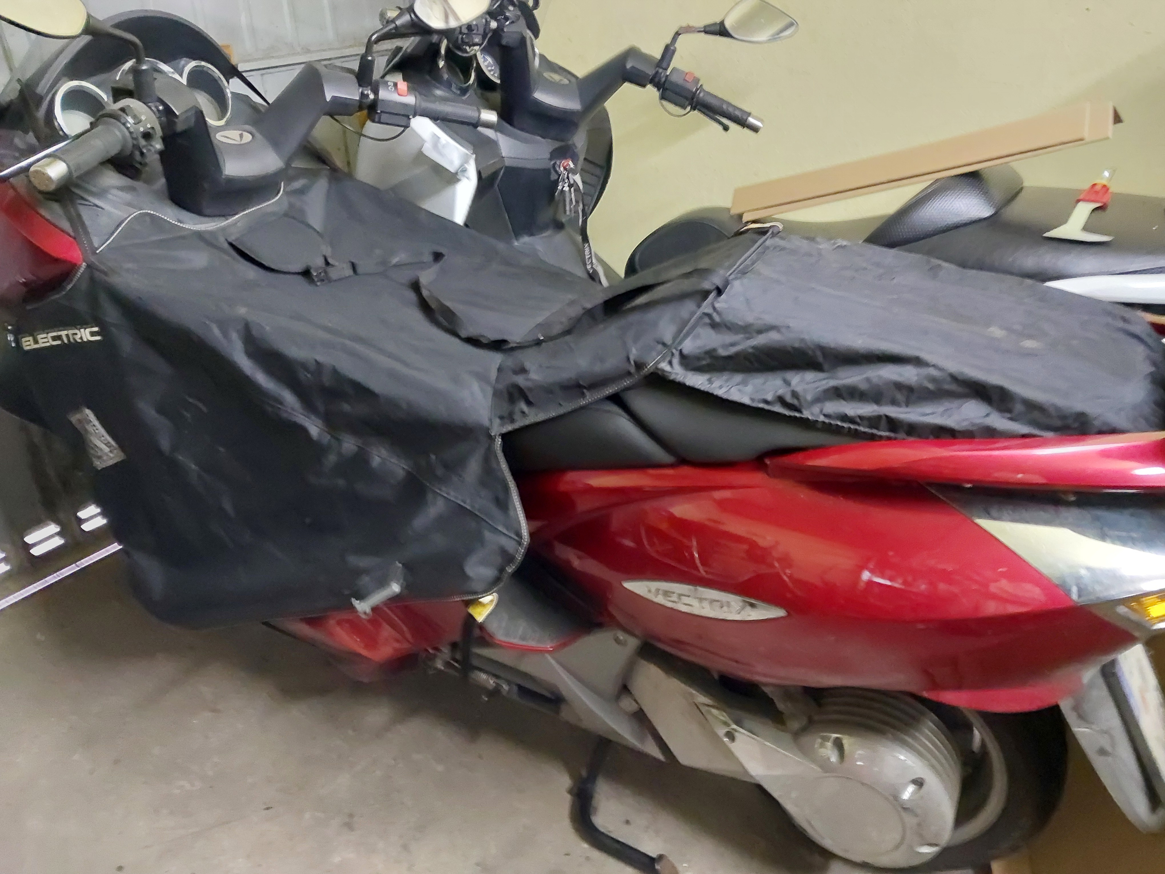

Also meine fünf VX1 sind alle Alltagstauglich. Drei mit 44 100Ah LFP und 4 Ampere aktive Balancer, einer dito mit 80 Ah und einer als original Li+. Letzterer ist übrigens ein Bruder von deinem . Gehörte auch mal Gildemeister und dort habe ich sie auch schon repariert und gewartet. Wie ich den bekommen habe lief er auch noch mit NiMh Zellen hatte aber von mir schon einen ESD Lader bekommen. Darum konnte ich schnell einen vorhandenen Li+ Akku verbauen. Nur Temperatur Sensoren Kabel gegen BMS Kabel tauschen und neu programmieren und schon lief er mit den Zellen von 2011 wieder ganz gut. Jedenfalls ist die Kapazität noch für 80 km gut bei gemäßigten Geschwindigkeit, also keine Autobahn oder Schnellstraße. Ist auch der einzige ohne Hauptständer und Topcase.
LFP Zellen haben gegenüber anderen Li Zellen mehrere entscheidende Vorteile. Mit 44 Zellen hat man eine große Spannungsdiffernce von 163 bis 109 Volt. Nutzt man diese nur von 152 bis 123 Volt halten die Zellen gefühlt ewig. Damit hat man auch nie eine Reduzierung der Leistung ausser der Temperatur bedingten unterhalb von 10 Grad. Sie können nicht brennen, also keine Selbstentzündung.
Ein BMS braucht man auch nicht das Lade- und Entladespannung vom Ladegerät und MC vorgegeben sind. Durch den hohen Spannugsbereich hat man selben Effekt wie NiMh Akkus nur weitaus größer. Nur beide Spannungen und Reku programmieren. Es reicht ein günstiger aktiver Balancer . 15 kW/h kann man heute für unter 1500€ bekommen und Balancer kosten auch keine 200€. So ist ein NiMh schnell umgebaut wenn er denn einen ESD Lader hat. Diese kann man bei ESD noch bekommen. Allerdings ohne Lüfter. Aber da kann man einfach einen anderen anbringen.
Ich bin täglich 100 bis 200 km mit den Rollern auf der Straße, anstatt Firmenwagen. Ein Roller ist Schlechtwetter ausgestattet. Heizung und originale Decke. Schön kuschelig darunter.
Was die Fahrwerte angeht so ist bei 117 km/h die Höchstgeschwindigkeit erreicht und oberhalb der 110 km/h leuchtet der Schraubenschlüssel und Endcoder. Der schafft nur 110 km/h.
Gruß Uwe
Gruß Uwe
