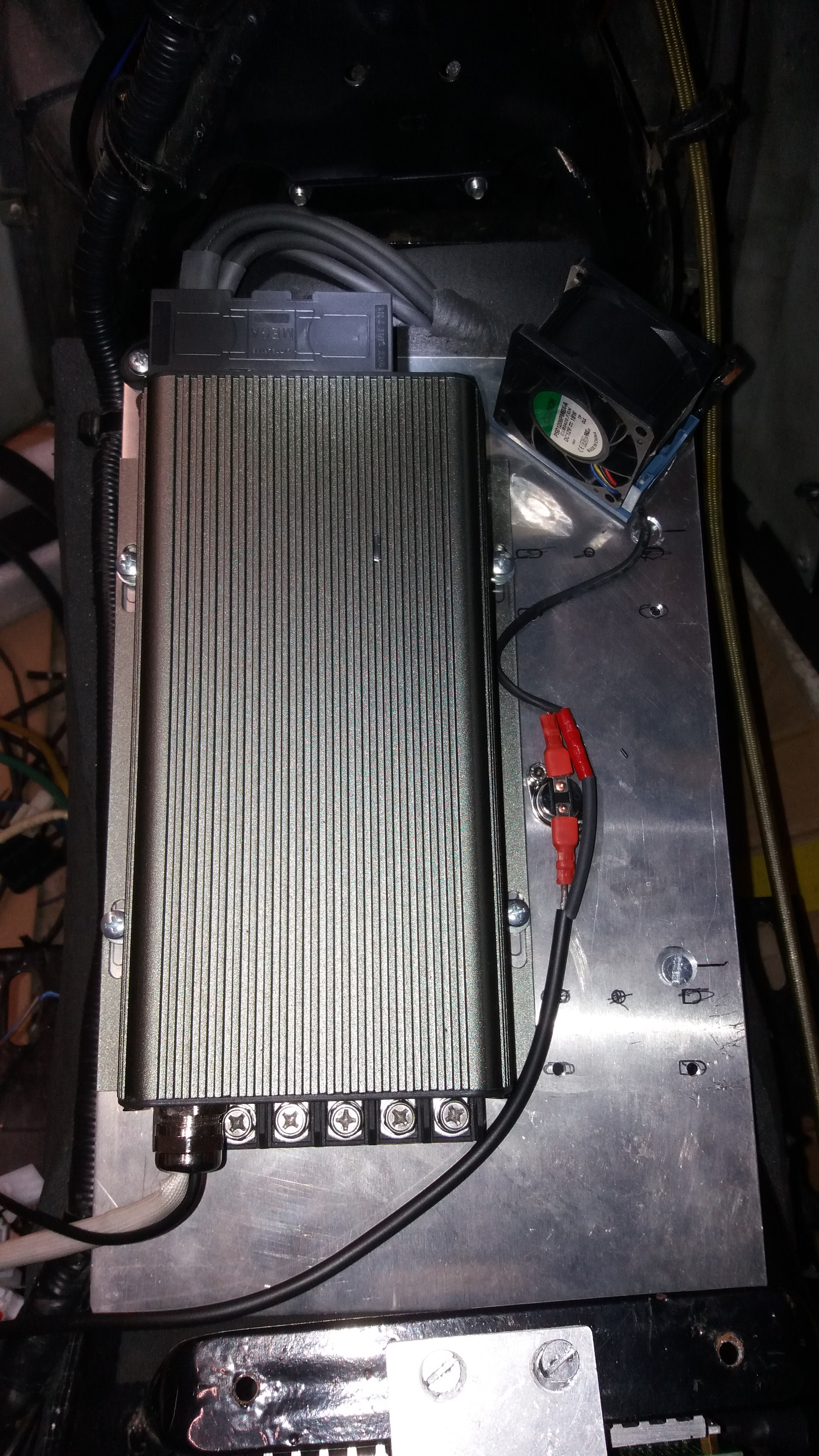

Re: Fardriver ND Controller App 2.X.Y Parameter Beschreibung
Kaffemaschinenschalter / Bimetallschalter.
Die gibt es in vielem Temperaturbereichen.
Anbei ein Bild als der Sabvoton noch verbaut war. Dieser gab die meiste Wärme nach unten an die Aluplatte ab.
Als Luftführung dient ein großer schräg eingebauter DC/DC Wandler der nach oben hin zum Controller abgedichtet wurde und die freie Fläche rechts neben dem Sabvoton bis zum Lüfter hin komplett ausfüllte.
Ich musste den DCDC schräg stellen da er sonst nicht unter die Verkleidung gepasst hätte.

Vielen Dank Dominik. Die Idee mit dem Bimetallschalter ist genial. Nimmt wenig Platz weg ist einfach zu realisieren und kostengünstig. Werd ich mir alles besorgen.
