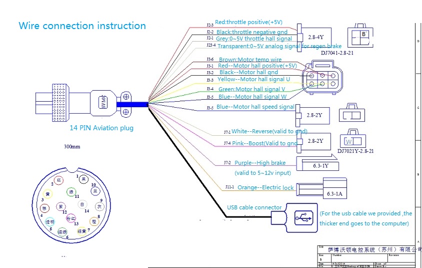

Die Software vom vom SCMC072150 läuft ab Windows XP mit Servicepack 3. Die 150A Batteriestrom sind mit Boosttaste, sonst nur 75A. Weaking field bringt 5% mehr Geschwindigkeit und kostet 50A. Ein 48V Roller mit 80V Batterie (Nominalspannung 72V) fährt echte 76km/h. Wie bei allen Sinuscontrollern muß der Phasenwinkel eingestellt werden, optimiert werden. Eine feine Sache ist sliding recuperation. Der Stecker für die Steuerung hat 14 Kontakte, also bestellen was wichtig ist: z.B. 3 Geschwindig-keiten oder cruise control.

Mit 3-4 Wochen Lieferzeit bist Du dabei: Hier eine Variante der Steueranschlüsse. (+5V und 0V für Hallsensoren und Hallgriff ist im Stecker zusammen gefaßt, sonst käme man mit 14 Adern nicht aus).
