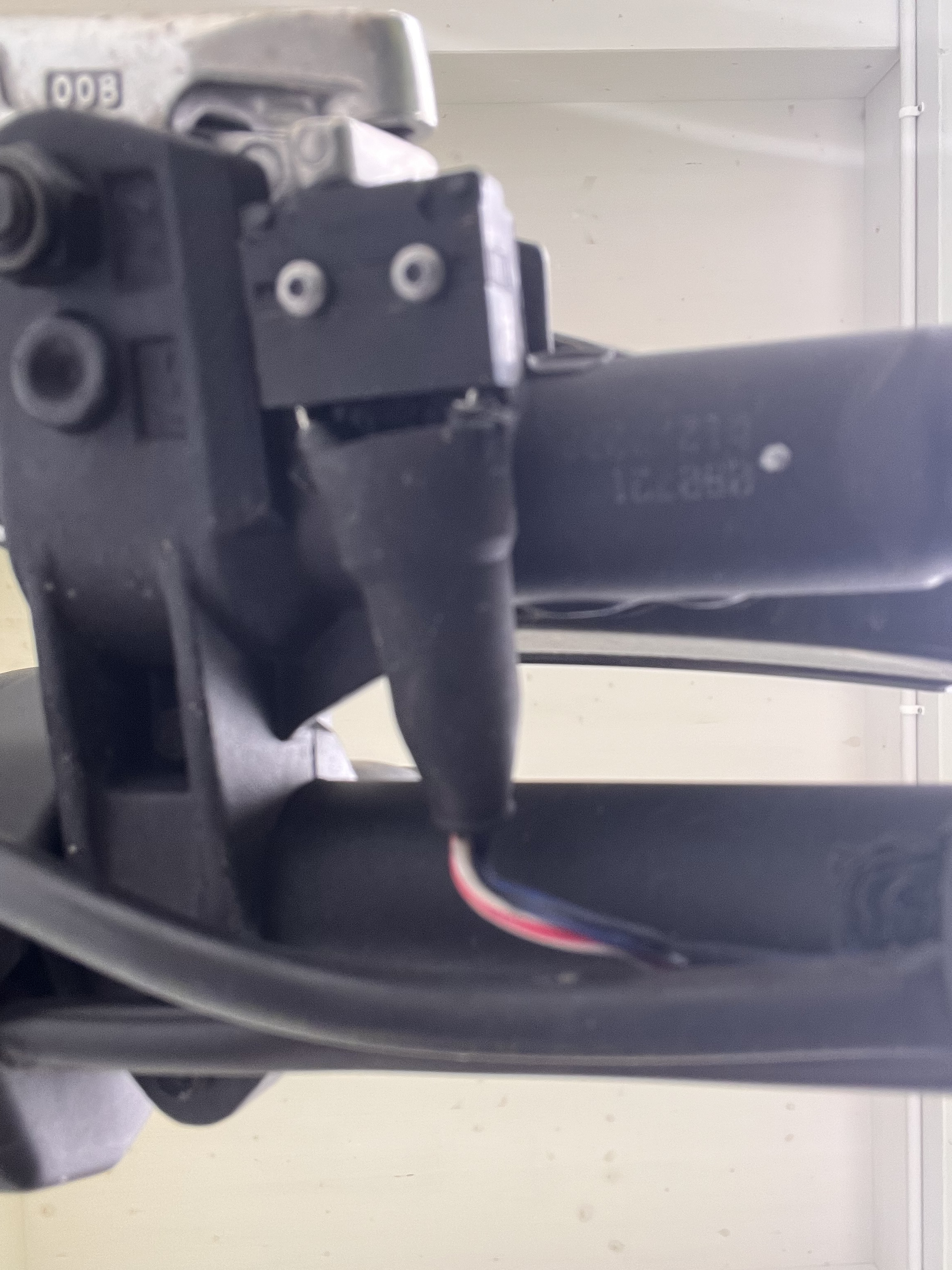

Diese Kabel liegen so offen da und je nach dem wie es gestört wird schaltet es ab! Ist das eine sicherung der vorder bremse? (Siehe Anhang)

Keine Gewährleistung / Garantie mehr? Würde da selber dann nicht rumfummeln vor allem wenn es jetzt nach ner größeren Sache aussieht.

Leider nicht, aber das Kabel scheint das Bremslicht der Vorder Bremse zu sein.
Je nach dem wie ich das Kabel bzw. Die anderen bewege stellt es ab und wieder an. Auffallend wenn der Kill Switch an ist sonst nicht. Also hat es doch etwas damit zu tun?!
