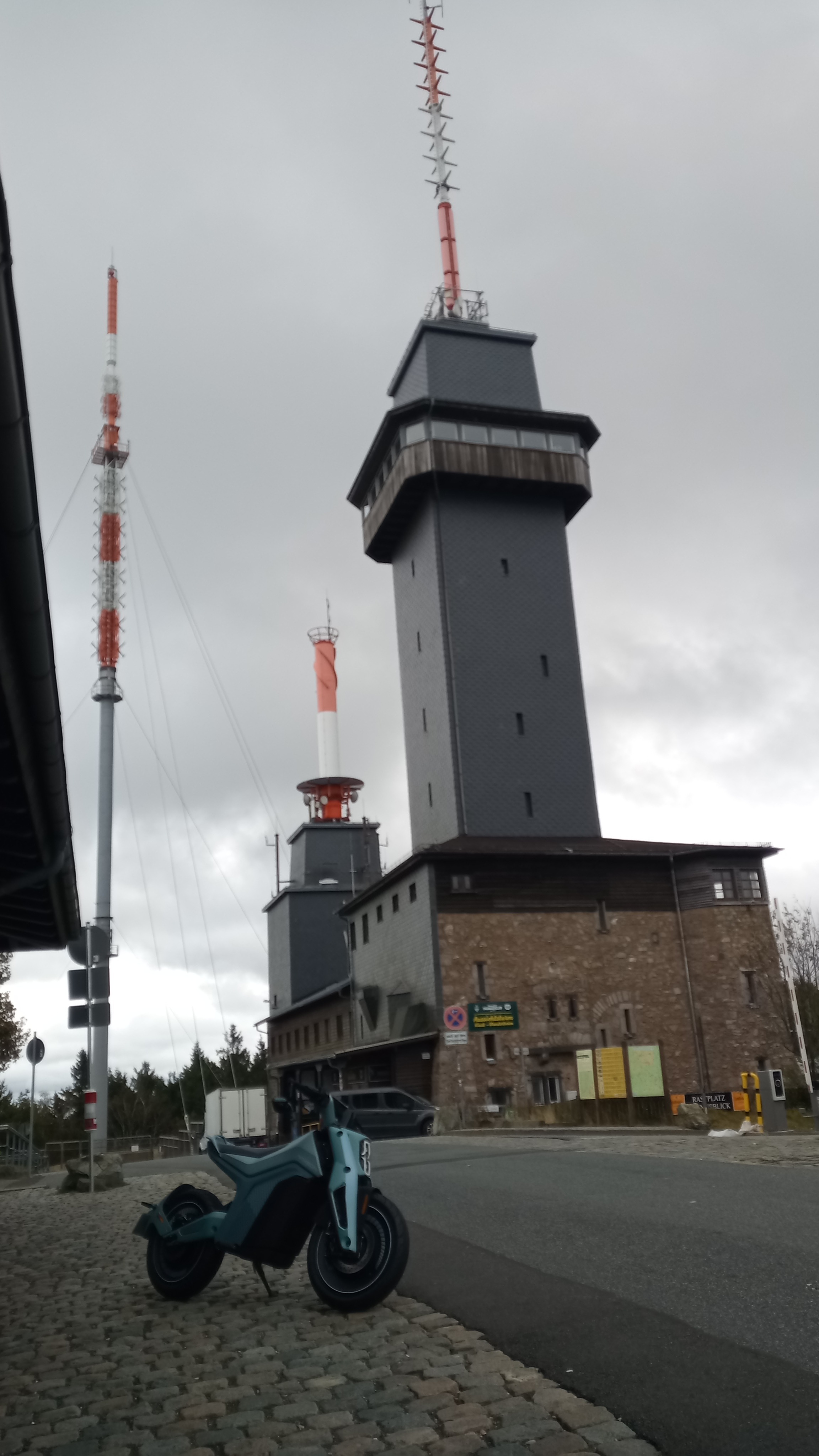

als Nachttrag noch Bildchär von der Naxeon auf dem Großen Feldberg. Ich habe die Maschine dann auf 10% runter gefahren bei 105,3km und sie meinte es wären noch 18km Restreichweite vorhanden. Der Ladevorgang starte mit satten 7A und ging erst bei über 92% von 7A auf 3,5A zurück. Ich muß wirklich aufpassen das ich mich an die Geschwindigkeiten halte. Sie rollt so entspannt und ruhig das ich immer auf den Tacho schauen muß um nicht zu schnell zu fahren. Macht einfach super Spaß.
Alfons.

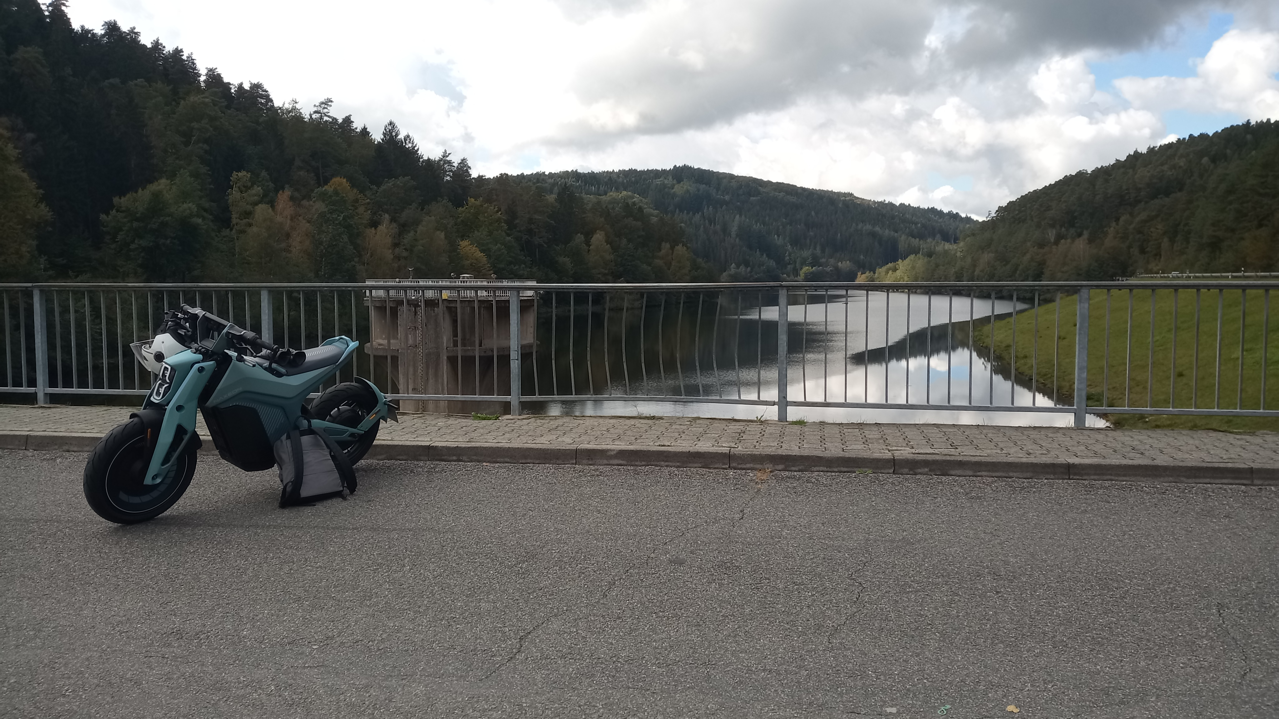

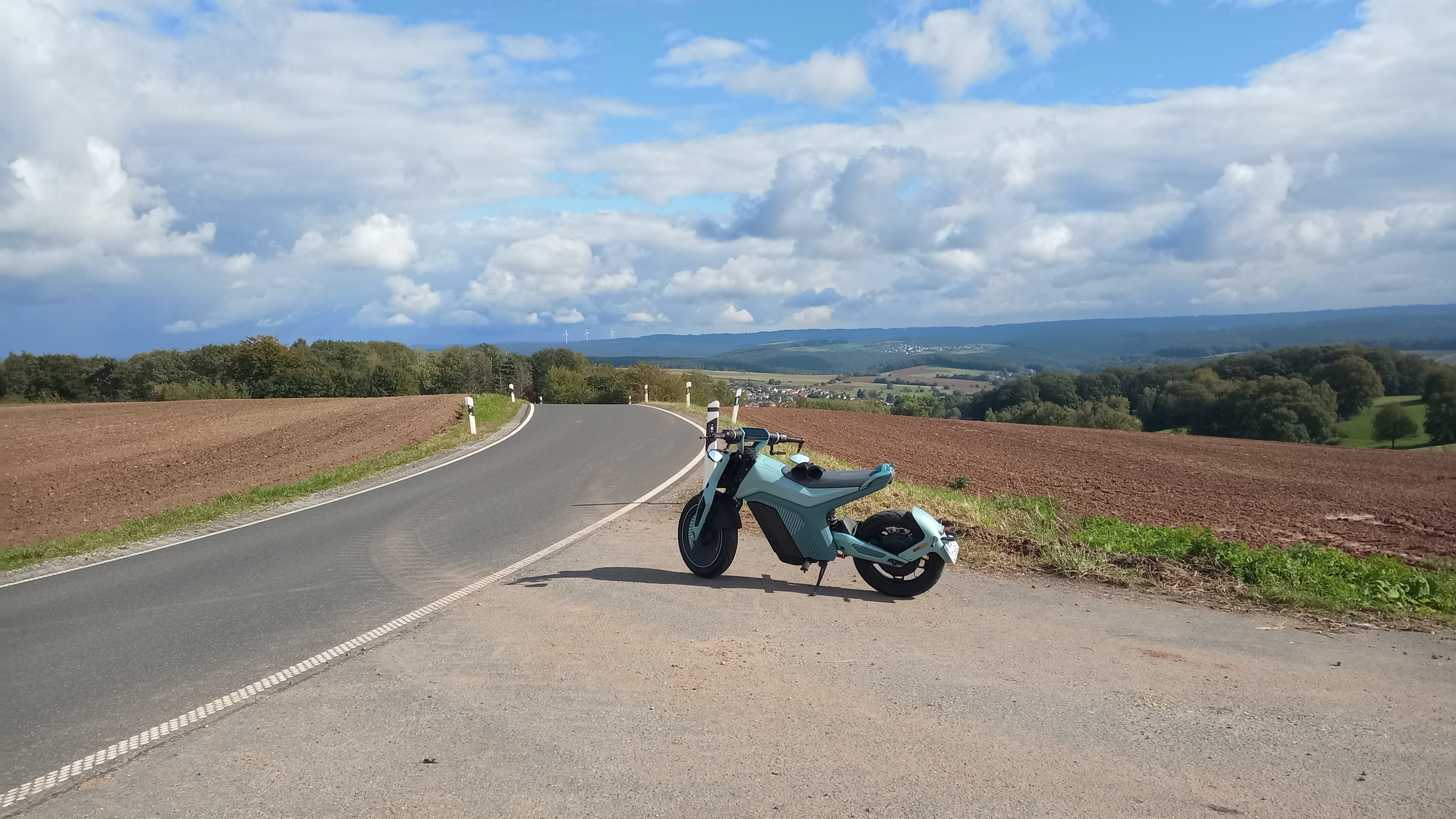

Das verlängerte WE genutzt und einige Runden im Odenwald gedreht. Sonne, Wolken und Regen im Wechsel.
Die 3 Fahrmodi ändern die Beschleunigung und die max abrufbare Leistung. In etwa: kleine Stufe 7kW => 90km/h, mittlere Stufe 9kW => 100km/h, große Stufe 11kW => 110km/h. Die Reku würde man nicht merken bekommt aber die Reku-Leistung bzw die gezogene Leistung angezeigt. Wie die Reku anspricht habe ich noch nicht genau verstanden; beim Bremsen geht die Reku bis ca 900W. Beim Beschleunigen an einer Ampel hatte ein eUp (quitschende Reifen) knapp die Nase vorne; ich war im mittleren Modus und ohne boost.
