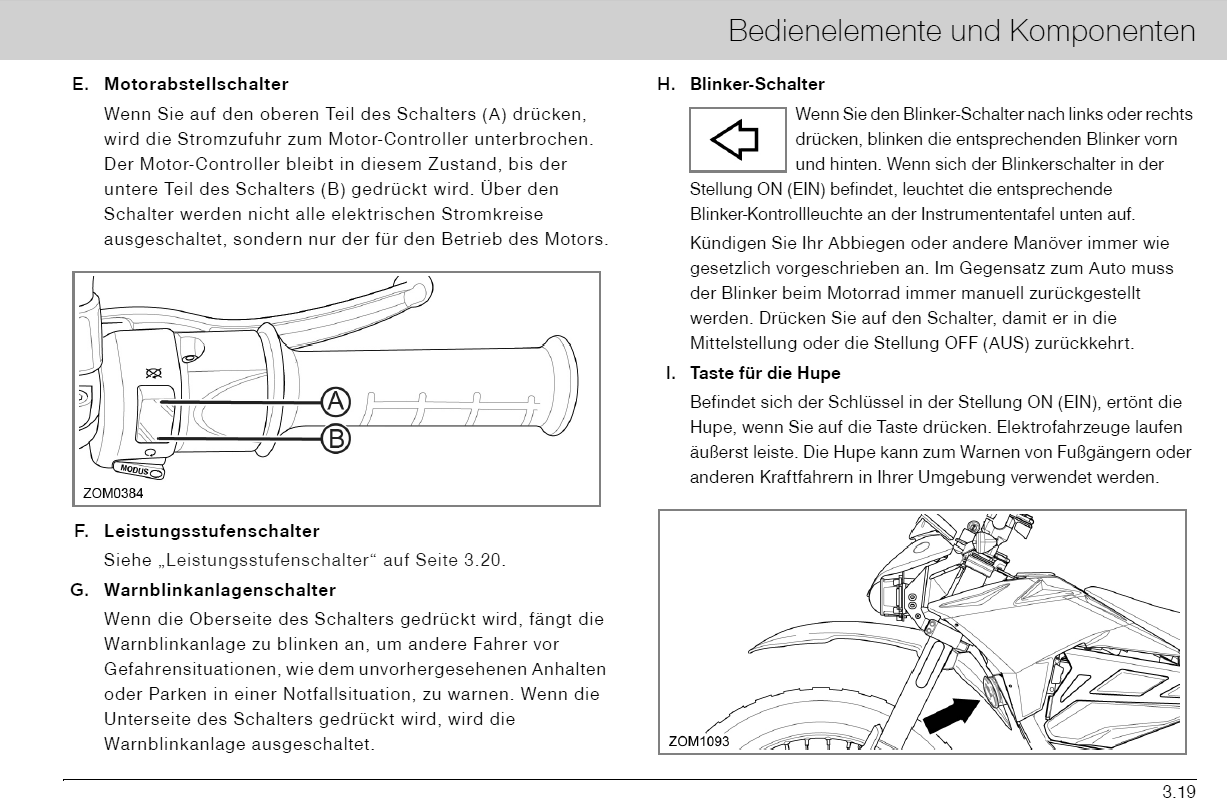

- Beiträge: 19404
Re: FXE stellt einfach ab!
Siehe die Bedienungsanleitung Deiner FXE, der Killswitch ist hier mit A und B bezeichnet:
pasukaru
- Beiträge: 83
- Registriert: Mi 21. Dez 2022, 10:44
- PLZ: 4105
- Land: CH
Ich glaube nicht es geht ja komplett alles aus!
- Beiträge: 19404
Dann ist mein zweiter Hinweis wohl zutreffender.
