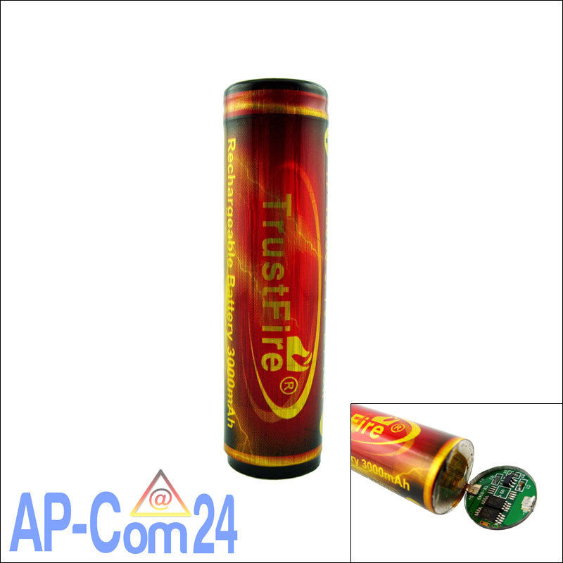

@STW 18650 Zellen gibt es auch mit eingebauten PCB. Aber aus Preisgründen wird ein 14-fach BMS im Wechselakku stecken. Laden und Entladen ist getrennt, deshalb auch der 3-polige Stecker.

Ich weiß, dass es solche Zellen gibt - die sind hier aber irrelevant. Ansonsten lies einfach mal meine Beiträge genau, nichts anderes habe ich hinsichtlich der BMS-Anschlüsse geschrieben.
