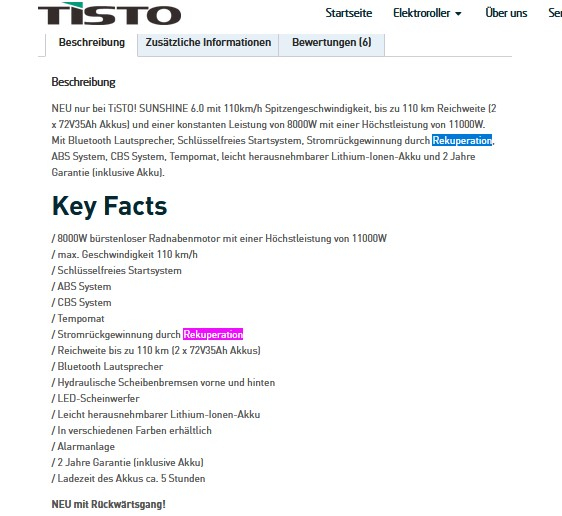

Wo wirbt denn W. Noch für Rekupation, finde da nichts auf seiner Homepage
- Falcon
- Beiträge: 2442
- Roller: Benzhou YY50QT6
- PLZ: 79
- Wohnort: Deutschland/France
Meister
First Nation Indigener
Re: Tisto Bei Rekuperation keine Garantie auf Batterie
zb: Steht mehrmals auf der seite :
https://tisto.net/elektroroller/sunshine-6000w/
