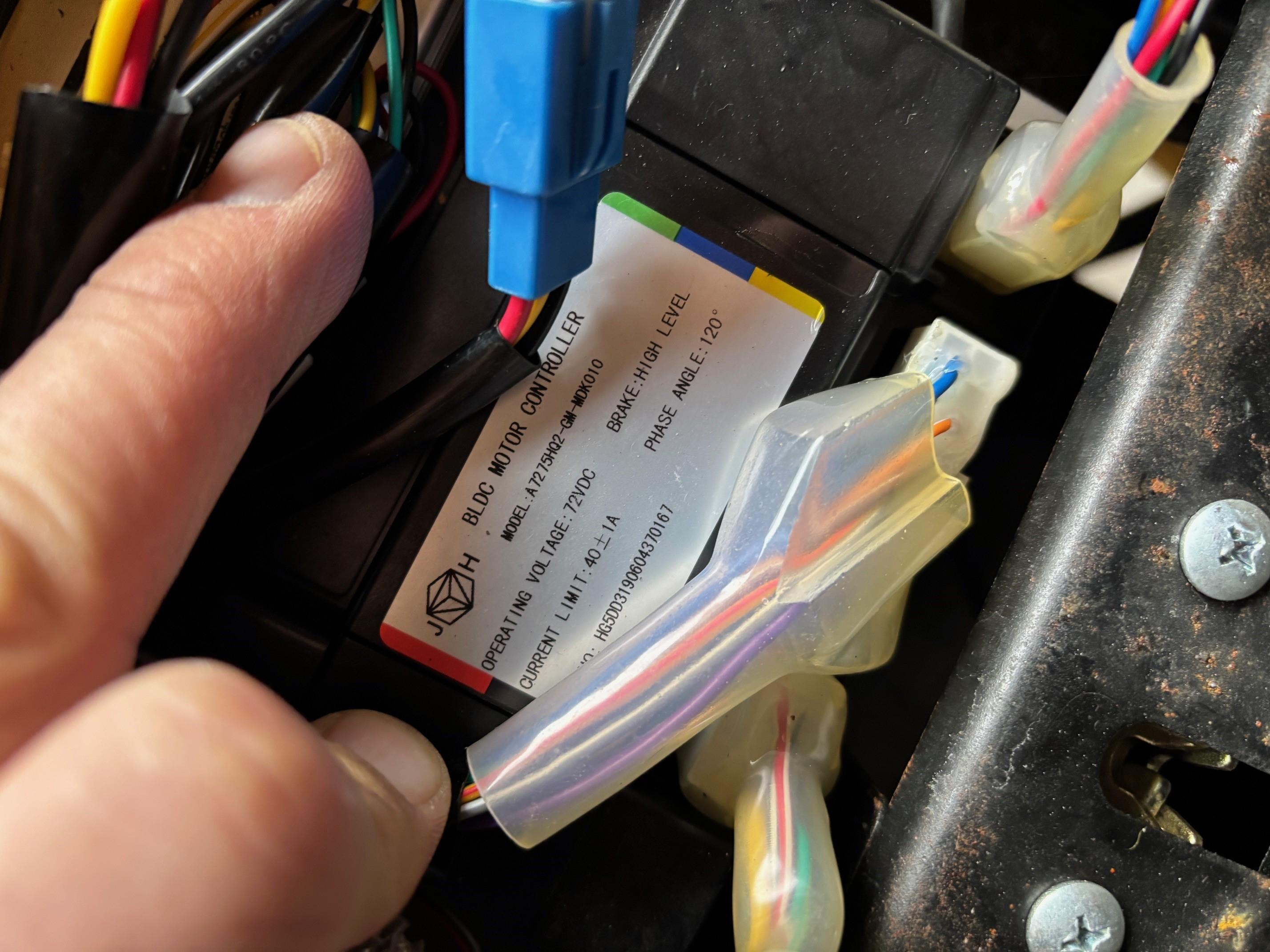

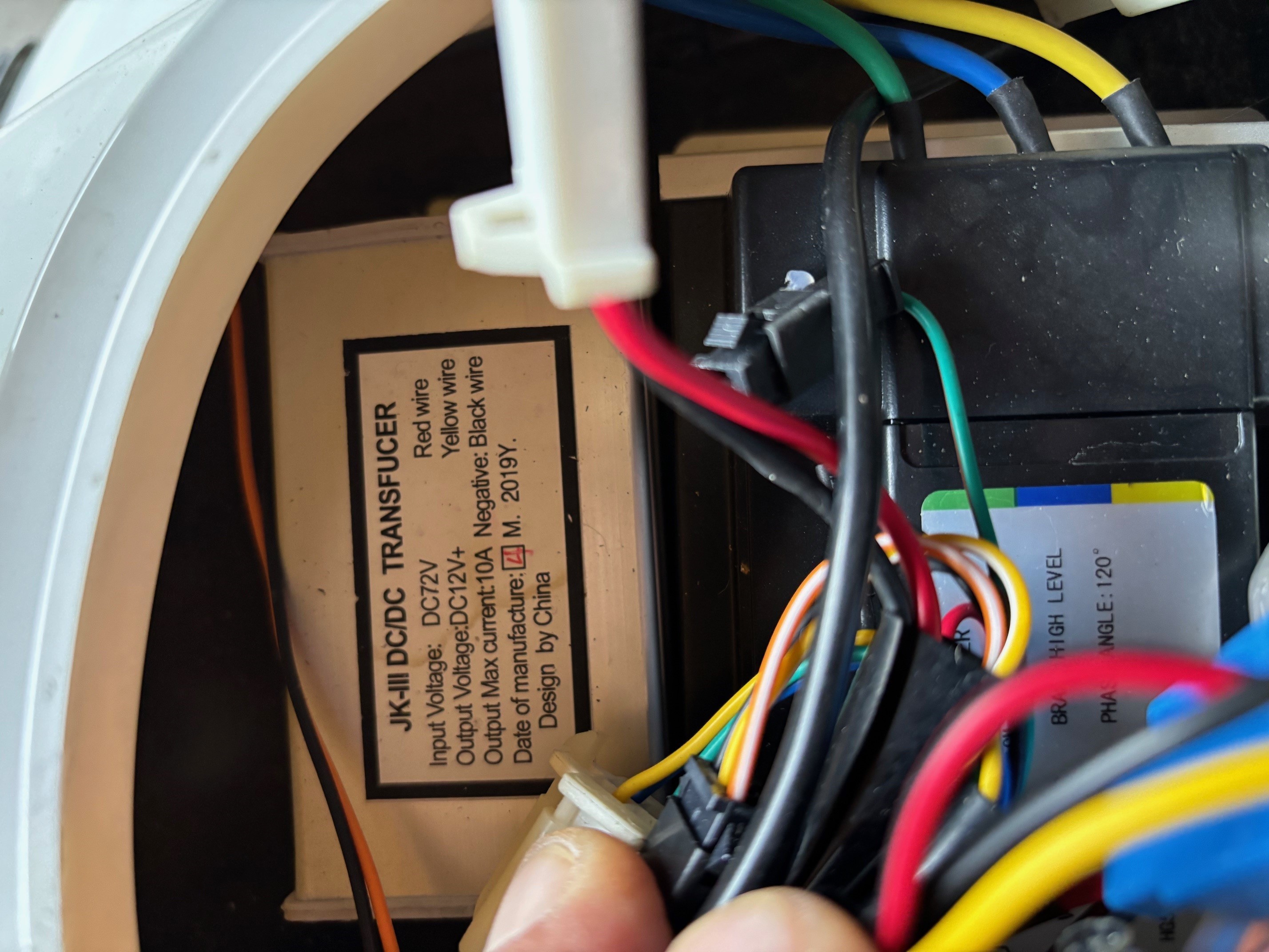

Hallo Didi,
vielen Dank für deine Antwort.
Hab gerade nochmal geschaut und es ist ein 72 Volt Motor.
Bilder anbei.
Solch eine Batterie inkl. Ladegerät habe ich auch gefunden. Das müsste dann die korrekte sein, oder?
