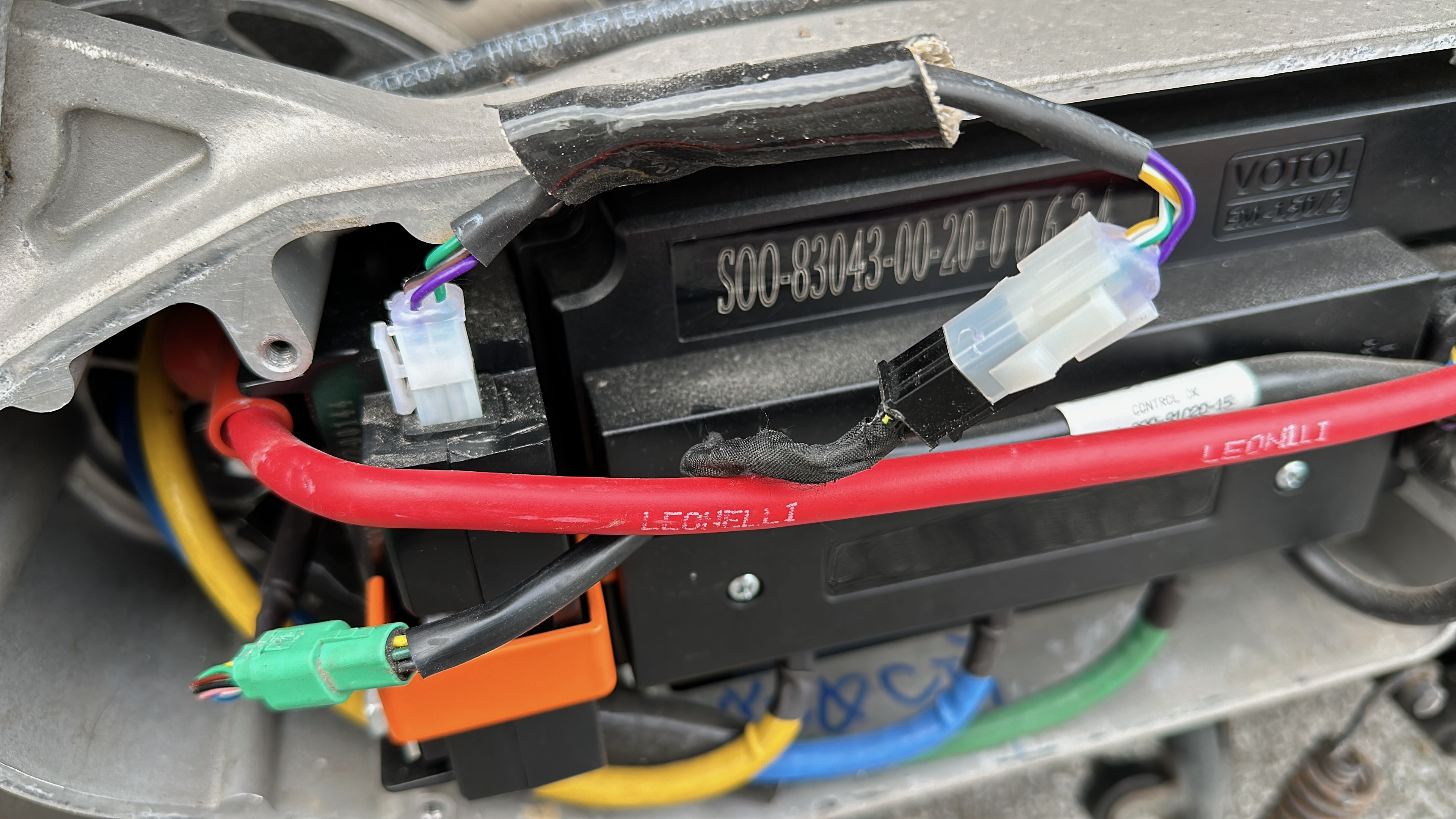

Das mit dem INI-File war einfacher gesagt als getan :( Der Stick funktioniert bei meinem grünen MY21 nicht. Hier kommt das altbekannte "communication abnormal". Um den Fehler weiter einzugrenzen habe ich direkt umgesteckt: OBD2 am Grünen abgesteckt, Batterie umgesteckt, OBD2 am Roten angesteckt - die Verbindung zum VOTOL funktioniert einwandfrei. Wieder zurück zum Grünen: Communication abnormal.
Es scheint also auch der reparierte Stick nicht mit meinem VOTOL MY21 reden zu wollen bzw. antwortet der Controller ihm nicht. Reden wollen würde er schon - ich sehe die grüne LED 8-9mal aufflackern nach dem Klick auf "Conect", das werden die Verbindungsversuche sein.
Meine Theorie: Ich habe vielleicht meine drei Sticks schon früher "repariert", aber mein Controller hat einfach irgendein Kompatibilitäts-Problem :?: Ich hab die Sticks ja bislang immer nur am "grünen Controller" probiert. Ich habe die Sticks aber nie am "roten Controller" ohne erneute "Reparatur-Prozedur" probiert, also werde ich nie erfahren wann genau die Reparatur der Sticks erfolgreich war. Egal - Hauptsache sie funzen jetzt :lol:
Ich hänge mal ein Bild meines "grünen Controllers" mit an - mit der Seriennummer (?) S00-... usw. Vielleicht kann man daraus ja irgendwas ableiten, bei welchen Controller-Generationen die VOTOL-Sticks funktionieren und bei welchen nicht. Vielleicht ist mein Controller aber auch einfach im Eimer, die Ansteuerung des Motors kriegt er momentan ja auch nicht zufriedenstellend hin... :roll:
VOTOL im Grünen S01 (MY21)

Mit der Verbindung hatten schon einige Probleme. Ich habe mir Deine Cofig mal ins Programm geladen. Bei den Three Speed Werten sind in der rechten Spalte die niedrigen Werte ein Grund Deiner "sanften" Beschleunigung (Page2).
Den Bus-Bar Current auf Page1 kannst Du auch mal probeweise auf 180A stellen. Mit diesen Änderungen müsste der Stuhl schon ganz anders abgehen.
