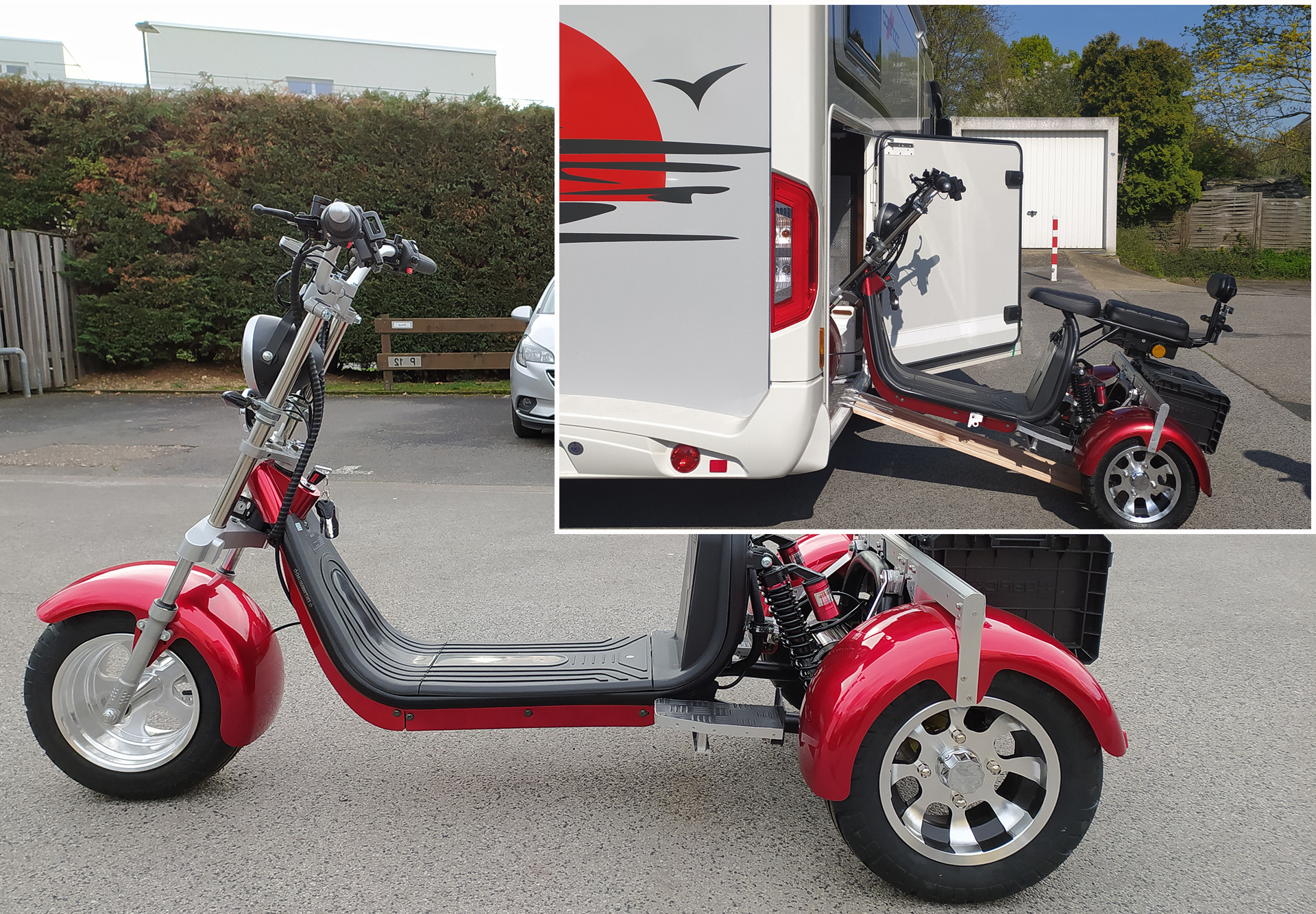

ich habe auch so ein Trike, es ist als WoMo-Begleitfahrzeug im Einsatz. Leider kann ich zur max. Steigfähigkeit keine Angaben machen, es hat bisher jeden Hügel geschafft :D Deine Modifikationen habe ich ebenfalls gelesen, nicht jede Maßnahme passt für andere Benutzer, zumal für mich der Zweck ist, kurze Strecken mit meiner Lieblingsfrau zu fahren (z. Bsp. Einkauf).

Ich habe hier im Forum Deine Beiträge ebenfalls verfolgt, vor allem Deine Bemühungen, das Trike ins WoMo zu bekommen, übrigens, meine CP3 passt durch meine Kellertür mit 107 cm Breite.
